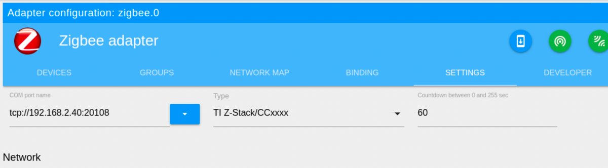

            @kamikazemimmi
            Es gibt die Möglichkeit "socat" zu benutzen. Damit kann ein serieller Port über Ethernet weitergereicht werden. Du must eine Installation im Keller auf einem Pi mit angeschlossenem Stick machen, die andere auf dem Rechner auf dem der ioBroker läuft.
            Wenn dein WLAN weit genug reicht kann auch dieses gehen.
            In beiden Fällen hast du Seriell über Ethernet.
            Als 3. Option ist nicht den Zigbee Adapter direkt sondern zigbee2mqtt zu verwenden, und dieses per mqtt in den Biobroker zu integrieren.
            A.
            Nachtrag - ich hab einen Fehler gemacht. Socat brauchst du auf dem Rechner der den seriellen port empfängt, ser2net auf dem PI der den Port bereit stellt.
            Nachtrag 2:
            Wenn Du der Anleitung auf dieser folgst, und den entsprechenden Port im Adapter einträgst funktioniert es auch ohne socat. (gerade probiert)
            arteck 1 Reply Last reply Reply Quote 1
              stefande @kamikazemimmi last edited by stefande

                          Asgothian Developer @kamikazemimmi last edited by
                          @kamikazemimmi sagte in Zigbee über IP transportieren?:
                          Daher war ich halt etwas abgeneigt bei der Master / Slave Lösung vom iobroker, einen Slave am Pi zu installieren. Aber ich muss gestehen: die Master / Slave Lösung hat generell schon Charme...
                          Also Zigbee2mqtt möchte ich trotzdem gerne noch mal testen, ob das vielleicht in manchen Punkten vielelicht doch Vorteile hat, aber aktuell bin ich erst mal froh, dass es so einigermaßen läuft
                          Insgesamt denke ich bist du mit der Lösung ser2net auf nem Pi und dann die ip Adresse als Adresse eintragen (diese Anleitung) erst einmal am besten fährst. Dann kann auf dem ioBroker normal alles mit updates versorgt werden. Final könntet Ihr dann später auf multihost umstellen. Die Verwendung von zigbee2mqtt direkt über MQTT ist von der Konfiguration und Wartung eher unpraktisch.
