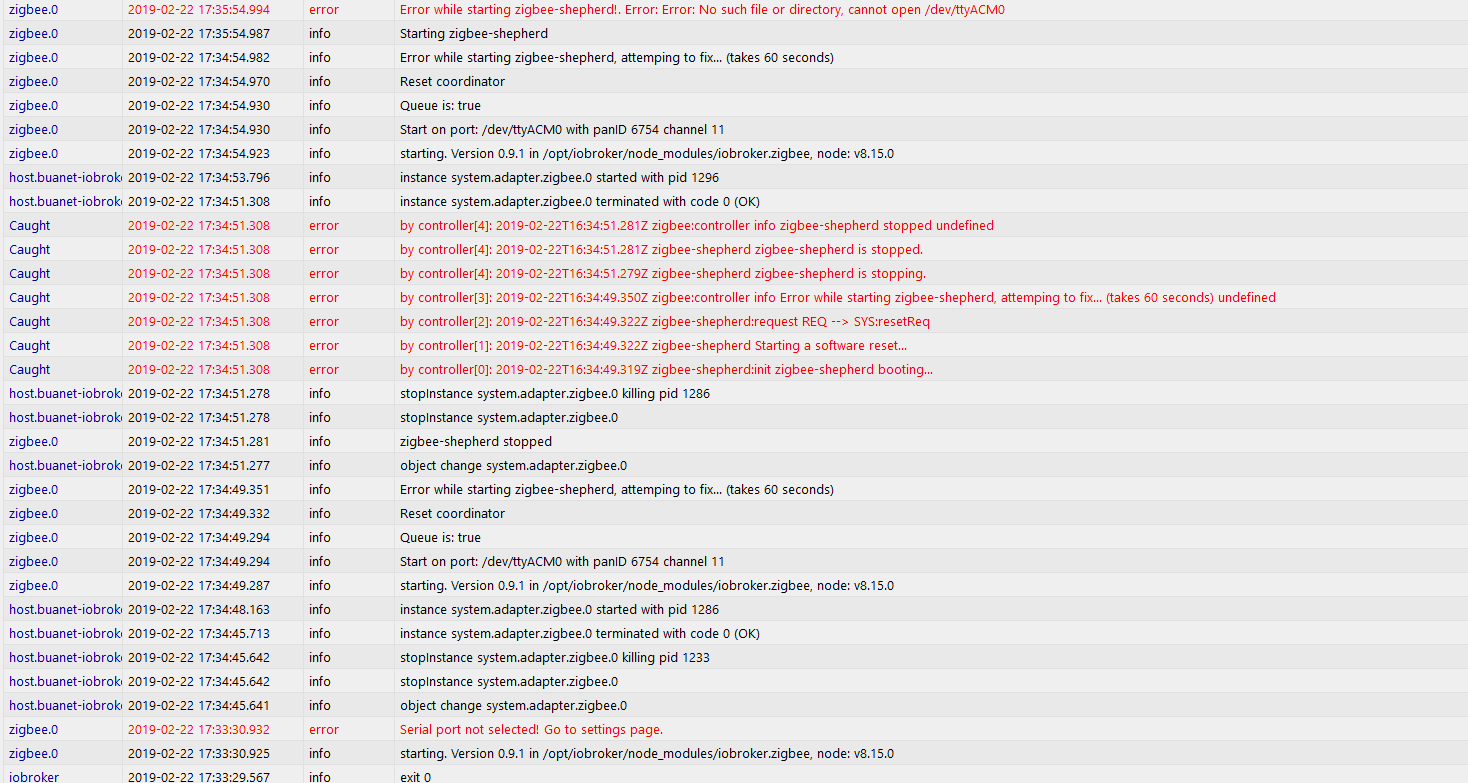

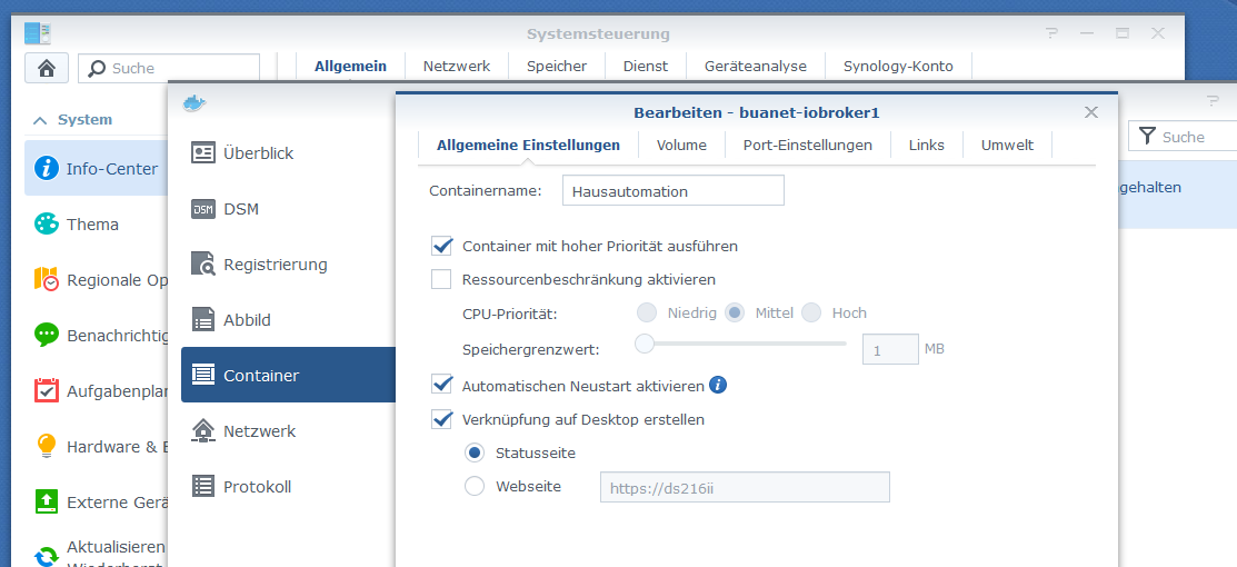

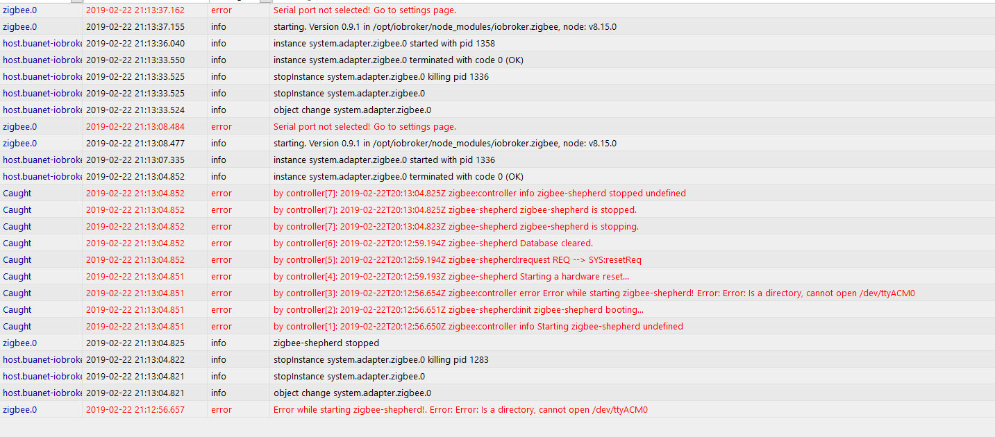

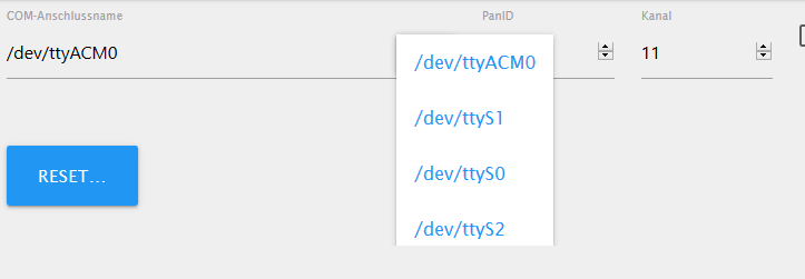

              duffbeer2000 last edited by

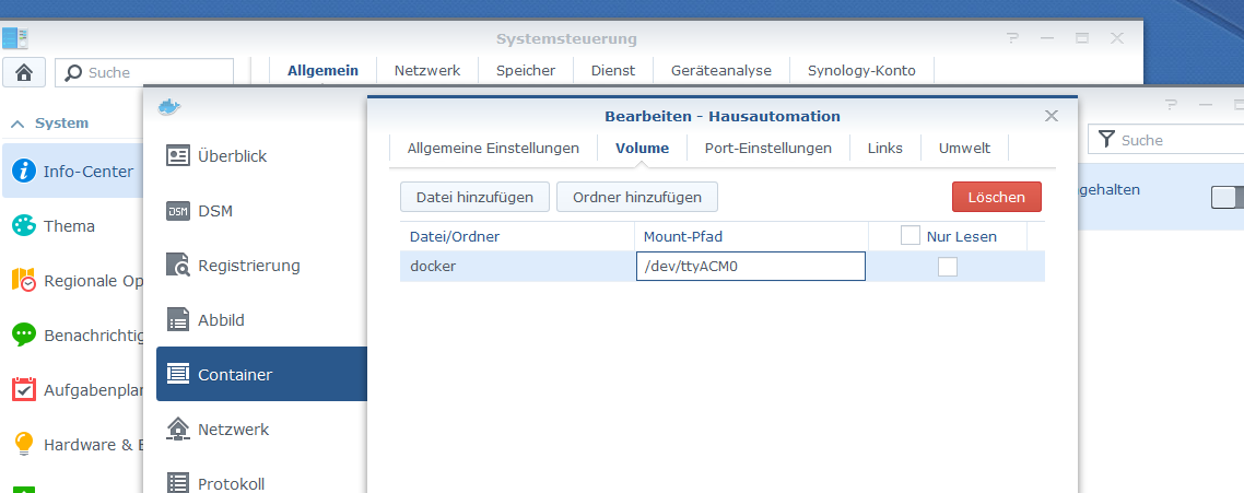

              Der ursprüngliche Fehler war das die erhöhten Rechte gefehlt haben. Der zweite Fehler der beim Lösungsversuch entstand war das der Serielle Anschluß /dev/ttyACM0 als Ordner eingebunden war. Somit hatte der Adapter keinen Zugriff mehr drauf. Somit erst Container stoppen, Ordner binding entfernen, starten, Adapter hard reset, Stick auswählen, speichern und es tut.

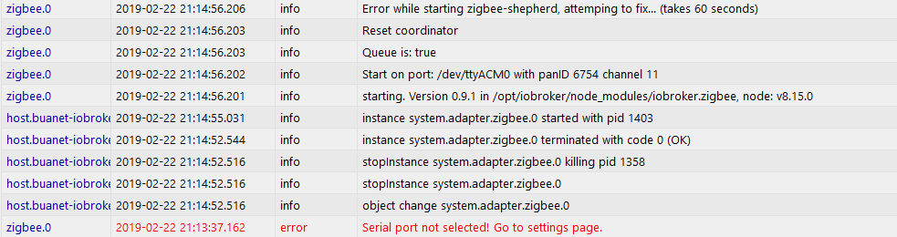

                gibt es für diese FM "error: spawn udevadm ENOENT" jetzt schon eine Lösung ?
                  duffbeer2000 @MyzerAT last edited by
                  @MyzerAT

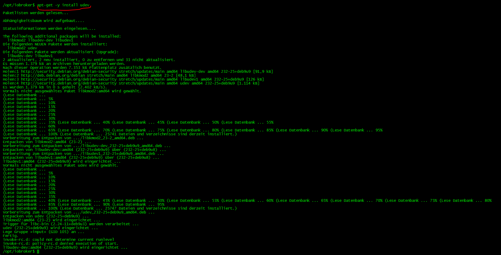

                  Hast du das mal porbiert:
                  apt-get update
                  apt-get -y install udev
                  Danach neu starten
                  MyzerAT 1 Reply Last reply Reply Quote 1

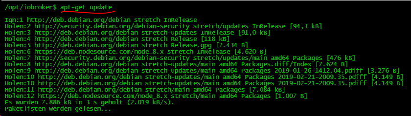

                  • MyzerAT
                    MyzerAT last edited by MyzerAT
                    @duffbeer2000
                    1. das mach ich auf der iobroker Konsole
                      2. was ist dieses udev? --> hab ich gerade in wiki nachglesen
                    2. wenn ich das ausführe macht mir das eh nicht noch mehr schaden ?
                    3. was neustarten , den Adapter also Zigbee
                    • MyzerAT
                      @duffbeer2000
                      so und nun Neustart vom Zigbee Adapter, oder iobroker?
                      • MyzerAT
                        MyzerAT @duffbeer2000 last edited by
                        @duffbeer2000 sagte in Error: spawn udevadm ENOENT Zigbee Adapter:
                        @MyzerAT
                        apt-get update
                        Danach neu starten
                        die Fehlermeldung "spawn udevadm ENOENT" ist weg, dank dir !
