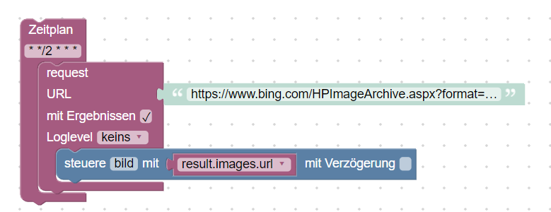

      Dann habe ich mit Blockly probiert:
      Und auch tagelang gesucht und mit Javascript probiert. Beispiele gibt es ja genug….
      Kurzum.. Ich kriege die URL nicht in den Datenpunkt (natürlich vorher als String angelegt). Das Anzeigen in VIS ist allerdings kein Problem...

        hilft dir selbst….. Also war ich bei unseren Webentwicklern und habe habe mir dort helfen lassen.
        Das "Problem" war, das ein Array zurückgeliefert wird....
        Mit diesem Script funktioniert es nun (falls es interessiert.... 😉 )
        createState('javascript.0.Bild', "");
        createState('javascript.0.Title', "");
        BilddesTages();
        function BilddesTages(){
                var url = 'https://www.bing.com/HPImageArchive.aspx?format=js&idx=0&n=1&mkt=de-DE';
                request(url, function (err, state, body){
                    if (body) {
                        body = JSON.parse(body);
                        var bild = "https://bing.com/" + body.images[0].url;
                        var title = body.images[0].title;
                        setState("javascript.0.Bild", bild);
                        setState("javascript.0.Title", title);
                    } else {
        schedule("5 0 * * *" , function(){
            BilddesTages();
        Das Script holt täglich um 00:05 Uhr das aktuelle Tagesbild und legt die Adressse und den Text dazu ein Datenpunkte ab. Diese kann man nun einfach in VIS verwenden.
