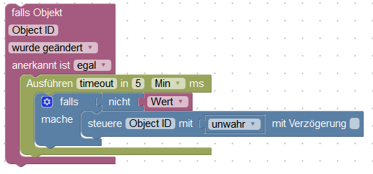

                            stinkzor last edited by
                            Sollte es so funktionieren?
                            Ich habe bisher kein Skript mit Timeout… bedeutet dieses Timeout "prüfe 5 Minuten lange ob unwahr" oder "prüfe jetzt und in 5 Minuten ob unwahr".
                              Jan1 last edited by
                              Ja wenn das an Deine DPs so passt schon, wobei Du das auch über den Trigger Wert machen kannst und das ganze etwas schlanker wird.
                              Nein der Timeout sorgt eben für eine verzögerte Ausführung und zwar im Unterschied zum Häkchen "mit Verzögerung" wird der Inhalt auch erst nach der eingestellten Zeit abgearbeitet wenn die Bedingung dann noch steht. Das Häkchen sorgt nur dafür dass verzögert ausgeführt wird, egal ob sich mittlerweile was geändert hat. Das ist ein kleiner aber feiner Unterschied 😉
                              Also das was im Timeout drin steht wird erst in 5 Minuten abgearbeitet und wenn dann die Bedingung eben noch erfüllt ist, passiert was. Das Häkchen würde dafür sorgen, dass egal ob der Zustand sich geändert hat nach 5 Minuten ausgeschaltet wird.
