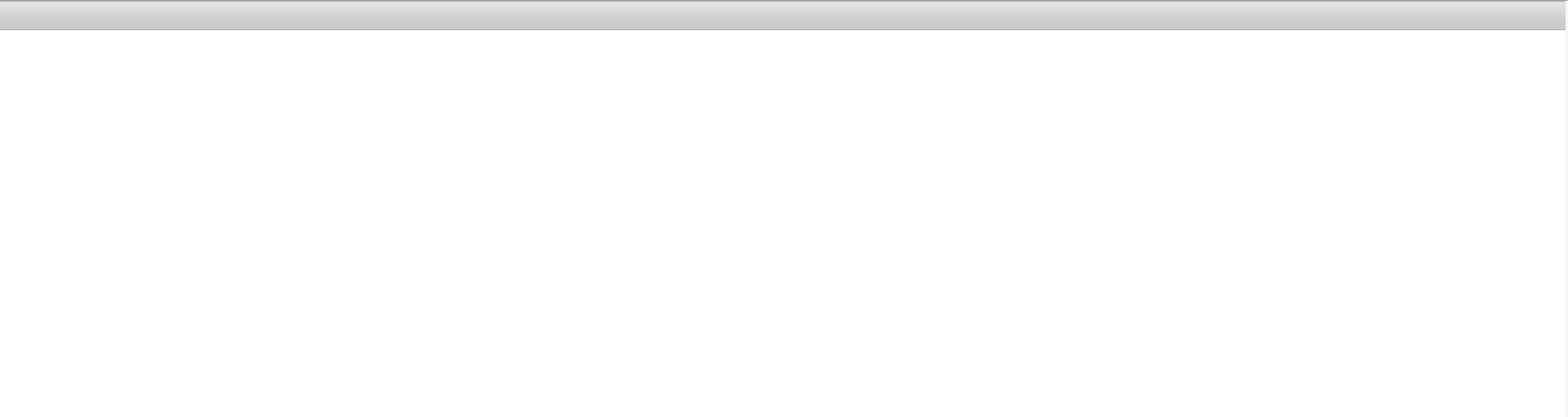

      ich kann ohne Probleme die Adminoberfläche laden. Auch diese Seite IP:8082 wo ich VIS Runtime, Admin etc. auswählen kann, erscheint ohne Probleme.
      Möchte ich jedoch den Editor laden, so erscheint:
      • Connecting to Server…
      • Loading values...
      • Loading Data...
      danach kam da dann eigentlich immer die Seite zum editieren. Jetzt wird nur noch der obere graue Balken geladen, sonst nichts mehr:
      Auch die eigentliche VIS Seite ist weiß.
      Hat jemand eine Idee, was das Problems ein könnte? Den Cache etc. habe ich schon geleert. Habe auch GoogleChrome und IE probiert. Leider alles ohne Erfolg.

          Wenn ich "edit" einsetze, lädt die Seite ebenfalls mit dem Ladebalken, danach gleiches Bild wie oben.
          Die Seite wird also nicht richtig geladen.
          Im Log sind keine Fehlermeldungen o.ä. Lediglich Infos und Debug Meldungen.

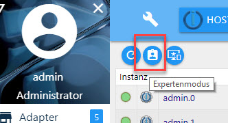

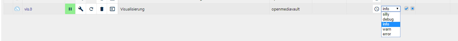

            VIS.0 mal neu gestartet oder ioBroker ?
            Log Level für VIS mal auf Debug gestellt?
              rastal last edited by
              Habe schon mehrfach alles Neugestartet, leider auch ohne Erfolg.
              Wie kann ich denn den Debug Modus aktivieren?
              Kann ich irgendetwas neu installieren, damit es wieder funktioniert?

                  Debug level geht im Expertenmodus.

                              Hast du eine Idee?

                                  Ich habe meinen Fehler auch gefunden. Danke für die Anleitung. Es war das "@" Zeichen bei einem Test-View.
                                  In der Konsole konnte man ja den Fehler ja sehen.
                                  Ich hab dann die Datei mit den Views über Putty direkt editiert und nun klappt es wieder - herrlich 😄
                                  Danke euch!!
