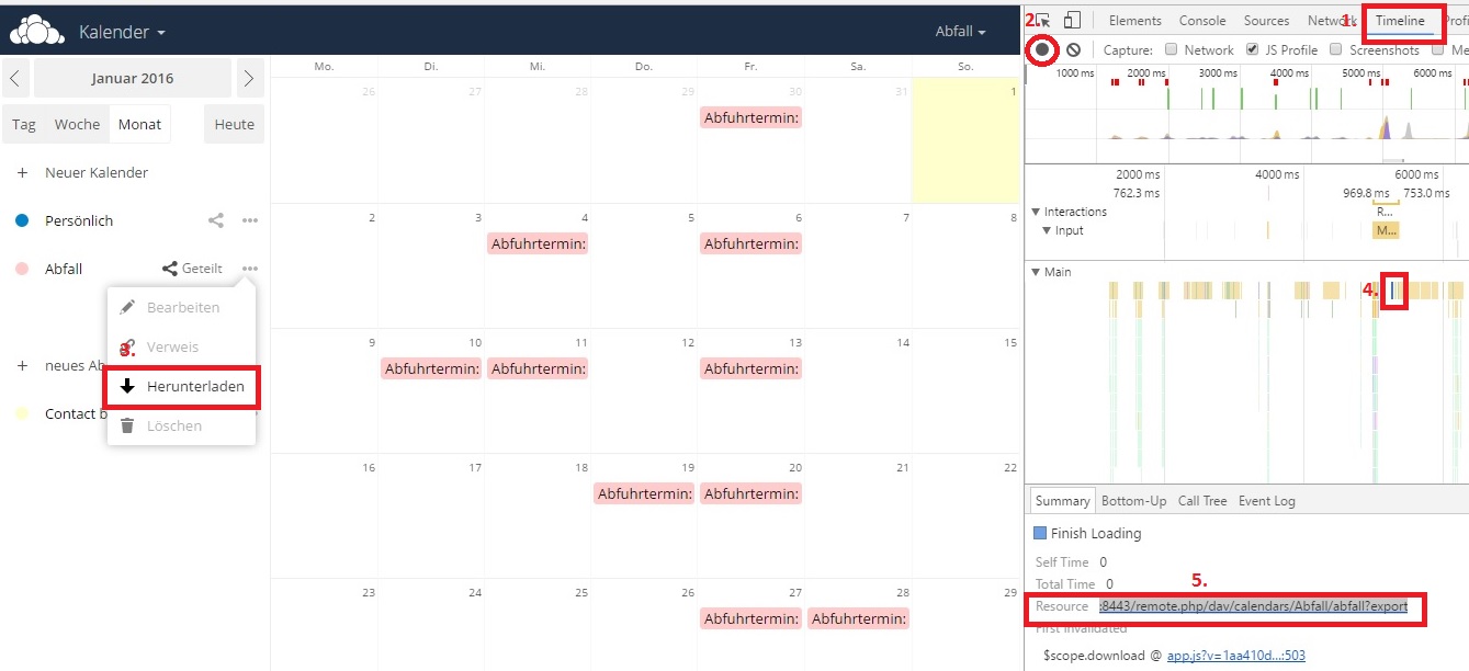

                                • wendy2702
                                  wendy2702 last edited by
                                  konnte mir selber helfen 🙂
                                  Hier mal meine Lösung falls wer dasselbe Problem bekommt.
                                  Ich habe mich mit Google Chrome in meinen Owncloud Kalender eingeloggt. Im Beispiel Bild der Abfall Kalender.
                                  Dann mit F12 die Console gestartet und dann in der Console auf 1. Timeline gewechselt.
                                  Dann eine Aufzeichnung 2. gestartet, 3. Herunterladen des Kalenders gestartet, Aufzeichnung gestoppt, 4. Event gesucht "Receive Response", wenn man den dann anklickt erscheint unten 5. ein Teil des download link.
                                  Der Komplette Link sieht dann bei mir z.B. so aus:
                                  https://192.168.178.18:8443/remote.php/dav/calendars/Abfall/abfall?export
                                  Damit funktioniert die Abfrage wieder, ich weiß aber nicht ob das jetzt der "richtige" weg ist oder ob es noch eine andere Möglichkeit gibt.
                                  Schönen Sonntag

                                      Den Link habe ich wie oben beschrieben ausgelesen, dieser lautet bei mir wie folgt:
                                      https://192.168.1.10/owncloud/remote.ph … ics?export
                                      Den Namen habe ich "Dirk" genannt und Zertifikat steht auf "ignore".
                                      Benutzername und Passwort sind ebenfalls hinterlegt.
                                      Wenn ich den Link in eine Browser URL kopiere, fragt er nach dem Benutzer und Passwort, dann lädt er die Datei sauber runter.
                                      Der Export Link funktioniert also.
                                      Folgende Fehler bekomme ich immer im Log. Leider kann ich damit so gar nichts anfangen.
                                      Kann mir da bitte jemand weiterhelfen?

                                      hast du Kalender Einträge bei denen Eventuell der Start hinter dem Ende liegt. Ich weiß, klingt komisch hatte ich aber auch schon.
                                      Desweiteren durften bei OC keine Bilder oder Emoticons in den Kalender Eintragen drin sein damit der Richtig mit dem Ical Adapter funktioniert.
                                      Bist du sicher das es der Richtige Link ist? ich wundere mich das er am Ende ein Datum und eine Zeit enthält.
                                      Meiner sieht da ein wenig anders aus.
                                      Mirko

                                        Das ich im OC Kalender keine Icons haben darf war mir neu.
                                        Ich habe mal einen neuen Kalender angelegt, mit nur einem Eintrag. Dieser hat sofort funktioniert. 😄 😞
                                        Da ich in meinem Kalender mega viele Termine drin habe, bedeutet das jetzt Fleißarbeit und "falsche" Einträge suchen.
                                        Ich benutze ein Android Smartphone und habe natürlich auch alle schicken Funktionen genutzt, was sich dann wohl jetzt rächt.
                                        OK, also auf zur Suche.
