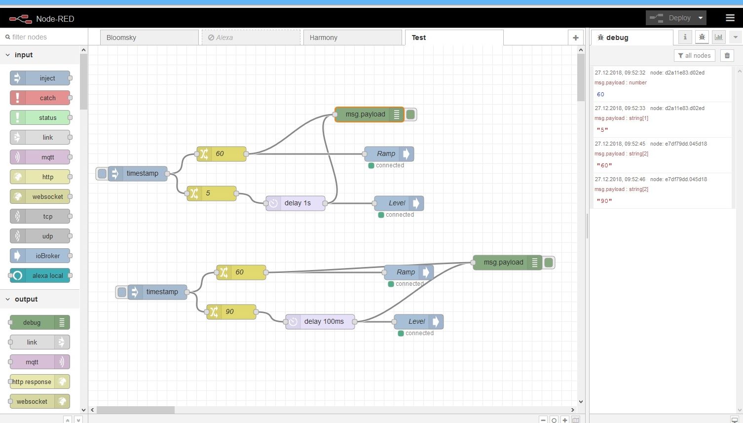

          Aber das macht mein Flow doch, oder übersehe ich da etwas? Hier noch ein Bild vom Flow.
          Ich habe auch versucht den Wert als "number" anstatt als "string" einzufügen und auch verschiedene delay Werte zwischen der Ramp_Time und dem Level Wert haben keine Änderung gebracht. Der Level Wert wird immer übernommen, aber nur mit der Standart Ramp_Time ausgeführt.

            Ich habe von Flows leider keine Ahnung! Ich kann da den konkreten Ablauf nicht erkennen, im Groben aber schon.
            Ich kann dir nur sagen, dass die Reihenfolge so sein muss, wie beschrieben.
            Du kannst es ja mal mit einer direkten Eingabe bei den Objekten probieren.
