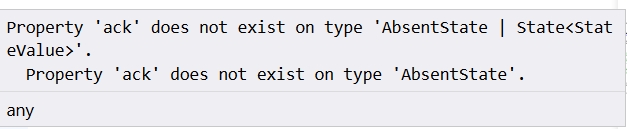

      bemängelt werden bisher unbemängelte codezeilen, wie muss ich das ändern damit es konform ist?
      alles was direkte Verwendung von getState in Funktionen nutzt, zB in der Art:
      if (getState(rollo_wz_sued).ack
      ebenso diese Dinge:
      var test1 = getState('javascript.0.test.var1').val*60;
      wenn ich es so mache:
      var test1 = parseInt(JSON.stringify(getState('javascript.0.test.var1').val))*60;
      wird kein Fehler mehr moniert, aber das kann ja nicht der Weisheit letzter Schluss sein, bestimmt muss es nicht so aufwendig?
      wenn ich var xy = get.State.x.val setze und es dann verwende, kommt der gleiche Fehler weiter

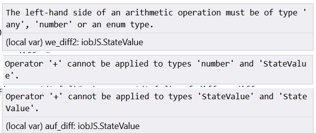

          alka last edited by
          sorry, hatte gehofft mir das abtippen des verschwindenden Meldungs-Fensters sparen zu können
          Property 'xy' does not exist on type 'StateValue'
          Operator '+' cannot be applied to types 'StateValue' and 'State Value'. (local var) auf_diff: iobJS.StateValue
          The left-hand side of an arithmetic operation must be of type 'any', 'number' or an enum type. (local var) nZahl: iobJS.StateValue
          …und mehr ähnliches

              Sieht nur nach den Checks aus. Da ist wohl ein Fehler reingerutscht. Leg am besten issue an und füge nen Screenshot von der Meldung ein 😉
              Gesendet vom Handy …
                alka last edited by
                screenshots gemacht, kann die dort aber nicht hochladen (nicht als jpg und nicht als zip), edit geht auch nicht
                • AlCalzone
                  Ich weiß was das Problem ist. Kann ich morgen fixen, kommt dann aber erst in der nächsten Version.

                      Ist auf Github gefixt. Fix sollte dann hoffentlich in der kommenden 4.0.7 enthalten sein.

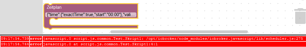

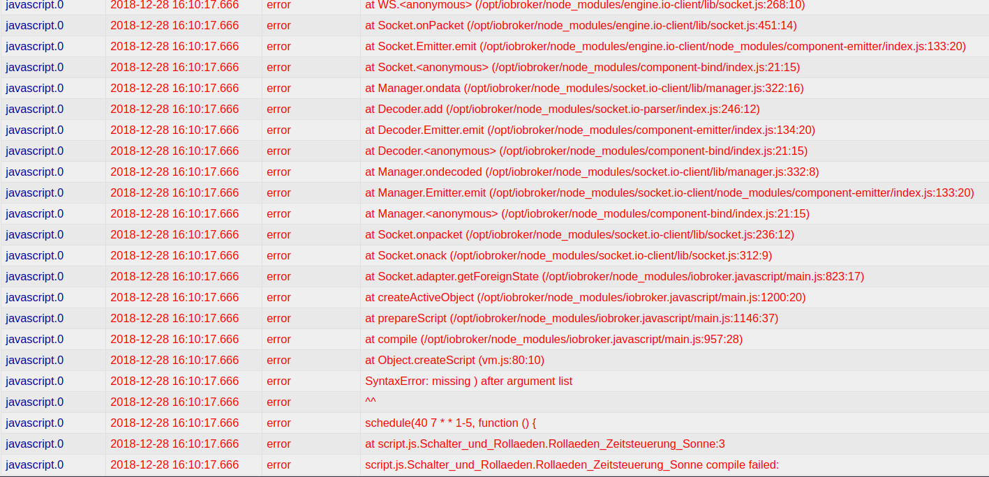

                        Ich hänge mich gleich hier mal dran. Seit dem Update auf 4.0.6 habe ich das Problem, dass meine Rollosteuerung über einen Zeitplan nicht mehr funktioniert. Vorher keine Probleme. Wenn ich das Script aktivieren möchte, kommt die Meldung:
                        javascript.0 script.js.Schalter_und_Rollaeden.Rollaeden_Zeitsteuerung_Sonne compile failed:
                         at script.js.Schalter_und_Rollaeden.Rollaeden_Zeitsteuerung_Sonne:3
                        Im Log sieht es so aus (siehe Screenshot)
                        • AlCalzone
                          Blockly? Gibt schon ein issue dazu. Aktuell kannst du nur downgraden auf eine ältere Version

                          • C
                            colgrim last edited by
                            Ja Blockly. Danke, hatte schon gesucht, aber leider nicht so richtig fündig geworden. Da installier ich mal die 4.0.5 wieder…

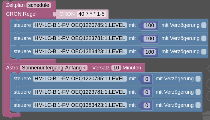

                                    Jan1 last edited by
                                    Ich hatte Probleme mit dem Trigger Zeitplan in Blockly und die sind definitiv mit einem Downgrade bei mir weg. Wenn das bei Dir nicht so ist, solltest mal neu booten oder posten was Du sonst noch an relevanten Versionen am Laufen hast.
                                    Hier der Link zu meinem Problem: viewtopic.php?f=20&t=19981

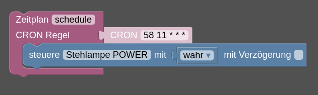

                                          Habe mal ein kleines Testscript erstellt, ein Zeitplan, der eine Sonoff Lampe um 11:40 triggern sollte. Geht nix
                                          javascript.0	2018-12-29 11:41:22.609	error	at Object.createScript (vm.js:80:10)
                                          javascript.0	2018-12-29 11:41:22.609	error	SyntaxError: missing ) after argument list
                                          javascript.0	2018-12-29 11:41:22.609	error	^^
                                          javascript.0	2018-12-29 11:41:22.609	error	schedule(40 11 * * *, function () {
                                          javascript.0	2018-12-29 11:41:22.609	error	at script.js.Schalter_und_Rollaeden.test:1
                                          javascript.0	2018-12-29 11:41:22.609	error	script.js.Schalter_und_Rollaeden.test compile failed:

                                          • AlCalzone
                                            Bearbeite dein Blockly mal und speichere es.
                                            Gesendet von unterwegs
