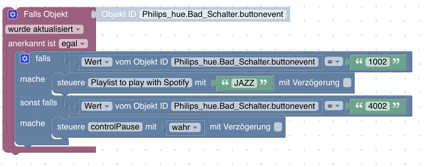

      ich habe ein Script erstellt was folgendes machen soll:
      Beim drücken der Taste ein am Hue Schalter soll Musik angehen
      Beim Auschalten aus.
      Das Script funktioniert auch, nur dauert es sehr lange bis eine Reaktion erfolgt. ca. 30 bis 60 Sekunden.
      Die Zifernwerte 1002 für On und 4002 für Off habe ich mir aus den Objekten "rausgezogen" - eine true / false liefert der Schalter nicht.
      Habe ich etwas falsch gemacht was das Ergebnis derart verzögert?
        Jan1 last edited by
        Grün ist Text, nimm mal den Block für Zahl.
          miwe1974 last edited by
          hab die Zahl genommen, jedoch ohne Erfolg 🙂

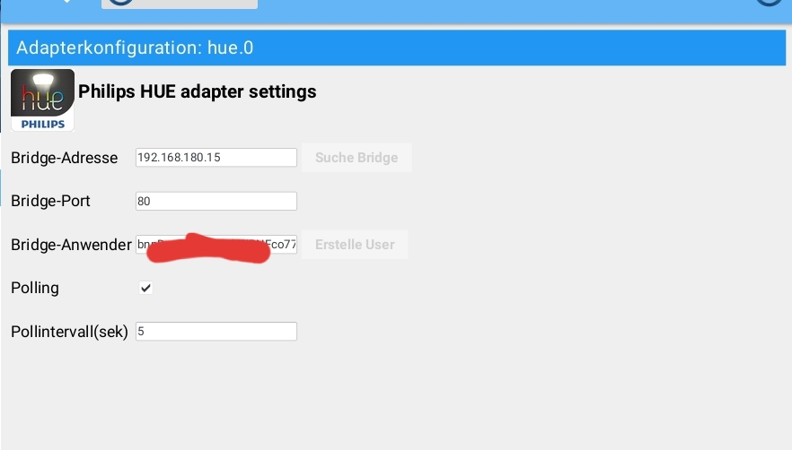

            Bekommst Du das über den Philips Hue Adapter ?
            Wenn ja, dort werden die Werte gepollt.
            Bei mir polle ich alle 5 Sekunden, damit habe ich bisher keine Probleme.
              Hm seltsam,
              ich habe den Pollwert von 30 auf 5 reduziert, aber ohne Ergebnis.
              Also die zeitliche Verögerung beträgt rund 20 Sek.
