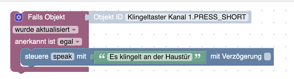

        Ich habe zwar so einen Taster nicht, aber wenn ich einen Taster von mir (Homematic) nehme und auf wurde aktualisiert stelle funktioniert es.

          Super vielen Dank es funktioniert!!!

            Ein Taster steht eigentlich immer auf true. Der wechselt nicht von false auf true (anders als beim Schalter). Deswegen auf wurde aktualisiert stellen.

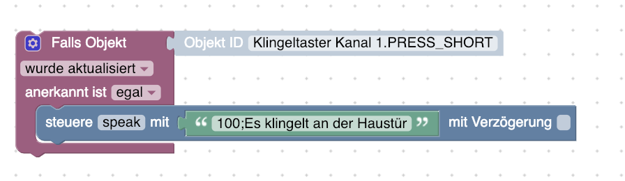

              Du kannst auch die gewünschte Lautstärke Deines Echos vor den Text stellen und dann mit einem Semikolon trennen, dann wird Dein Ansagetext in dieser Lautstärke gemacht und danach wieder auf die vorherige Lautstärke zurück gestellt.

                Super vielen Dank für Deine Unterstützung.
                Da wäre ich mit Sicherheit nicht drauf gekommen
                Vielen Dank
