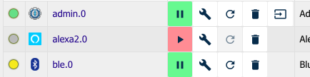

      ich habe ein Multihostsystem mit aktuell einem Slave, das System funktioniert soweit. Leider bekomme ich den BLE Adapter nicht zum laufen.
      Leider sind LOGs nicht aussagekräftig da diese sagen es sei alles in Ordnung, dennoch komme ich nicht über einen Gelben Status hinaus.

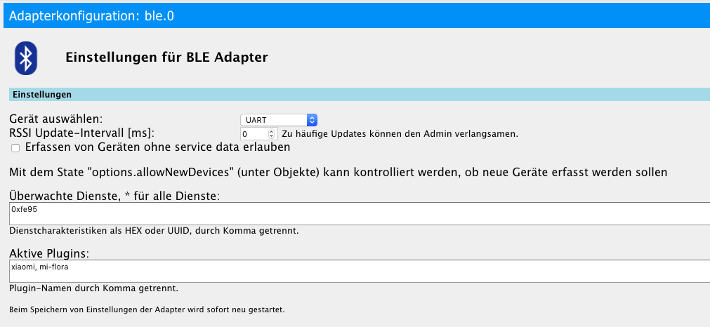

            Ich könnte mir auch vorstellen das an der Geräteeinstellung des BLE Adater liegen muss.
            Bei einem anderen iobroker auf einem raspi 3 der nicht als Multihost läuft kann ich bei der Geräteauswahl die Nummer des hci Gerätes angeben.
            Dort funktioniert der Adapter.
            Im Multihostsystem kann ich nur eine UART Einstellung tätigen, vermutlich liegt dies daran das der Master kein Bluetooth Device hat.
            Vielleicht kann ich die passende Einstellung direkt in einer Config Datei anpassen? Jemand eine Idee?

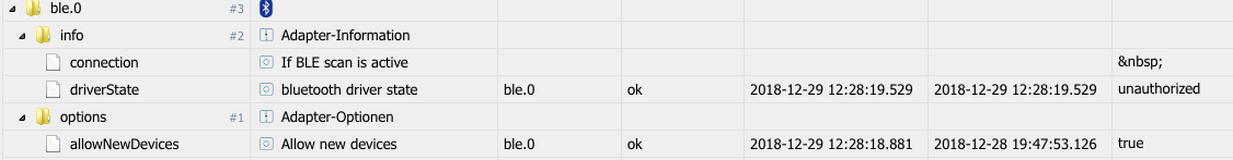

                afroasiate last edited by
                Im Multihostsystem "unauthorized".
