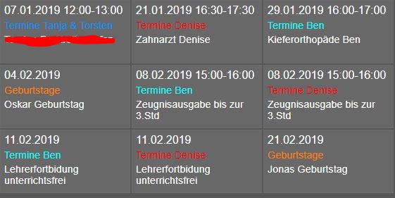

      Ich muß vorneweg sagen, dass ich absoluter Neuling in Sachen JS und Co bin und deshalb noch so meine schwierigkeiten mit dem verstehen habe.
      Ich habe mit Hilfe eines Scriptes welches ich hier im Forum gefunden und leicht angepasst habe
      `var idCal = "ical.0";
      var idCalTrigger   = idCal + ".data.trigger";
      var idCalTable     = idCal + ".data.table";
      var idCalHTML      = idCal + ".data.html";
      var idCalHTMLtable = idCal + ".html";
      createState(idCalHTMLtable, " ");
      function iCalToHTMLTable() {
          var html     = "";
          var calTable = getState(idCalTable);
          var inst     = getObject("system.adapter."+idCal);
          var instopt  = inst.native;
          var calendar = {};
          for (var i = 0; i < 9; i++) {
              var entry = calTable.val[i];
              if ( entry._calName != calendar.name ) {
                  calendar = {};
                  for (var c = 0; c < instopt.calendars.length; c++ ) {
                      if (entry._calName == instopt.calendars[c].name ) {
                          calendar = instopt.calendars[c];
                          break;
              html+="";
              html+/		if (calendar.name == "Schicht Tanja")
      			html+="";
      		else
      			html+="";
              html+/        html+="";
          html+="
      | Zeit | Text | Kalendar |
      | "+entry.date+" | "+entry._calName+" | "+entry._calName+" | "+entry.event+" |
          setState(idCalHTMLtable, html);
      //dump( html );
      on({id: idCalTable, change: "ne"}, function (obj) {
          iCalToHTMLTable();
      schedule("5,35 * * * *", function () { iCalToHTMLTable(); });
      iCalToHTMLTable();`
      meine Darstellung wie folgt hinbekommen:
       ![9214_vis-md01.jpg](/assets/uploads/files/9214_vis-md01.jpg)

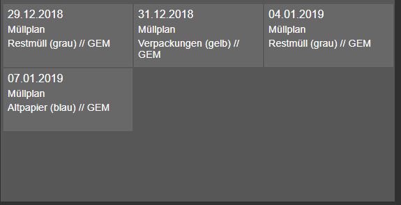

      Gerne würde ich bei folgendem Kalender
       ![9214_vis-md02.jpg](/assets/uploads/files/9214_vis-md02.jpg)
      das die Anzeige Restmüll, Verpackungen, Altpapier und Biotonne jeweils in einer anderen Farbe angezeigt werden, bekomme es aber leider nicht hin:
      `~~[code]~~var idCal = "ical.2";
          var html     = "";
          var calendar = {};
          for (var i = 0; i < 4; i++) {
                  calendar = {};
                          break;
              html+="";
              html+/        html+="";
              html+/        html+="";
          html+="
      | "+entry.date+" | "+entry._calName+" | "+entry.event+" |
      //dump( html );
          iCalToHTMLTable();
      iCalToHTMLTable();`
      bei jedem Versuch, den ich gestartet habe, kam es zu dem Ergebnis, dass die letzte Zeile nicht mehr Dargestellt wird.
      EDIT:
      Beim Aufruf von `~~[code]~~log(JSON.stringify(getState('ical.2.data.table').val));[/code]`
      Bekomme ich das ausgegeben:
      `~~[code]~~javascript.0 script.js.Test.Skript2: [{"date":"29.12.2018 ","event":"Restmüll (grau) // GEM","_class":"ical_Müllplan ical_tomorrow","_date":"2018-12-28T23:00:00.000Z","_end":"2018-12-29T23:00:00.000Z","_section":"","_IDID":"grau-2018-12-29@mags.de","_allDay":true,"_rule":" ","location":"","_calName":"Müllplan"},{"date":"31.12.2018 ","event":"Verpackungen (gelb) // GEM","_class":"ical_Müllplan ical_3days","_date":"2018-12-30T23:00:00.000Z","_end":"2018-12-31T23:00:00.000Z","_section":"","_IDID":"gelb-2018-12-31@mags.de","_allDay":true,"_rule":" ","location":"","_calName":"Müllplan"},{"date":"04.01.2019 ","event":"Restmüll (grau) // GEM","_class":"ical_Müllplan ical_oneweek","_date":"2019-01-03T23:00:00.000Z","_end":"2019-01-04T23:00:00.000Z","_section":"","_IDID":"grau-2019-01-04@mags.de","_allDay":true,"_rule":" ","location":"","_calName":"Müllplan"},{"date":"07.01.2019 ","event":"Altpapier (blau) // GEM","_class":"ical_Müllplan ","_date":"2019-01-06T23:00:00.000Z","_end":"2019-01-07T23:00:00.000Z","_section":"","_IDID":"blau-2019-01-07@mags.de","_allDay":true,"_rule":" ","location":"","_calName":"Müllplan"},{"date":"11.01.2019 ","event":"Bioabfall (braun) // GEM","_class":"ical_Müllplan ","_date":"2019-01-10T23:00:00.000Z","_end":"2019-01-11T23:00:00.000Z","_section":"","_IDID":"braun-2019-01-11@mags.de","_allDay":true,"_rule":" ","location":"","_calName":"Müllplan"},{"date":"12.01.2019 ","event":"Grünschnitt //GEM","_class":"ical_Müllplan ","_date":"2019-01-11T23:00:00.000Z","_end":"2019-01-12T23:00:00.000Z","_section":"Weitere Informationen finden Sie unter https://www.mags.de/gruenschnitt/.","_IDID":"grün-2019-01-12@mags.de","_allDay":true,"_rule":" ","location":"","_calName":"Müllplan"},{"date":"14.01.2019 ","event":"Verpackungen (gelb) // GEM","_class":"ical_Müllplan ","_date":"2019-01-13T23:00:00.000Z","_end":"2019-01-14T23:00:00.000Z","_section":"","_IDID":"gelb-2019-01-14@mags.de","_allDay":true,"_rule":" ","location":"","_calName":"Müllplan"},{"date":"17.01.2019 ","event":"Restmüll (grau) // GEM","_class":"ical_Müllplan ","_date":"2019-01-16T23:00:00.000Z","_end":"2019-01-17T23:00:00.000Z","_section":"","_IDID":"grau-2019-01-17@mags.de","_allDay":true,"_rule":" ","location":"","_calName":"Müllplan"}][/code]`[/i][/code][/i]
