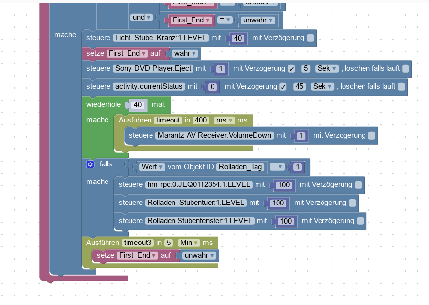

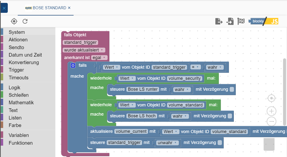

      ich habe hier ein komischen Problem. Meine Bose-Anlage wird per Broadlink angesteuert und er verschluckt Befehle. Hier scheint etwas mit dem Timung nicht zu funktionieren. Ich lasse praktisch 40 mal leiser drücken,, weil dies der Maximalwert ist. Er bricht aber vorher schon ab
      Danach soll er wieder die Standardlautstärke einstellen und 25 mal lauter drücken.
      Das "Lauter" ignoriert er komplett. Ich habe schon versucht hier mit Verzögerung zu arbeiten, aber er macht keine Pausen zwischen den einzelnen Wiederholungen.
      Anbei das Script.

      • Dutchman
        Du schießt im Millisekunden takt Befehle an das Gerät das verkraften sie meist nicht.
        Empfehle dir eine Verzögerung ein zu bauen.
        Du lachste nicht, zB per http, Dev Volumen wert übermitteln? Das währe einfacher
          Ich habe diese Konstruktion über Harmony auch machen müssen:
          Inzwischen kann ich über den Denon Adapter absolute Werte setzen.
          Rainer
            Mitch last edited by
            ich habe das ganze mal mit deinem Vorschlag getestet, um herauszufinden, warum es nicht funktioniert.
            Anbei der Screenshot.
            Das komische ist, dass ich denken würde das in meinem Fall nur alle 3 Sekunden einmal ein Tastendruck an den Boradlink geschickt wird.
            Aber er scheint den Timeout komplett zu ignorieren. Warum auch immer.
              Wie sieht der DP aus?
              Setze mal debug-Bausteine ein.
              Rainer

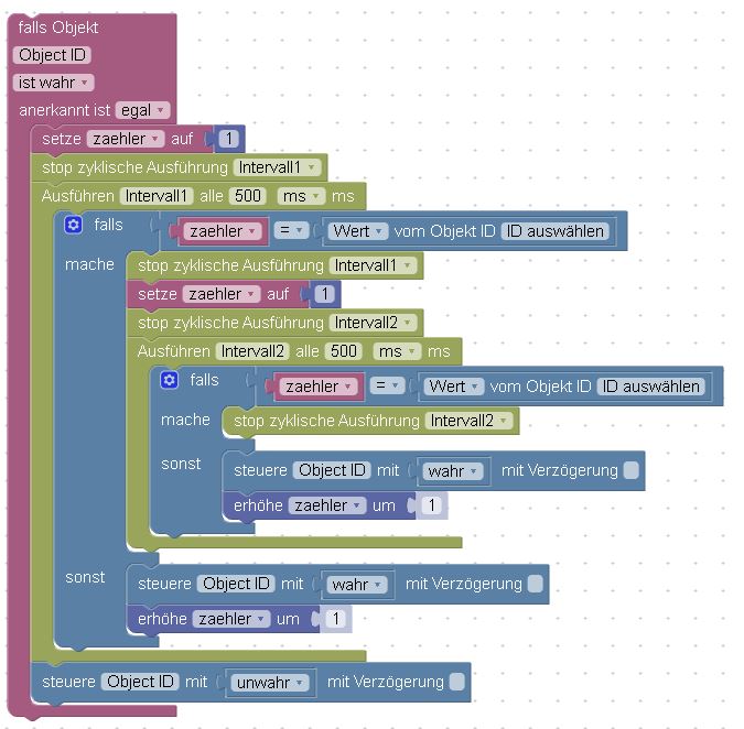

                paul53 last edited by
                @Mitch:
                Aber er scheint den Timeout komplett zu ignorieren. Warum auch immer. `
                wiederhole 25 mal startet 25 Timer gleichzeitig ! Das Kommando an Bose wird 25 mal zur gleichen Zeit gesendet.
                Intervall mit einer Zählvariablen und stop Intervall werden gebraucht.
                  Paul du hast ja recht!
                  Seltsam, bei mir hat es geklappt 😮 :shock:
                  Rainer

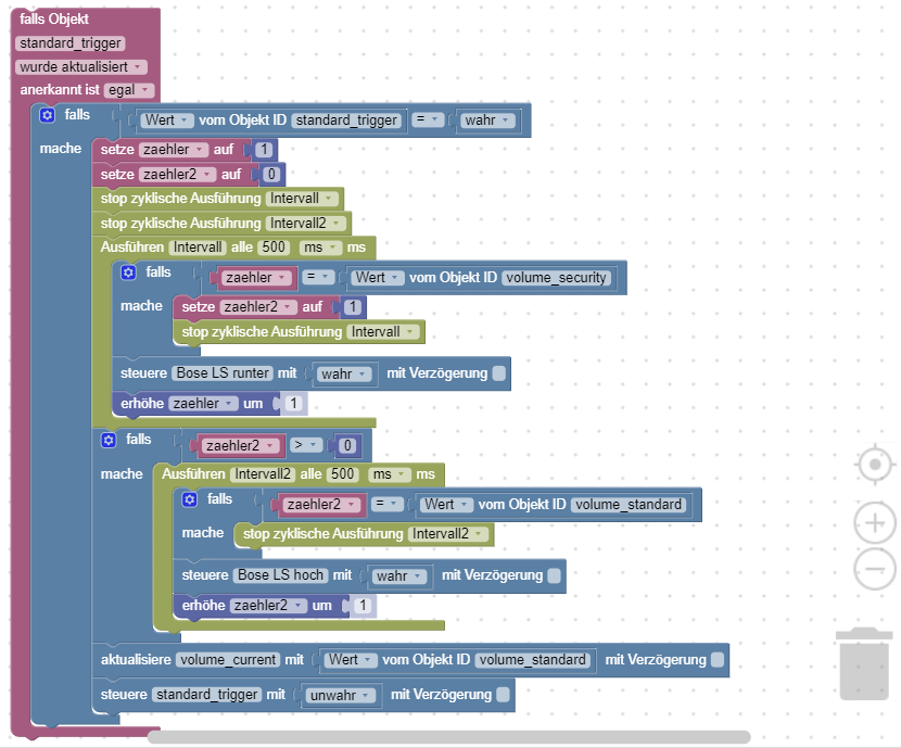

                    vielen Dank an Euch. Paul hat (mal wieder) den eintscheidenen Hinweise gebracht. Jetzt funktioniert es zumindestens per Telegram Adapter (siehe Screenshot). Wenn das Script fertig ist, werde ich es hier zeigen.
                      Ich bin gerade am basteln und eine Frage hat sich doch noch ergeben: Wenn ich zwei Intervalle brauche under 2. Intervall soll erst beginnen, wenn der erste abgelaufen ist. Wie baue ich das dann? Denn wenn ich es richtig verstanden habe, läuft einfach ein dahinter gebauter Intervall parallel zum vorherigen ab, richtig?
                        @Mitch:
                        Denn wenn ich es richtig verstanden habe, läuft einfach ein dahinter gebauter Intervall parallel zum vorherigen ab, richtig? `
                        Richtig.
                          Och mann, bin fast am Ziel, aber es wird wieder das lauter schalten ignoriert:
                            Versuche es mal so:
                              Genauso, wie Paul es in seinem letzten Post beschrieben hat, funktioniert es.
                              Ich setze den Thread auf gelöst. Vielen Dank an alle!
