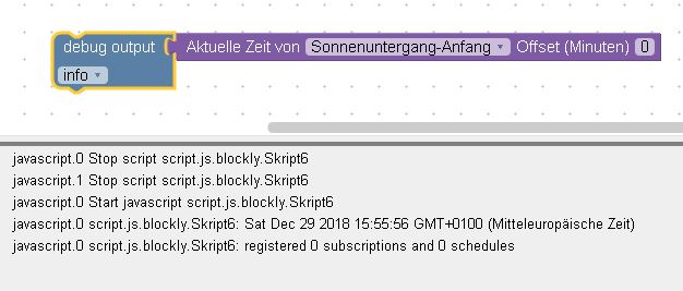

            Könntet ihr mir da bitte kurz auf die Sprünge helfen?
            Ich habe Probleme mit der Astro Funktion und kann nicht finden wann die geplanten schaltzeiten sein sollen.
              MatzeK last edited by
              Schau mal in Blockly bei Datum und Zeit
              • Chaot
                Chaot last edited by
                Du meinst "aktuelle Zeit…."
                Ich sehe den Punkt. Aber ich habe keine richtige Vorstellung davon was ich damit anfangen soll.
                Wie kannst du damit die geplante Schaltzeit vom Sonnenaufgang anzeigen?

                    Oh, Danke.
                    Funktionier zwar bei mir jetzt so nicht, aber ich habe das dann über SendTo gelöst.
                      Was funktioniert denn nicht so?
