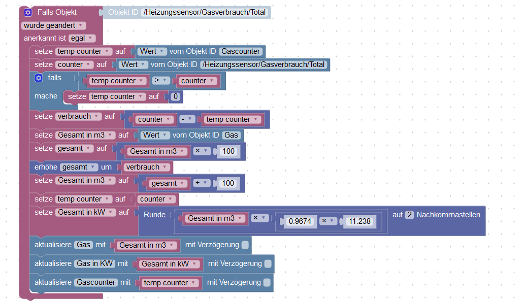

        Hallo, ich habe es bei mir im Blockly gelöst. Es ist ohne Kommentare, aber ich hoffe du kannst es trotzdem nachvollziehen.
        Ich habe eine einen Hilfsdatenpunkt erstellt mit dem alten Stand des mqtt Zählers. Falls dieser sich verändert wird die Differenz davon zum Gesamt hinzugefügt.
        Den Umweg bin ich deswegen gegangen, weil mein Server mit Ubuntu ab und zu mal neu gestartet werden muss, aber somit geht kein Verbrauch verloren.
        Zusätzlich das if wenn der MCU mal neu startet und der counter auf 0 ist.
        Mein Zählerstand ist damit bisher immer perfekt synchron.
        mqtt hab ich derzeit auf 60 sek.
              mqtt hab ich derzeit auf 60 sek. `
              Hi nochmal,
              ich habe dein Blockly Skript durchgearbeitet und es auch so bei mir umgesetzt. Vielen Dank für den Hinweis mit dem Total Count. Das ist in der Tat viel besser als der normale Count.
              Ich arbeite jetzt mit Variablen statt getState(), da ich heute gelernt habe, dass setState() asynchron arbeitet und man unter Umständen noch den alten Wert per getState() zurückbekommt. Jetzt funktioniert alles wie es soll.
