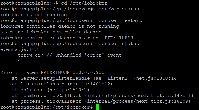

      bei mir hat sich iobroker irgendwie über Nacht beendet.
      Die Admin Seite konnte ich aufrufen, allerdings lief der blaue Balken endlos durch.
      Es wurden auch keine TABs oder Adapter angezeigt.
      Status ergab das:

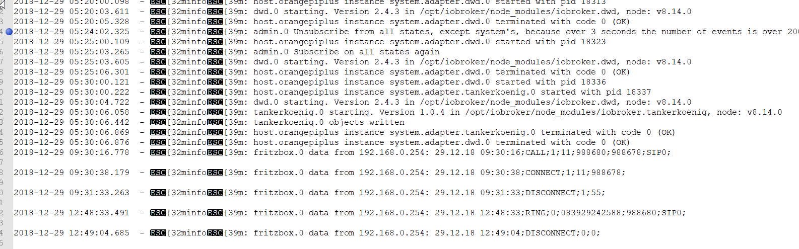

      die Logs von gestern:
      2631_iobroker.2018-12-28.log
      und heute habe ich hier:
      2631_iobroker.2018-12-29.log

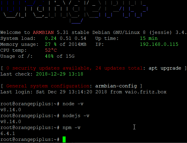

      Vor ein paar Tagen hat sich auch ein Skript, welches über Monate lief in eine Endlosschleife verrannt. Mittlerweile habe ich es aber leider gelöscht, da ich es nicht mehr hinbekommen habe. Da sollte aber kein Zusammenhang mehr bestehen, oder? :?
      Den Opi habe ich nun neu gebootet, zur Zeit läuft alles.
      Node usw. sollte aktuell sein:
      Der Aufruf der Admin, hat gefühlt in letzter Zeit viel länger gedauert. Was kann da passiert sein???
      VG Torsten

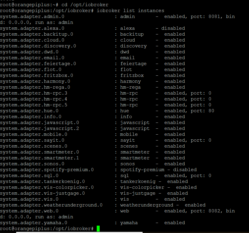

        bitte auch mal hier:
        iobroker list instances
        Rainer
          schneidy76 last edited by
          Hi Rainer,
          gerne:
          VG Torsten
            Du kommst also über <ip>:8081 auf den Admin?
                2631_2018-12-29_15_31_52-c__users_schne_desktop_iobroker.2018-12-29.log_-notepad_.png
                da muss irgendwas passiert sein (blauer Punkt)
                        wäre möglich, aber laut log lief alles bis 5 Uhr
                        dann diese Meldung:
                        admin.0 Unsubscribe from all states, except system's, because over 3 seconds the number of events is over 200 (in last second 0
                        das Backup läuft um 03:00Uhr durch, da sehe ich kein Stop

                                    admin.0 Unsubscribe from all states, except system's, because over 3 seconds the number of events is over 200 (in last second 0)
                                    Die Meldung kommt bei mir sobald ich den Tab Ereignisse aufrufe. Da ist aber auch tatsächlich die Hölle los.
                                    Kurz danach kommt dann: admin.0 2018-12-31 14:01:05.626 info Subscribe on all states again
                                    Ich verstehe das aber eher als Hinweis und nicht als Fehler.
                                    Matze
                                    • apollon77
                                      apollon77 last edited by
                                      Das ist sich kein Fehler und nur relevant wenn man aktiv Admin offen hat.
