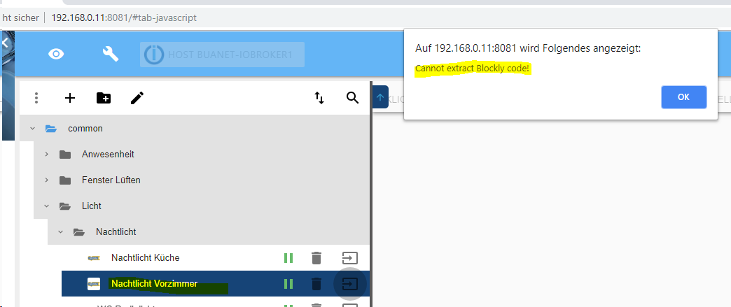

        jetzt hat es mich auch erwischt, kann ein script gar nicht mehr öffnen, das aber seit tagen funktioniert und auch jetzt noch auslöst! habe aber die *.json Datei kann ich die irgendwie importieren damit ich wieder mein blockly habe?
        bekomme ebenfalls diese FM , egal mit welchem browser (firefox, chrom, ie und edge) und nur das eine script!
        Habe den Adapter Javascript 4.0.12
        wenn ich nachdem ich die FM erhalten habe, auf prüfen gehe kommt

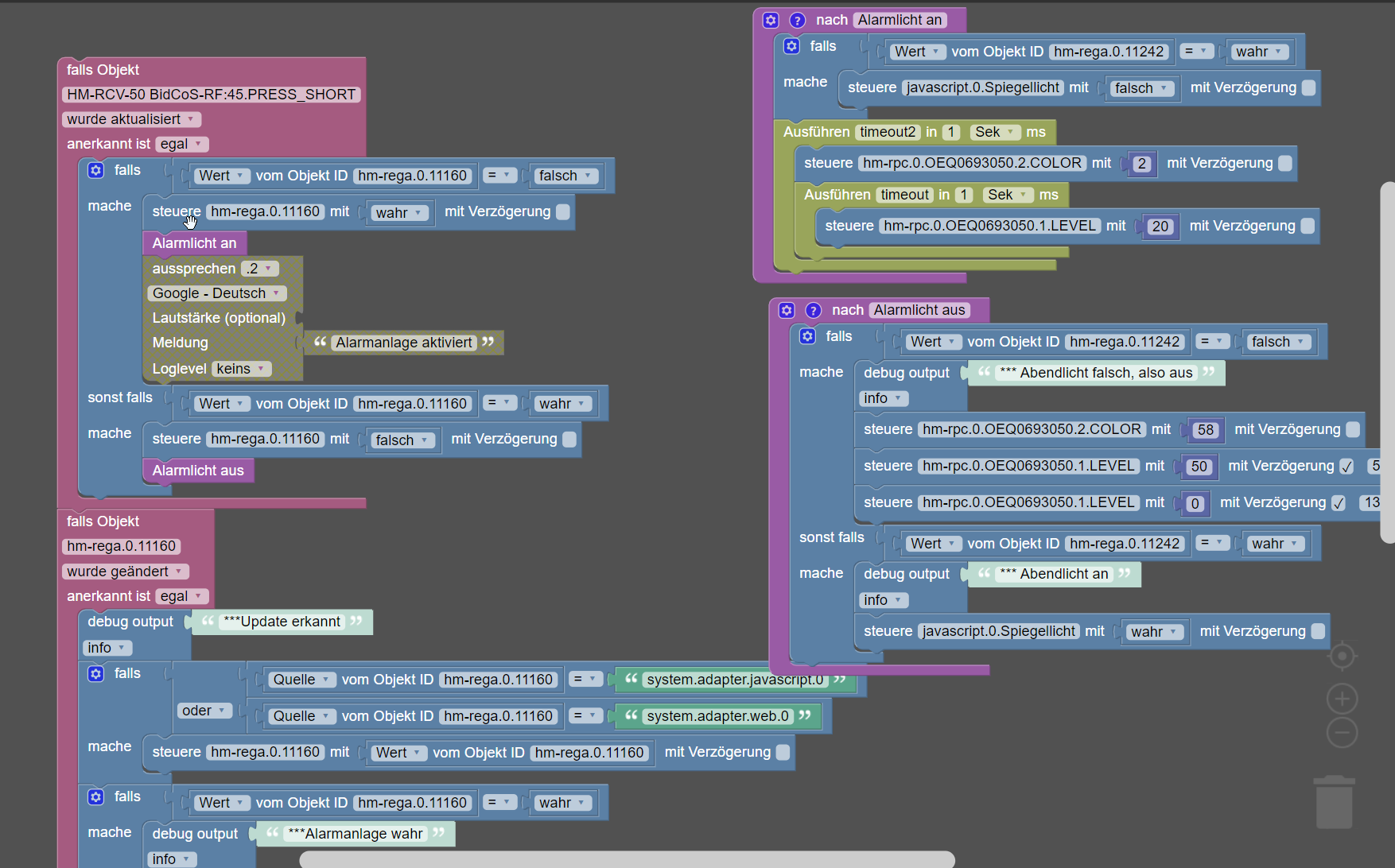

                    Ich muss mich leider nochmal zurückmelden, da nun von ca. 20 Blocklys eines dabei ist, wo der Fehler nachhaltig auftaucht.
                    Es ist mein geliebtes Alarmanlagen - Blockly 😢
                    Hier einmal der Export:

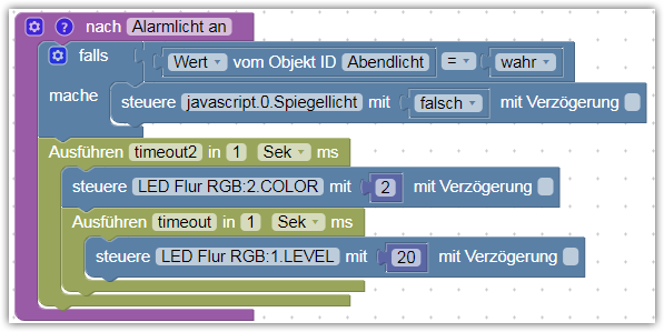

                    Ein ganz kleiner Teil des Blocklys wird korrekt angezegt, nämlich die Funktion "Alarmlicht an":

                      @smile Ich konnte alles exportieren:
                      Bist du sicher, dass du auch sayit installiert hast?
                      • smile
                        smile last edited by
                        Danke Bluefox daran hat es gelegen. War mir nicht bewusst dass das fehlen eines Adapters aus dem Script das Blocky importieren verhindert.
