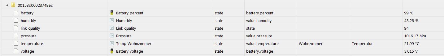

          Link_Quality liegt bei 94. Der Sensor ist ca. 5m vom Stick entfernt.

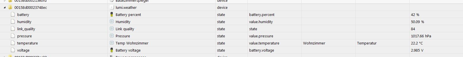

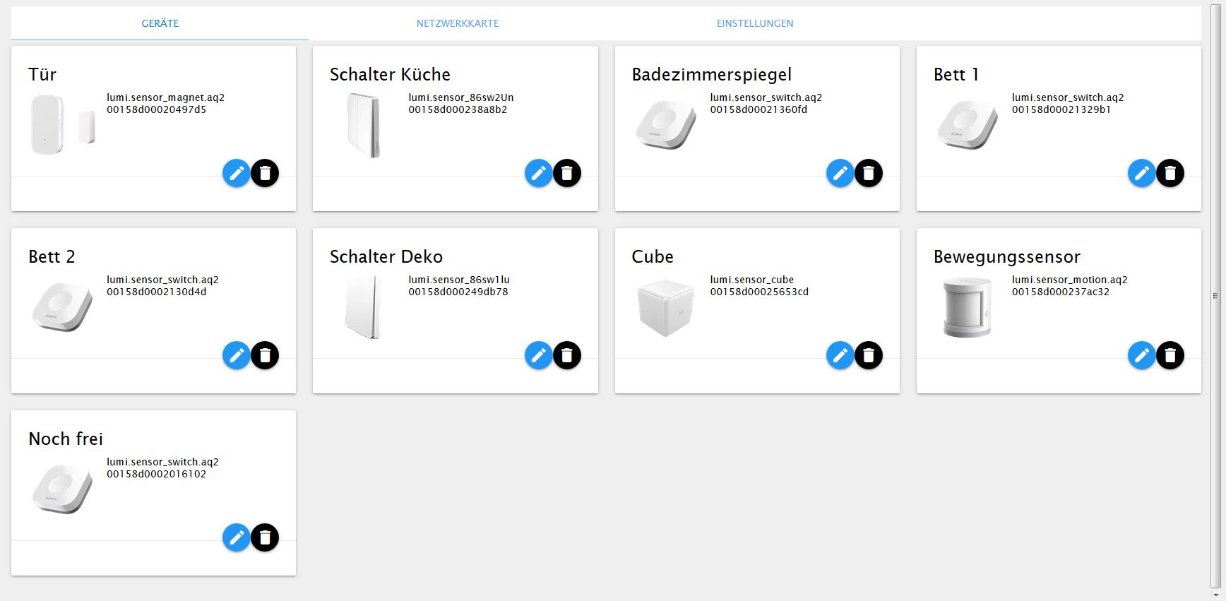

                Der ist einfach in der Übersicht weg. In der Ordnerstruktur ist er noch vorhanden.
                Es änder sich aber kein Wert und das Logo bzw. Symbol und Name des Adapters sind auch weg.

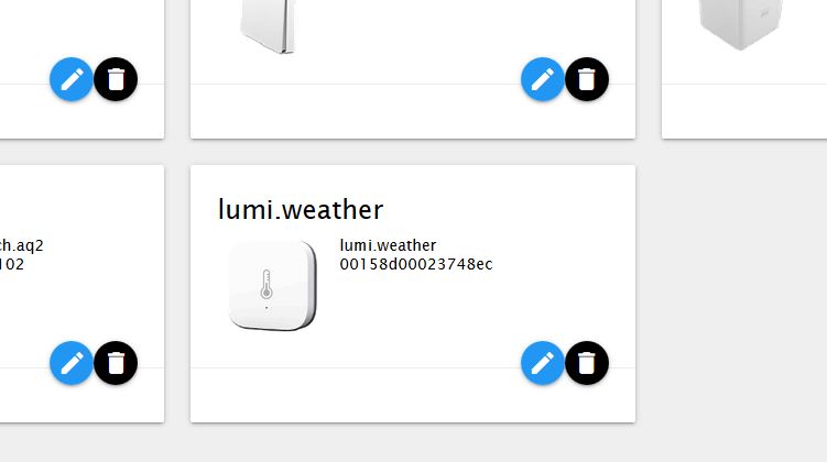

                    Der IoBroker läuft auf einem Rapsberry pi 3 mit Jessi. Sicherung spiele ich keine zurück.
                    Wenn ich den Sensor neu anlerne, dann sieht es so aus.
