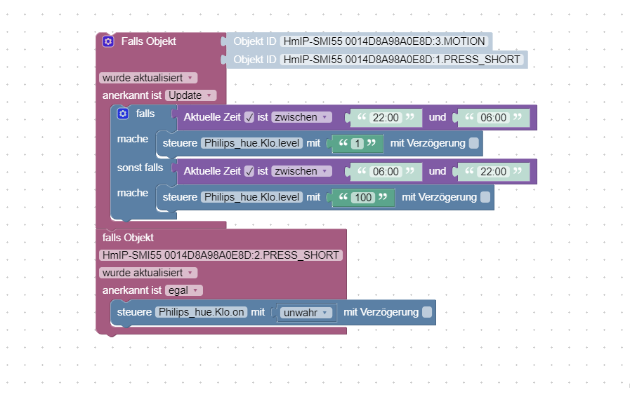

      Ich habe jetzt einen SMI55 in Benutzung, ein und ausschalten einer Hue Lampe mittels der Taster geht einwandfrei, wie binde ich jedoch die Bewegungserkennung ein? Irgendwie tut sich da nichts, und wenn dann nur Zeitverzögert.

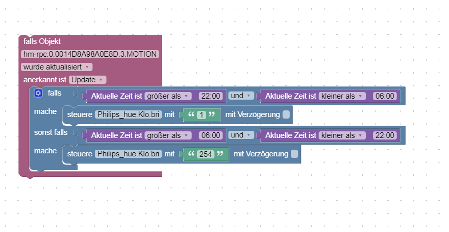

        Ich mache es so. Bei mir sind allerdings noch ein Haustürkontakt und ein zweiter Bewegungsmelder mit im Spiel.
        Nur als Vorschlag.

          Das Script kam meinem ja schon sehr nahe, aber was genau machen die 2 Timeouts? Die Settings in dem HM habe ich jetzt mal geändert, aber irgendwie schaltet er bei Bewegung immer noch stark verzögert bis gar nicht

            Die Timeouts schalten das Licht bei keiner Bewegung aus. (Nach den eingestellten Zeitraum) Wird in dieser Zeit eine Bewegung erkannt stoppt der Timer und startet dann erneut.
            Ich habe beim Philips Hue Adapter die Polling Zeit auf 5 Sekunden gestellt…
            PS: und zeige dann nochmal Dein fertiges Script.

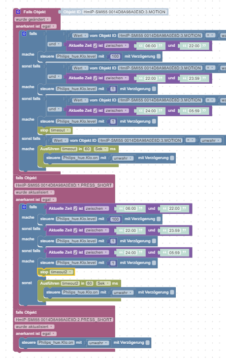

                  Ok, jetzt kapituliere ich! 2 Durchläufe haben jetzt zumindest im Ansatz geklappt, seit dem klappt wieder nichts.
                  Aktuell schaut mein Script jetzt wie folgt aus:

                    Bleiben wir erstmal beim ersten Block (Bewegungsmelder)
                    Das sieht soweit gut aus, aber der Level von den HUE Lampen geht von 0(aus) bis 100(am hellsten).
                    Wenn Du also auf level 1 schaltest wird maximal ein glimmen zu sehen sein, wenn überhaupt. Wenn Du also so eine Art Nachtlicht haben willst nimm mal einen Level von ca 20, oder zum probieren auch noch etwas höher.
                    PS: Damit Deine Lampen auch ungefähr nach Deiner voreingestellten Zeit ausschalten musst Du die Einstellung im Bewegungsmelder selbst und die Pollingzeit der Bridge berücksichtigen.
                    Welches Polling Intervall hast Du im Hue Adapter eingestellt ?
                    (ich habe da 5 Sekunden, damit habe ich bisher keine Probleme gehabt)
                    PPS: welche Version vom HUE Adapter hast Du ?
                    Wenn Du den aktuellen haben solltest geh zurück auf die Version 0.6.9
                    Alle Versionen danach haben teilweise Probleme mit Verzögerungen.
                    Wenn Du nicht weißt wie ein Downgrade auf 0.6.9 funktioniert, frage hier nochmal nach.

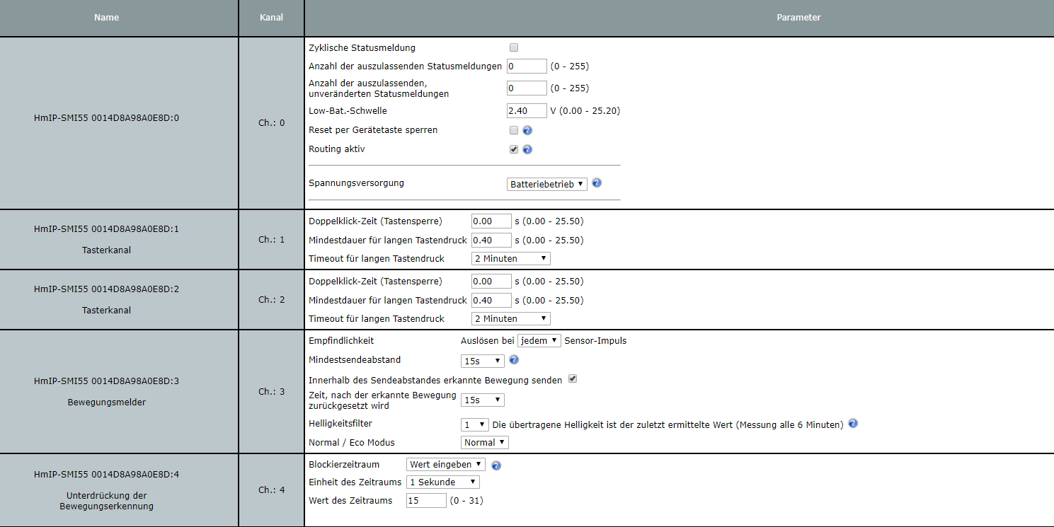

                      Im Hue Adapter (0.6.9) ist 5 Sek eingestellt. Aber im SMI55 kann ich doch gar keine Zeit einstellen, wann das Licht aus geht?!? Mehr sorgen wie das ausgehen macht mir allerdings das er zeitweise gar nicht auf Bewegung reagiert, oder den Schaltimpuls nicht durchreicht.

                          Soweit scheint es jetzt zu funktionieren. Bei meinen Tests hatte ich die Immunitätszeit (https://www.elv.de/topic/bewegungsmelde … nuten.html) nicht beachtet.

                              Wie bereits nebenbei erwähnt geht es lediglich um ein WC-Licht. Da gibt es leider gar nichts anderes zum schalten. Das er beim Ausschalten gleich wieder einschaltet kann man in den SMI55 Einstellungen auf der CCU ja zum Glück zeitlich sperren. Somit kann ich beim Verlassen des WC direkt das Licht abschalten, unabhängig von der Zeitspanne des Bewegungsmelders.
