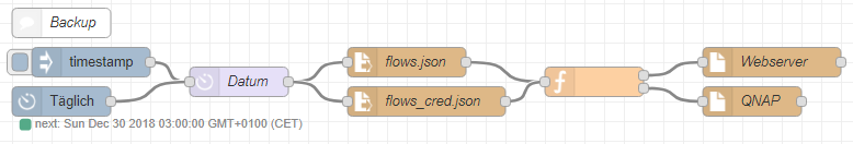

      Hallo Zusammen,
      ich habe einen Flow gebaut, um meine Flows automatisch zu sichern. Und zwar sichere ich die beiden wichtigen Files flows.json und flows_cred.json doppelt. Einmal per SFTP auf meinen Webspace und einmal per FTP auf meine QNAP im lokalen Netz. Mit dem timestamp-Node links kann man das Backup auch manuell starten bzw. testen.
      <u>Abhängigkeiten:</u>
      node-red-contrib–cron-pkjq -> Cronjob
      node-red-contrib-moment -> Datum für Versionierung erzeugen
      node-red-contrib-ftp-sftp -> FTP und SFTP

        friemelkarl last edited by
        Danke für den Flow!
        Funktioniert prima!
