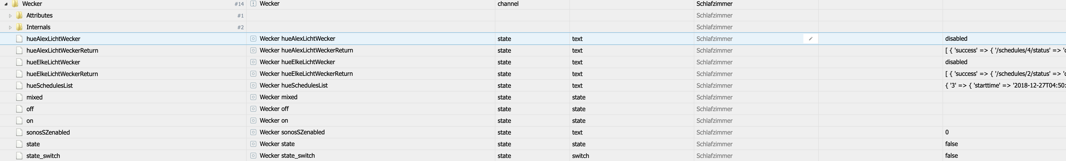

                  aski71 last edited by
                  Ah… da ist mir vorhin schon was aufgefallen:
                  Bei state wird im Wert "true" oder "false" angezeigt, statt "on", "off" oder "mixed".
                  Im Screenshot fällt mir noch auf:
                  Bei sonosSZenabled habe ich Rolle "text" statt "value".

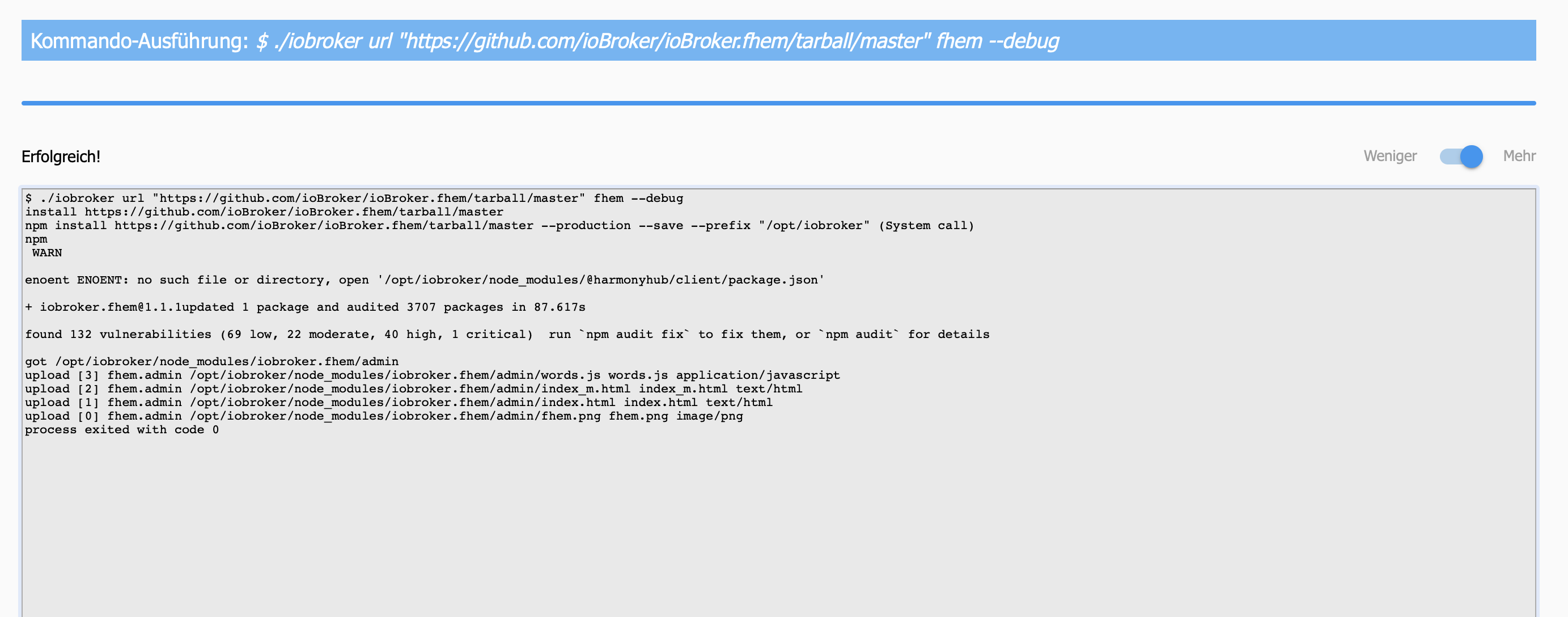

                            Habe es trotzdem gefunden. 🙂
                            Aber schräge Sache: Siehe Screenshot.
                            … und Build Date bleibt trotzdem bei 6.11.18. :shock:

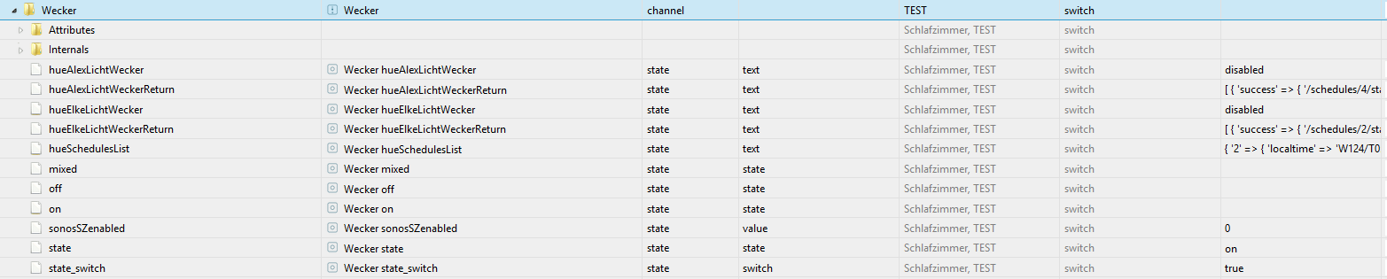

                                    Ein Schritt weiter:
                                    Das Objekt scheint jetzt richtig zu sein.
                                    Habe beide Varianten probiert: autoRole auf true.
                                    Sync abgewartet.
                                    Wecker in fhem geändert.
                                    -> Trotzdem Absturz.
                                    Danach Objekt Wecker komplett gelöscht.
                                    Sync abgewartet.
                                    :shock:
