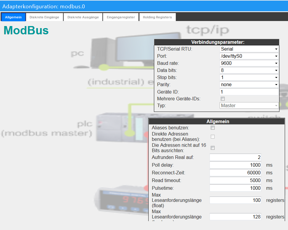

      Mein IOBroker läuft auf einem Tinkerboard. Egal welchen Port ich einstelle ist der Instanzadapter Modbus immer gelb.
      Kann mir jemand helfen was ich einstellen muss oder was ich noch machen soll, damit die Anlage läuft?

                      Rapsi last edited by
                      Habe ich eingetragen. Der Adapter wird für ca. 10 sek. grün und dann wieder gelb.
                      Muss ich was bei diskreten Eingängen, Ausgängen, Eingangsregister und Holding eintragen?

                                Das ist ein USB-Serial-Adapter. Also Einstellung "Serial" ist richtig.
                                Vierschiedene Boudrate habe ich probiert - gleiches Ergebnis.
                                Was ist bei diskreten Eingängen, Ausgängen, Eingangsregister und Holding Registers einzutragen?
                                Bei mir sind die Felder leer.

                                        @Rapsi:
                                        Muss ich was bei diskreten Eingängen, Ausgängen, Eingangsregister und Holding eintragen? `
                                        ja es muss etwas eingetragen werden. Je nachdem was du machen willst, auslesen, schreiben etc.
                                        Wichtig ist auch zu beachten das der Adapter immer das gleiche Device bleibt. Da ändert sich z.B. schon mal nach einem PI reboot.
                                        • V
                                          vupls1 last edited by
                                          Chapeau! Wendy
                                          Das war genau der richtige Tip. In den Registern muss etwas stehen, sonst verbindet sich der Adapter nicht.
                                          Herzlichen Dank. jetzt kann es bei mir los gehen.
