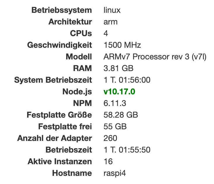

                      massa last edited by
                      Habe Version 4.3.3 installiert!
                      Raspberry:

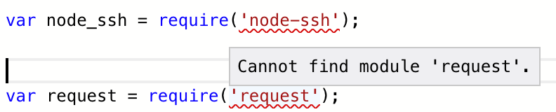

                          Ich habe nur das node-ssh Modul in den Settings angegeben!
                          Das seltsame ist ja, dass erst alles normal funktioniert hat und jetzt findet er nicht mal das inkludierte request Modul...
                            paul53 @massa last edited by paul53
                            @massa sagte:
                            Ignoriere die Meldung "Cannot find module ...". Bei mir wird fehlendes Modul "suncalc" angemeckert, obwohl es einwandfrei funktioniert.
