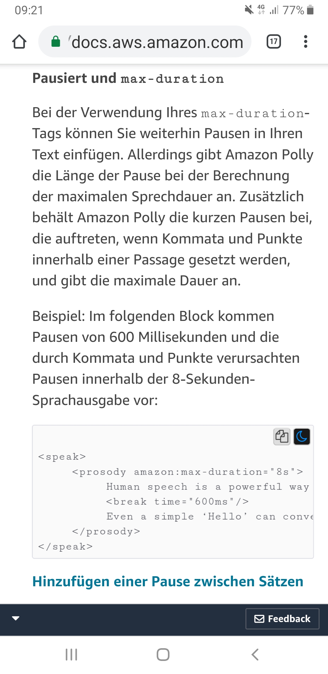

            kann man längere pausen auch einfügen , zb 10 sekunden?
            • dslraser
              dslraser Forum Testing Most Active @MyzerAT last edited by dslraser
              @MyzerAT

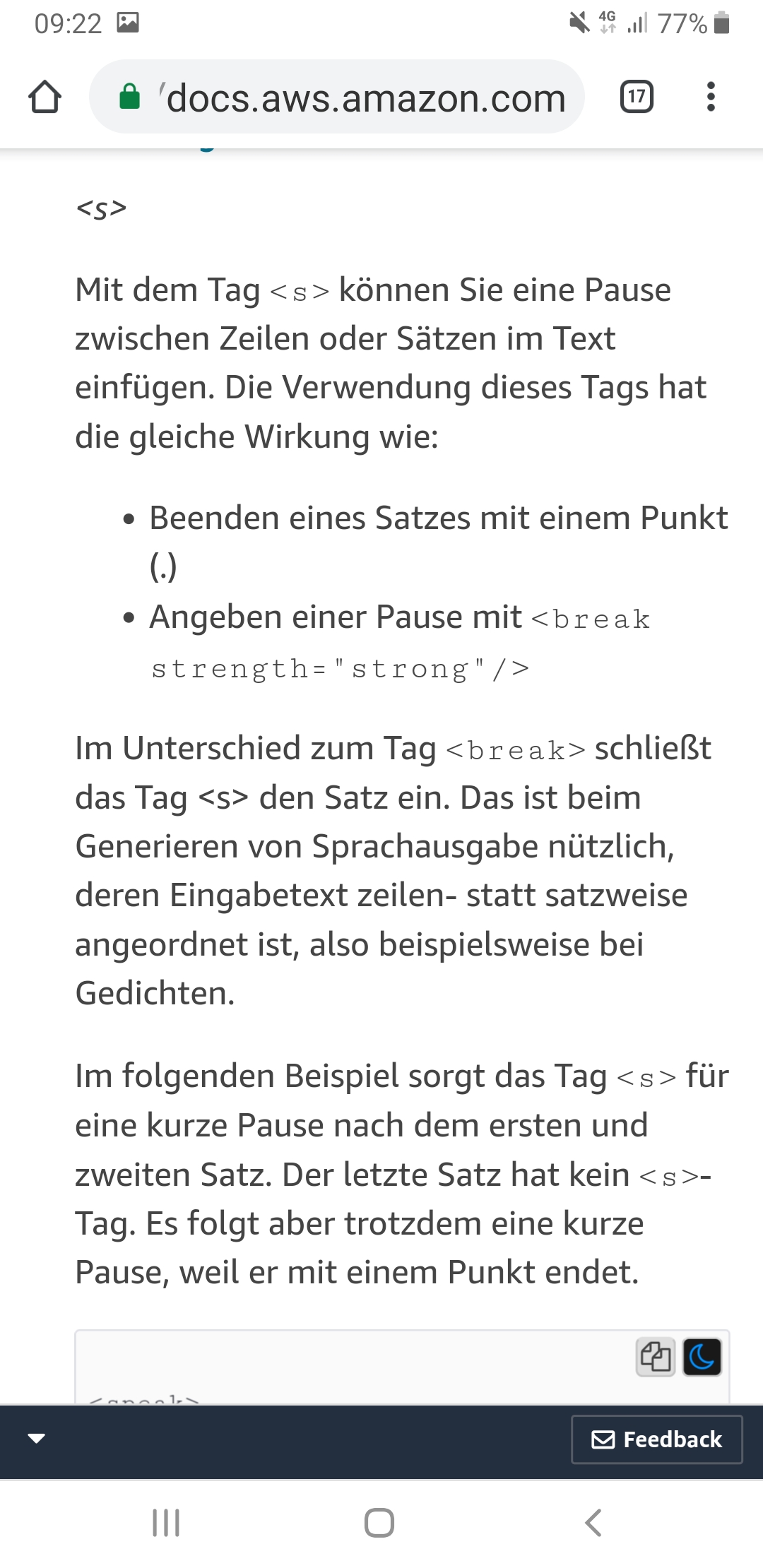

              bei/mit ssml kannst Du eine ganze Menge beeinflussen.
              https://docs.aws.amazon.com/de_de/polly/latest/dg/supported-ssml.html
              z.B....
