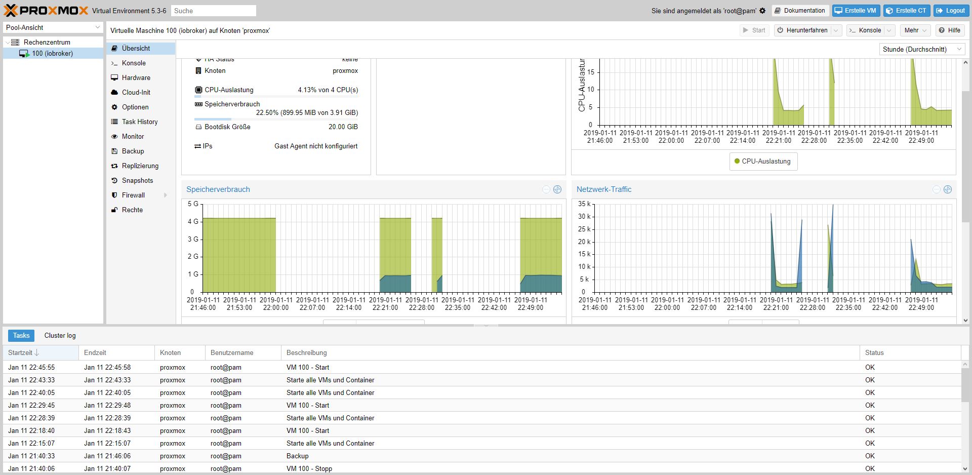

                                            da ist es gerade erst einige Minuten her, dass ich einen neuen Thread starte und auf die tolle Lösung in diesem verweise, zerschießt sich das System nach wochenlangem problemlosen Arbeiten erneut ab 😞
                                            Es ist zum Heulen - ich habe absolut keine Ahnung, was der Auslöser ist und bin mit meinem Latein völlig am Ende 😞
                                            Wie bereits zuvor bleiben mir immer nur wenige Minuten, bis das System runter fährt.
                                            Das einzige was mir aufgefallen ist: Der zugewiesene Speicher für die Backups (local) scheint recht voll gewesen zu sein. Diesem wurden auch nur knapp 30GB zugeteilt. Könnte dies eine Ursache sein? Greift das - warum auch immer - die SSDs an?
