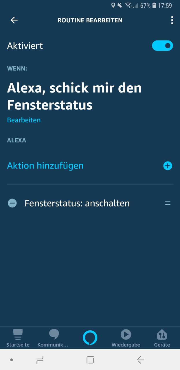

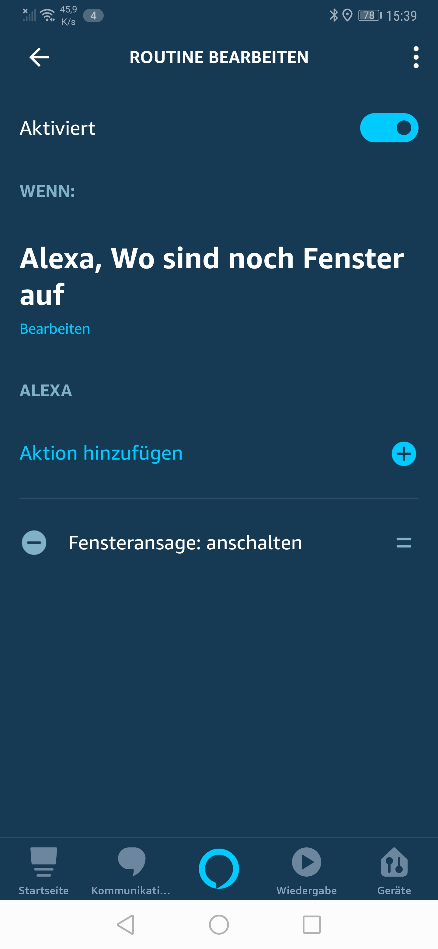

      @Ralf

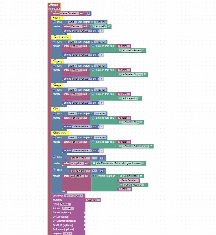

      zeig mal Deine Routine. (also geöffnet in der App)
        Ralf @dslraser last edited by

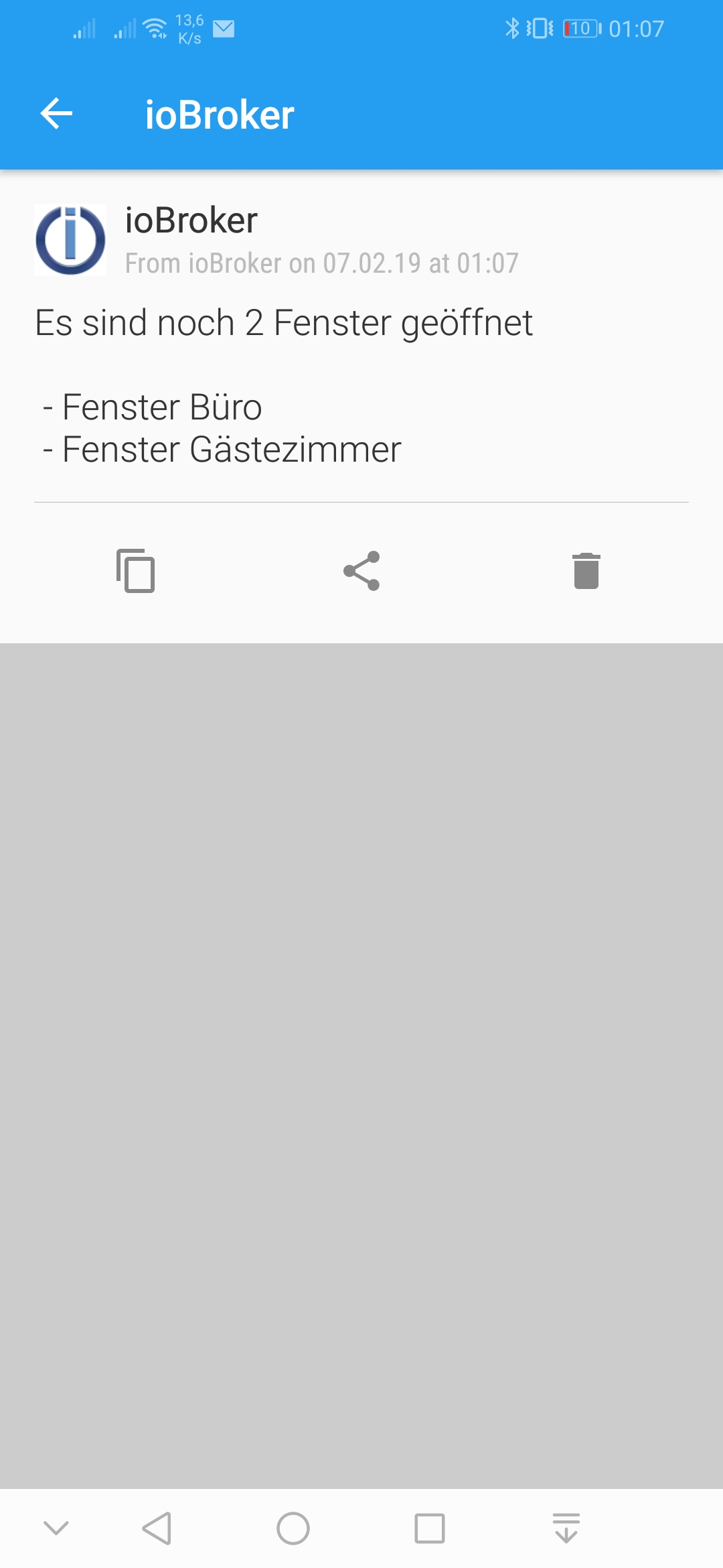

        Fenstertest.txt
        Ich habe mal das Blockly mitgeschickt. Vermutlich ist da irgendwo der Fehler.

          Kannst ja mal Screenshots machen...
          R 2 Replies Last reply Reply Quote 0
            @dslraser Danke Dir, keine Eile, ich will deinen Urlaub nicht stören. Screenshot schicke ich heute Abend oder in den nächsten Tagen.
            Weiterhin einen schönen Urlaub.

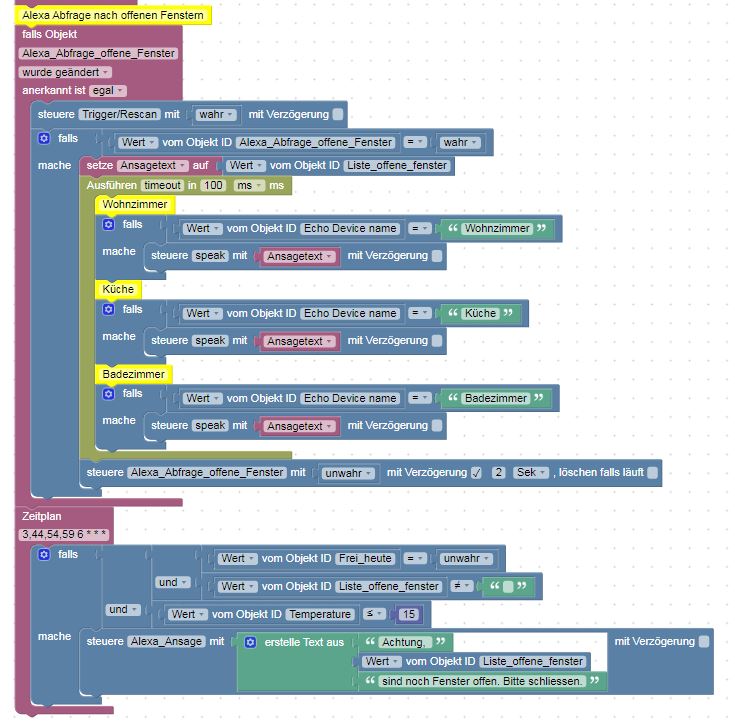

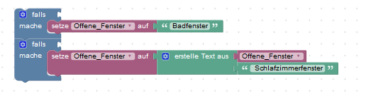

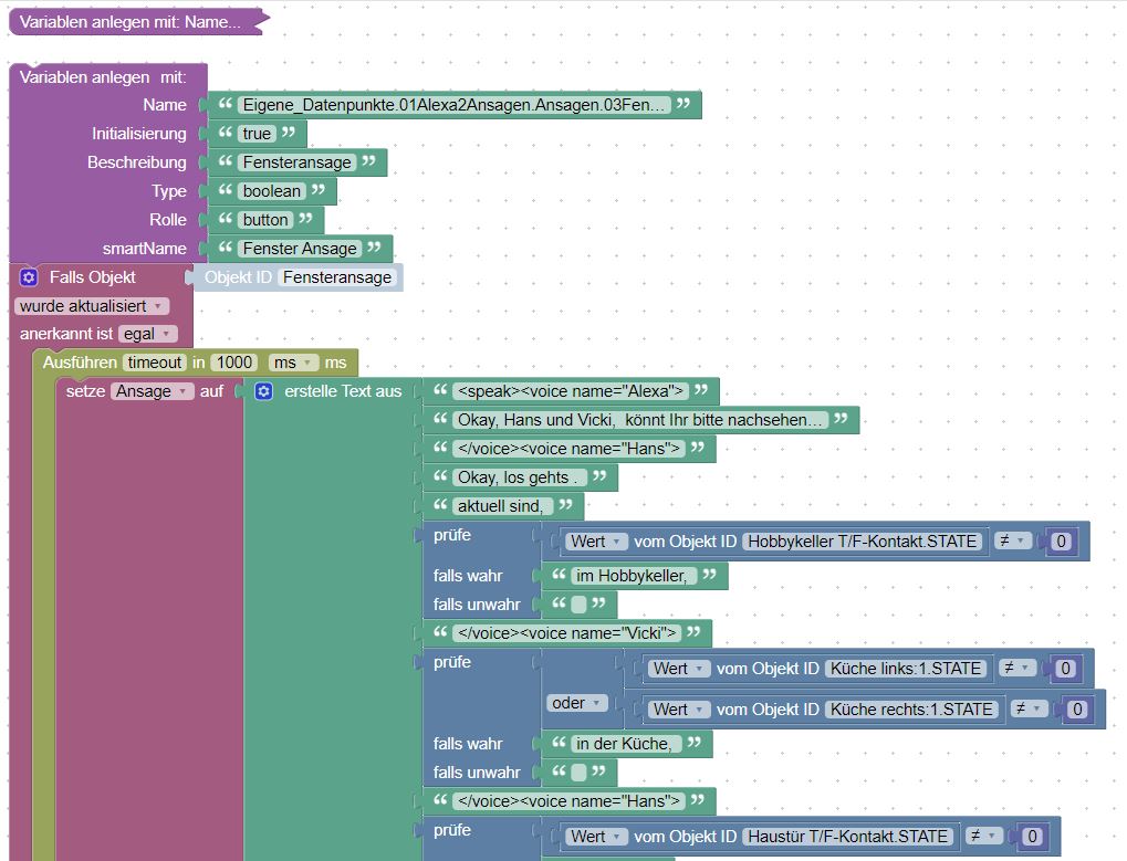

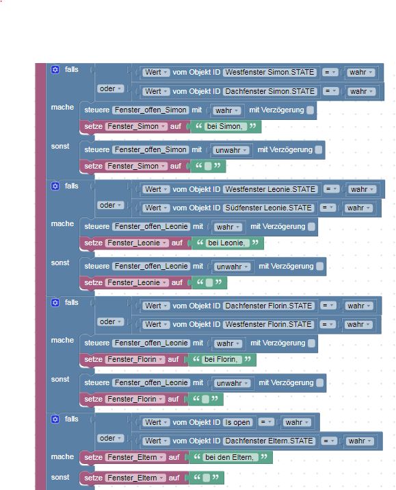

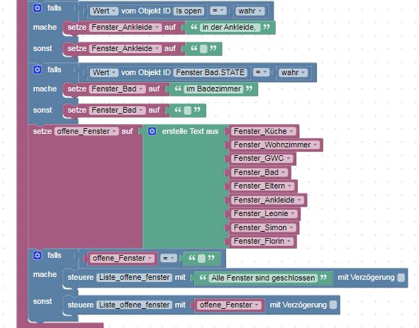

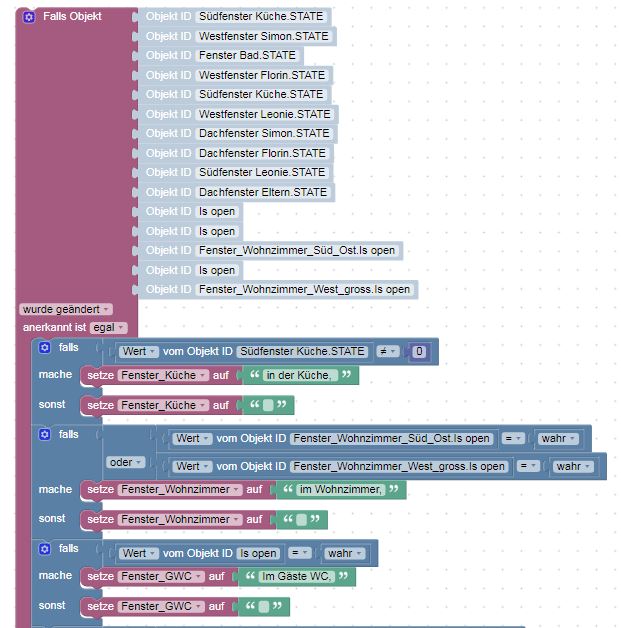

                  @dslraser hier die Screenshots:

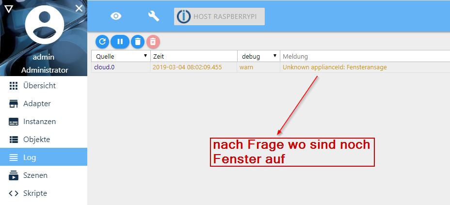

                    @dslraser
                    hier das Log nach der Frage.

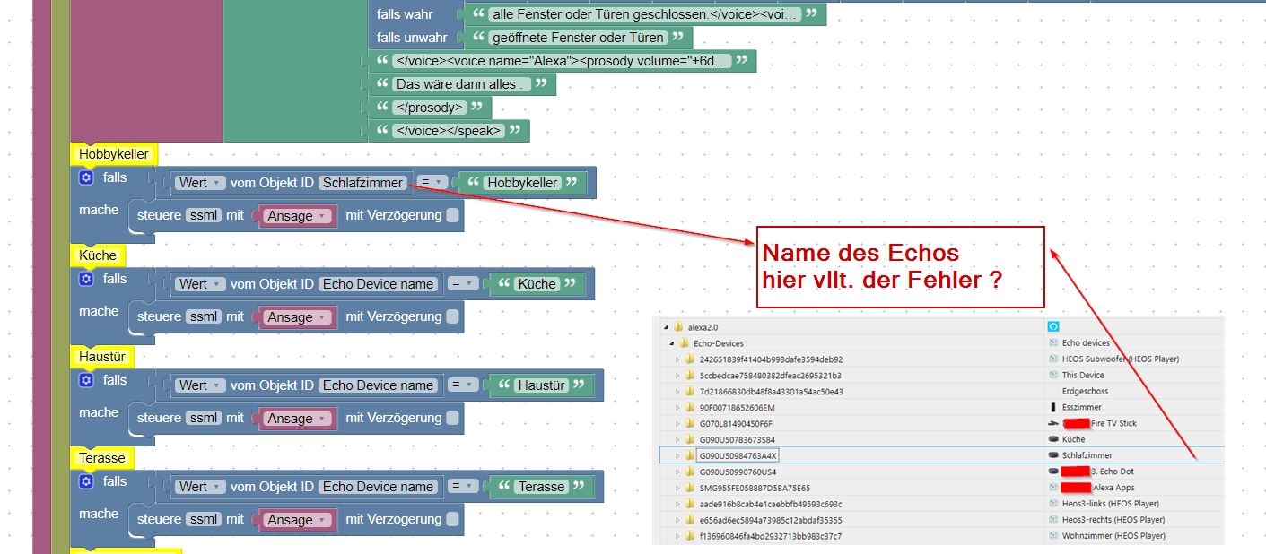

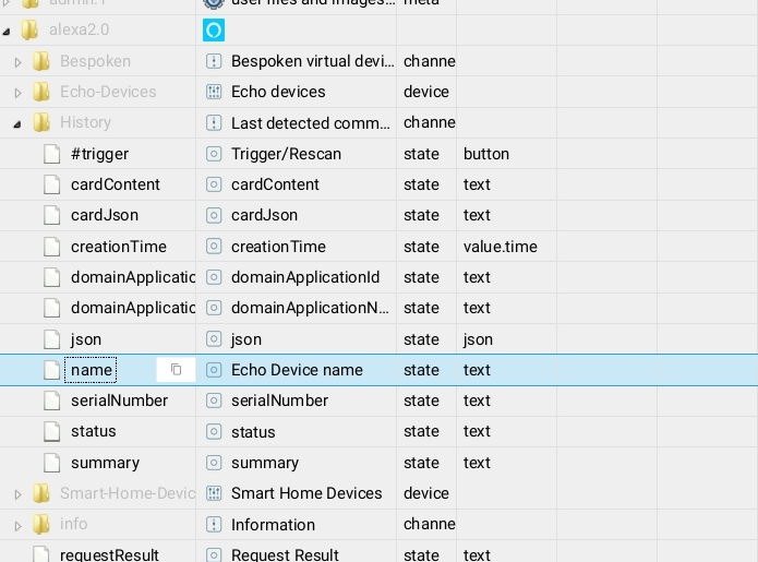

                    • dslraser
                      dslraser Forum Testing Most Active @Ralf last edited by
                      @Ralf
                      Dein Bild
                      Da mußt Du die History nehmen
                        Ralf @dslraser last edited by Ralf
                        @dslraser
                        sie sagt immer noch nur "ok"
                        und der Fehler im Log ist auch noch da.
                        dslraser Beliar_666 2 Replies Last reply Reply Quote 0

                            dslraser Forum Testing Most Active @Ralf last edited by dslraser

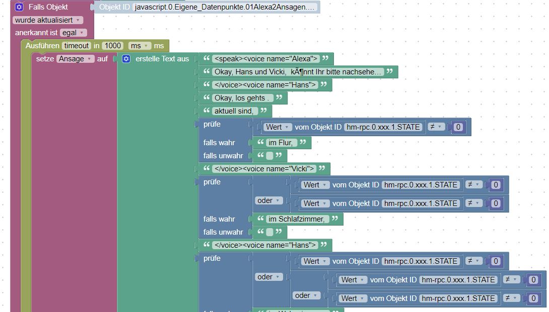

                            @Ralf
                            ich habe Dein Blockly mal auf einen Echo gekürzt, da mußt Du dann Deinen Echo (bei steuere ssml ) eintragen.

                            • dslraser
                              dslraser Forum Testing Most Active last edited by dslraser
                              @Ralf
                              Du kannst es auch mal ohne die Prüfung welcher Echo angesprochen wurde probieren. Hier in diesem Blockly einfach mal in den Objekten auf den Button für die Fensteransage klicken.

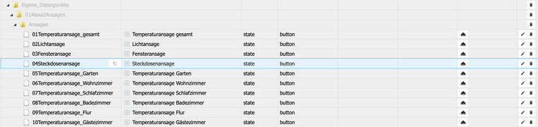

                              also da, bei 03 Fensteransage

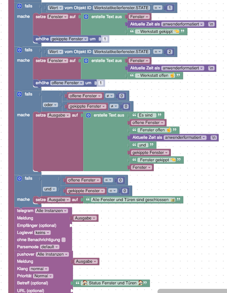

                                lesiflo Most Active @lesiflo last edited by lesiflo
                                Hier mein Script: Offene_Fenster.txt

                                  @Ralf sagte in Statusprüfung ob Fenster offen:
                                  @dslraser
                                  Hast Du das mittlerweile hin bekommen? Hatte das gleiche Problem, bei mir hat es geholfen dem Trigger ein Gewerk und Raum zuzuweisen, dann kam von Alexa erst das obligatorische Ok und kurz drauf die Fensteransage.
                                    Ralf last edited by
                                    @dslraser
                                    du hast mir Anfang März geholfen das Fensterskript zum laufen zu bringen. Das hat auch bis vor einigen Tagen funktioniert, jetzt sagt Alexa wieder nur "OK". In der Zwischenzeit hatte ich ein weiteres Skript installiert, welches mir über Alexa den Anrufernamen (Festnetz) sagte. Auch das funktioniert nicht mehr.
                                    Es scheint also um ein generelles Problem zu gehen.
                                    Ich weis, dass es hier wenig Hellseher gibt, aber vielleicht hast du einen Tipp, wo ich mit der Suche beginnen sollte ?
                                    Danke Dir im Voraus.
                                    • dslraser
                                      @Ralf
                                      läuft den der Alexa2 Adapter (grün) ?
                                      Ansonsten mal den iot Skill in der Amazon App deaktivieren und direkt wieder aktivieren.
                                        Ralf last edited by
                                        ja, alles grün. Deaktivieren und Aktivieren hat nicht geholfen.
                                        • dslraser
                                          @Ralf
                                          seit wann geht es denn nicht mehr ?
                                          Irgendwelche Updates gemacht ?
                                          Vielleicht auch ein temporäres Problem mit iot/cloud ? (gab es wohl in den letzten Tagen, habe ich hier im Forum jedenfalls gelesen)
                                          Am Blockly liegt es nicht, das läuft unverändert bei mir.
                                            Ralf last edited by Ralf
                                            seit wann genau, kann ich nicht sagen. Updates in den letzten Tagen auf der FritzBox von 7.01 auf 7.10.
                                            Problem gabs aber schon vor diesem. Ansonsten wurde nur der Fritz-Adapter im iOBroker upgedatet.
                                            An den Blockly´s auch nichts geändert.
