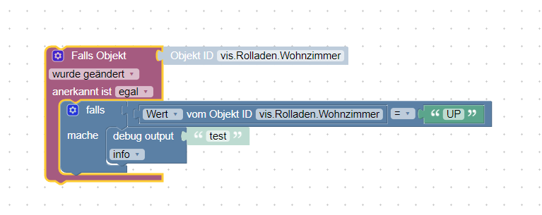

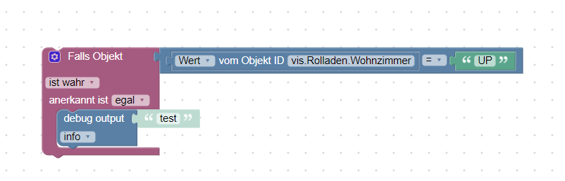

      Ich habe ein simple Frage bei der ich leider nicht weiter komme. Ich möchte gerne bei Änderung von einem Datenpunkt (wenn dieser auf UP geht) ein paar Sachen ausführen. Ich habe einfach einen Datenpunkt angelegt und einen Output. Jetzt springt der aber nicht in die Aufgabe. Wie kann man so etwas machen?
      Benötige später eine Abfrage von "STOP nach UP und UP nach STOP dann soll er in diese Funktion und wenn "STOP nach DOWN und DOWN nach STOP" dann soll er in eine andere Funktion springen.
      Was mache ich falsch?

          hatte gerade einen Idee aber würde gerne wissen ob man das so macht?
          Was ist ein DP? Und einen Debug habe ich doch gesetzt? Oder kann man noch mehr setzten?

            So passt das. Der erste Wurf war falsch, da beim Trigger nur ein Objekt angefügt werden darf und keine Funktion.
            Bleibt die Frage zum auszuwertenden DP, ob der wirklich "UP" als Text enthält?
