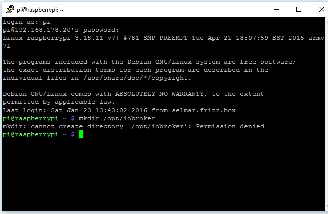

      Beim Ordner anlegen "/opt/ioBroker" kommt Fehler: "mkdir: cannot create Directory …."
      Was mache ich falsch?

        Eventuell mit sudo?

          Du bist als User pi angemeldet der hat aber keine Schreibrechte in /opt . Du musst die installation als User root ausführen.
          Hoffe das hilft dir weiter,
          Gruß xBit53
