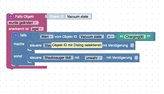

      ich habe seit ner Woche nen Xiaomi Mi Robot und habe ihn auch schon im iobroker drin.
      Ich will jetzt aus dem Status den mir der Staubsauger gibt, einen Datenpunkt erstellen, aber irgendwie bereitet mir das Probleme.
      Er gibt mehrere States an. Wenn er lädt, dann steht da "Charging(8)". Wenn er Sauber macht steht da "Cleaning(5)".
      Jetzt habe ich einen Datenpunkt erstellt, der "Staubsauger lädt" heisst.
      Dieser soll auf True gesetzt werden, wenn der Status des Xiaomi auf "Charging(8)" steht.
      Ich habe das jetzt so gelöst, aber es funktioniert nicht. Jemand ne Idee? 🙂

        Es handelt sich wahrscheinlich um einen Multistate-Datenpunkt (Zahlenwerte mit Zustandstexten). Vergleiche mal mit der Zahl 8.

          Aber lasse ich dann das Textfeld oder muss ich dann ein anderes nehmen?:)
            paul53 last edited by
            @Cool-runner1990:
            lasse ich dann das Textfeld oder muss ich dann ein anderes nehmen? `
            Ich habe Zahl extra fett hevorgehoben.
            • C
              Cool-runner1990 last edited by
              sorry, mein Fehler 🙂
              Hat geklappt, vielen Dank 🙂
