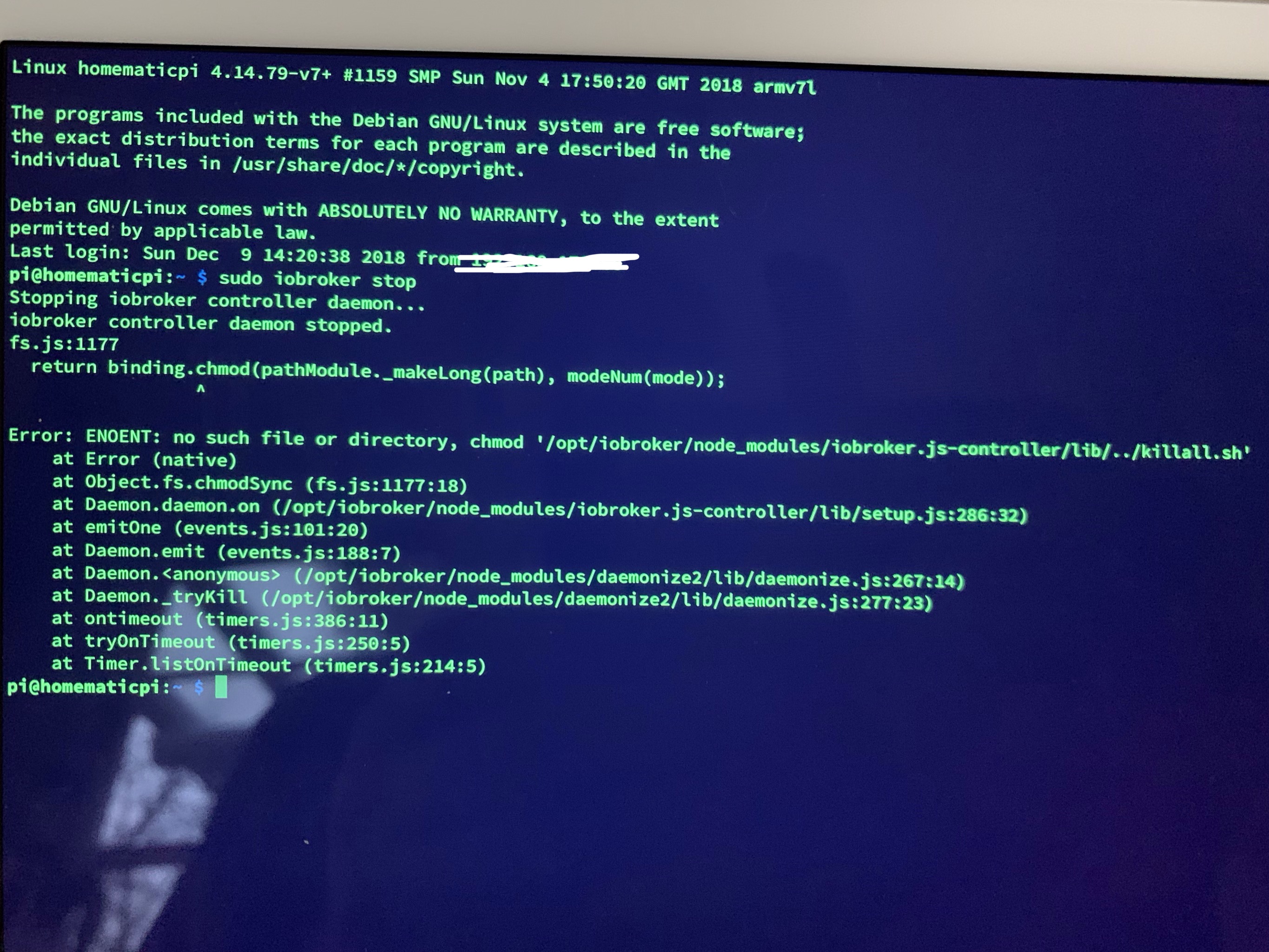

      Hallo Zusammen,
      Habe schon seit längerem eine Fehlermeldung beim Stoppen von ioBroker.
      Im Betrieb läuft alles ohne Probleme und beim Starten kommt auch keine Fehlermeldungen.
      Ist im Prinzip nur ein Schönheitsfehler aber vielleicht hat jemand ne Ahnung wo das herkommt
      und ob man es abstellen kann.

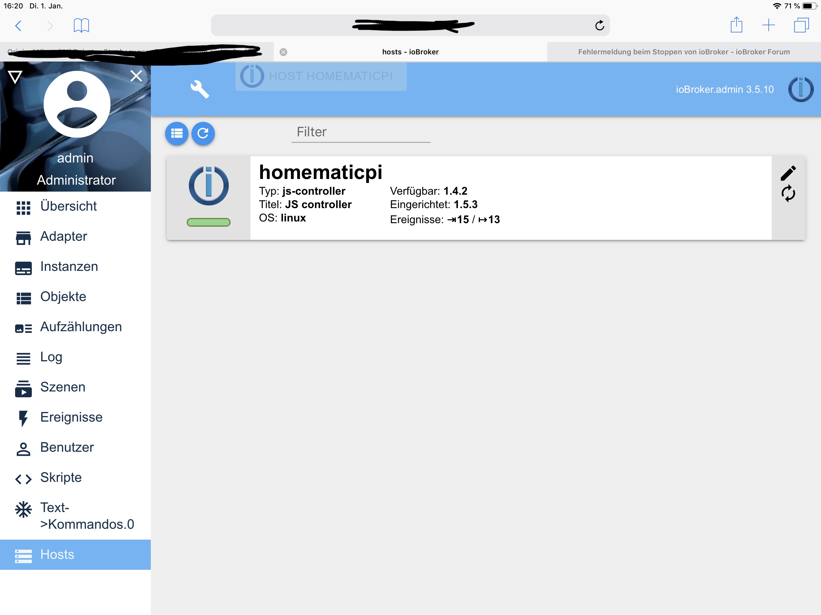

            Vermutlich liegt es daran, dass ich die js-controller Version 1.5.3 drauf habe.
            Wie komme ich den zurück auf die Version davor?
            Damit habe ich es probiert aber da bleibt die 1.5.3 drauf.

                Und wenn es an js Controller liegt dann brauchen wir Details und ein github issue. Also am besten noch nicht downgrade bitte

                  @Segway:
                  npm install iobroker.js-controller@1.4.2 `
                  Ok, das hat funktioniert und die Fehlermeldung beim Stoppen von ioBroker ist weg.
                  Vielen Dank.
