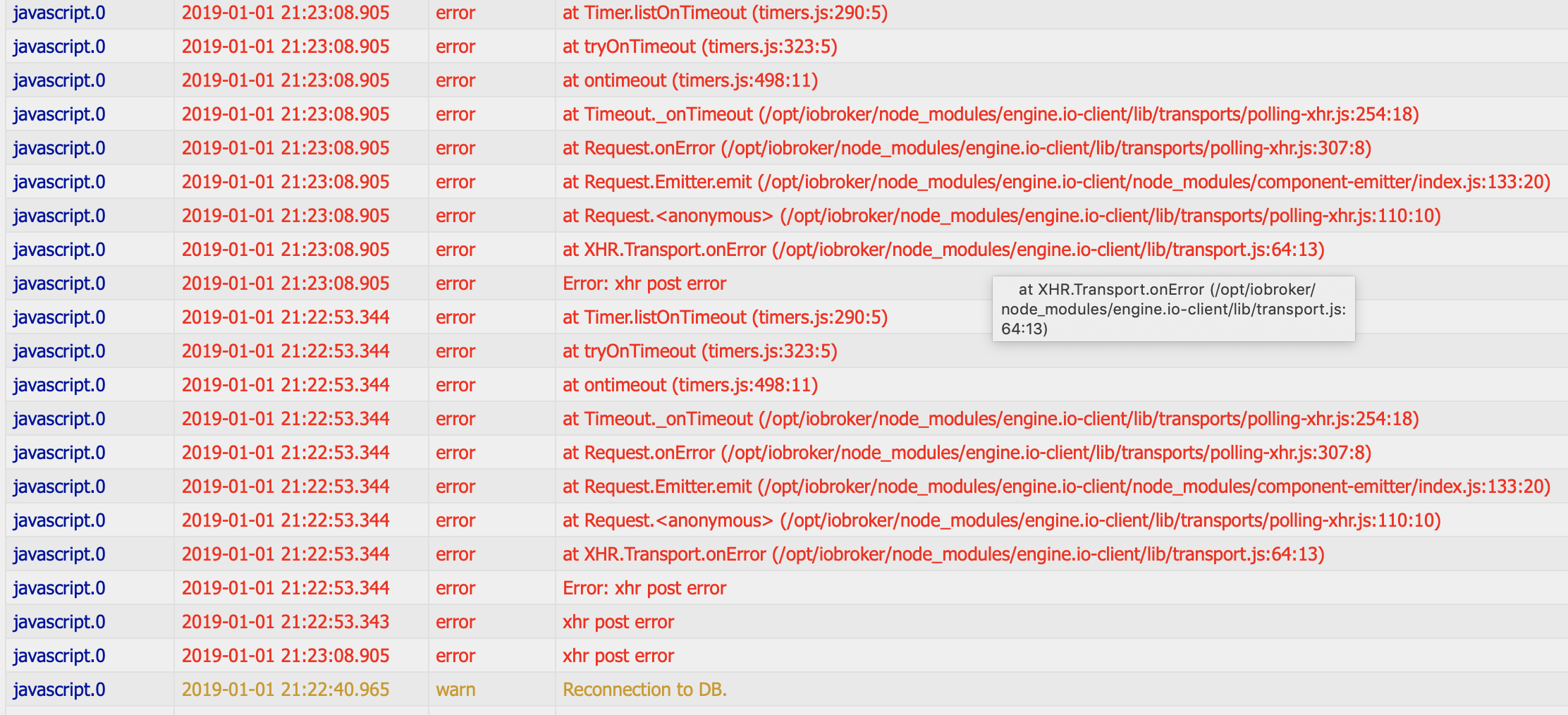

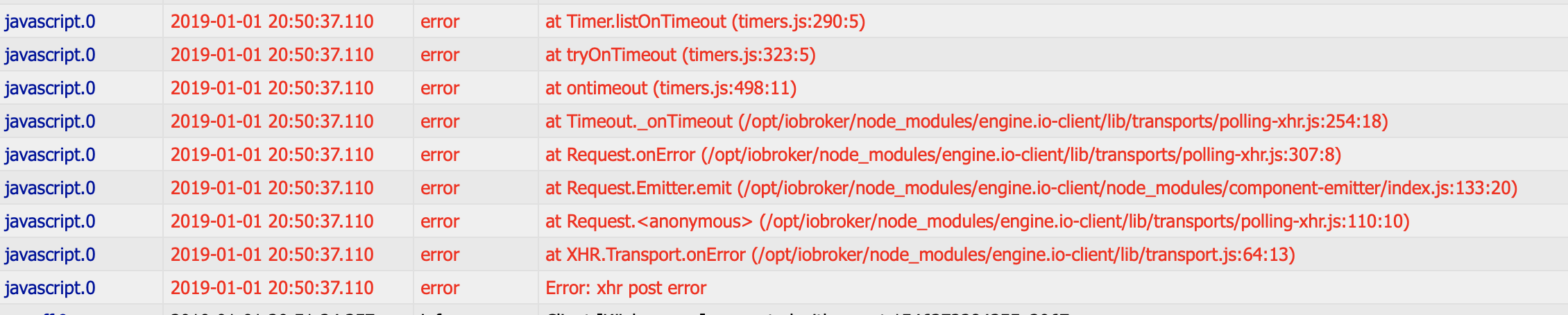

      moin, habe seit einer Programmierung (was ich vermute), merkwürdige Fehler und ständigen Absturz vom Javascript adapters , weiß nicht mehr weiter, wenn alle Hilfe nicht funktioniert muss ich das System komplett neu aufbauen, aber vielleicht weiß jemand rat das es doch garnicht so groß ist:
      Ich hatte mal das Müllscript V2 installiert und glaube der Fehler kommt daher…..
      Javascript startet ständig neu und deshalb kommen ständig Fehlermeldungen im Log und dazu gehen die Java/Blockly Programmierungen nicht mehr bzw spinnt hier alles

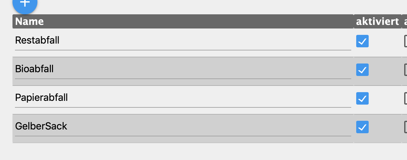

              Im Ical sind diese Einstellungen vorhanden:
                Hast du im ical-Adapter auch 90 Tage eingestellt?
                Enrico
                  meisterlemon last edited by
                  Ja, egal ob ich es auf 30 Tage runterschraube oder wieder auf 90, keine Änderung

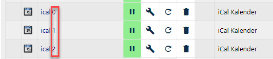

                    Und du hast auch 4 Instanzen von ical am Laufen?
                    Im zweiten Bild steht z.B. getstate"ical.4.events.89.GelberSack"not found, also Objekt nicht gefunden, hast du denn solch ein Objekt?
                    Enrico
                      ja das ist auch alles genauso wie es da steht ja

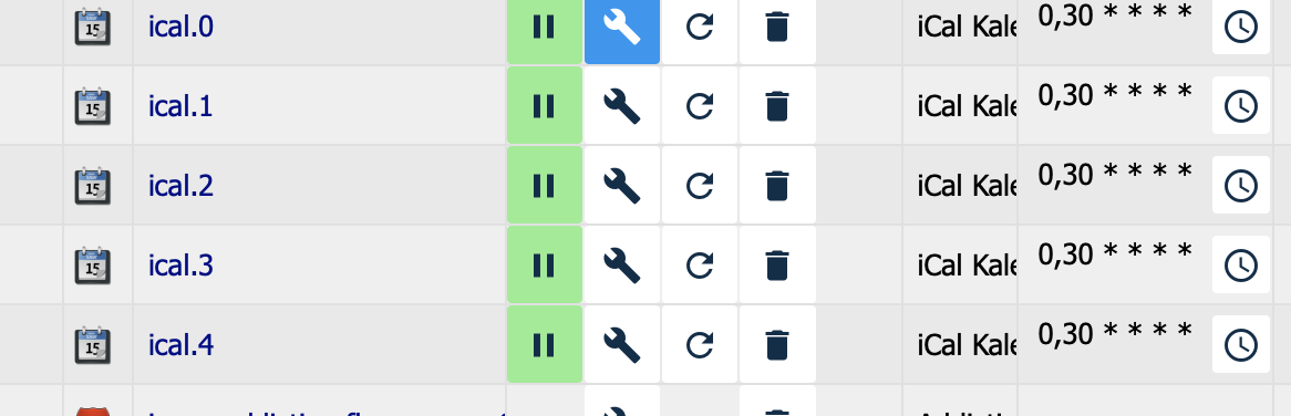

                        Hast du die Frage von Enrico richtig verstanden?
                        Hast du eine ICAL instanz mit der Nr. 4 installiert und laufen?
                        Also so wie hier mit ".4" :
                        Poste doch mal einen Screenshot der Instanzübersicht.
                          Und ja hab ich :
