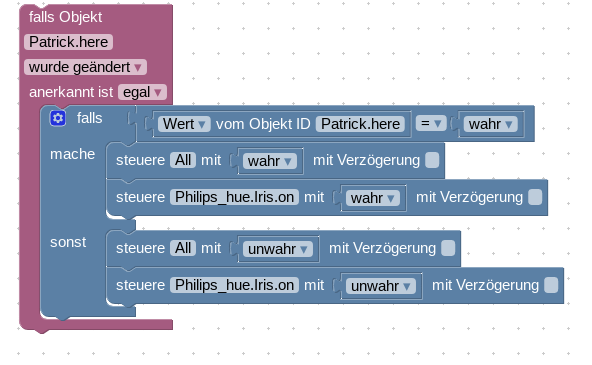

      Ich steuere die Anwesenheit in unserem Haus über den Radar Adapter.
      Nun wollte ich, das Alexa eine Begrüßung sagt wenn einer nach Hause kommt.
      Das Problem ist nun eigentlich, dass Alexa die Begrüßung sagt sobald auch einer geht, sicher also der Wert ändert.
      Kann mal einer über das Blockly Script schauen und sagen wo mein Denkfehler ist.
      Danke und Gruß
        Wenn man dein Bild öffnet, kommt gleich ein Werbefenster dazu, da macht das Ansehen natürlich keinen Spaß! Warum nutzt du nicht im Forum integrierte Bilderanzeige?
        Ich habe mir das Bild nicht genauer angesehen, vermutlich hast du auf Änderung getriggert, was ja schonmal richtig wäre, aber ich würde für beide separat einen Trigger erstellen. Denn wenn einer geht, wird getriggert (da ja Änderung), da dann aber noch einer da ist kommt die Meldung!

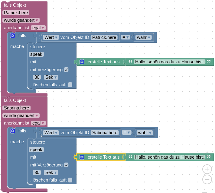

          knx last edited by
          Moin,
          alles klar werde es mal so ausprobieren.
          Habe das Bild jetzt korrekt eingefügt, beim Posten habe ich in der oberen Leiste nach Dateianhängen gesucht und nicht unter dem Beitragsfenster diese Funktion gesucht.
          Vielen Dank
            Danke!
            Hast du denn mal ausprobiert für beide Handys einen separaten Trigger zu verwenden? Das kann auch in einem Blockly sein.

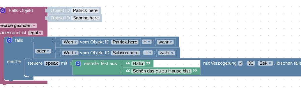

                  knx last edited by
                  Habe jetzt das Skript so aufgebaut:
                  scheint jetzt auch so zu funktionieren wie angedacht.

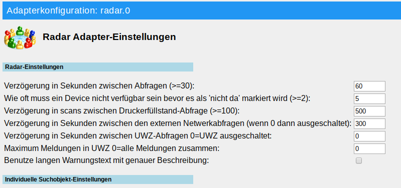

                            Radar Adapter setzt erst nach 5 Minuten auf Abwesend, denke die Einstellungen passen da. Finde unter Objekte keine Möglichkeit zu schauen wann die letzte Änderung war.

                                      Radar Adapter setzt erst nach 5 Minuten auf Abwesend, denke die Einstellungen passen da. Finde unter Objekte keine Möglichkeit zu schauen wann die letzte Änderung war. `
                                      Die Zeit spielt zwar auch eine Rolle, aber auch die Anzahl der Nichterkennungen sollte sinnvoll für den Verwendungszweck (und auch zur Störungsvermeidung) gewählt werden. Ich habe z.B. ein Intervall von 50s und wenn das 5x negativ war, ist derjenige abwesend. Hatte erst mit 30s probiert da gab es aber immer wieder Störungen.

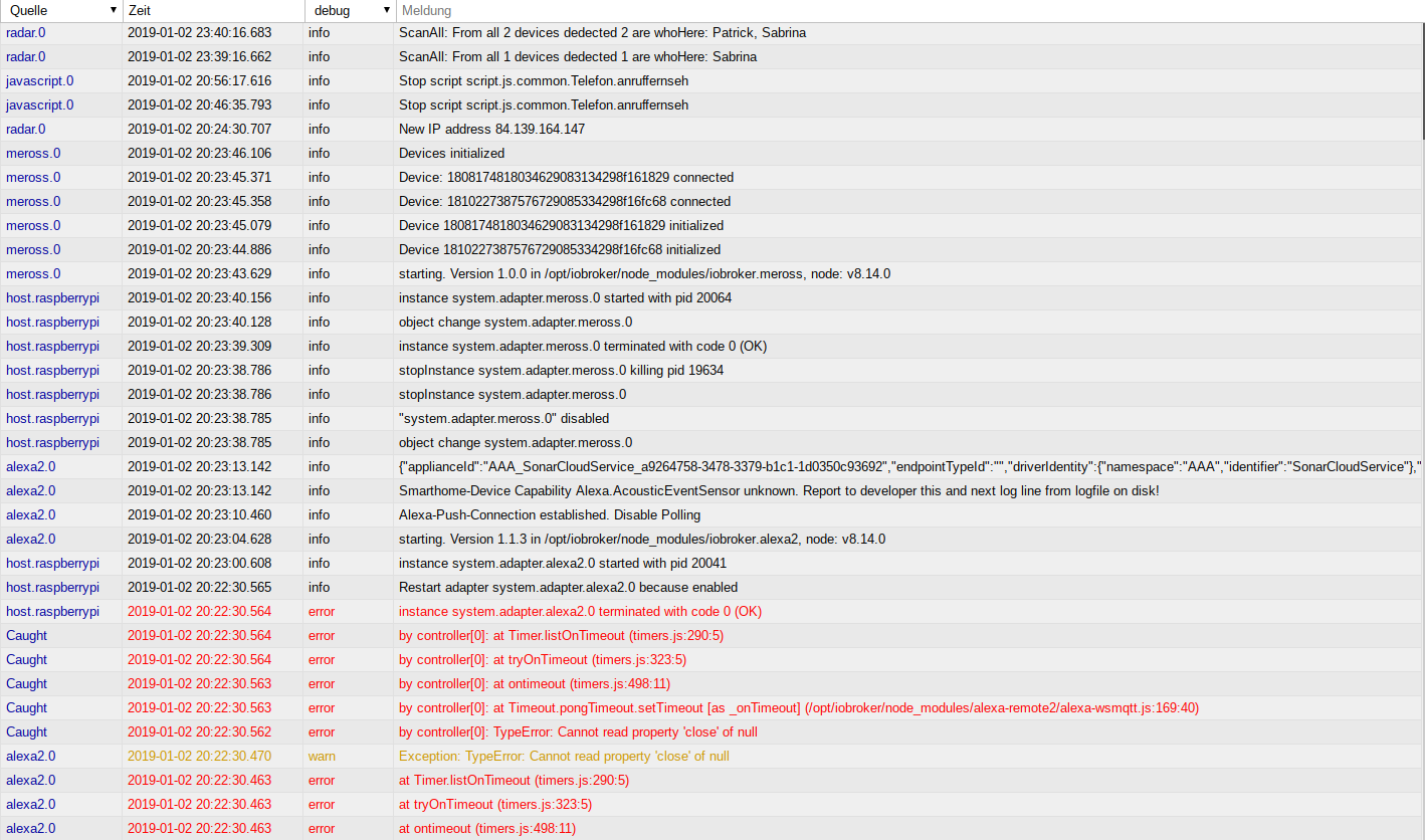

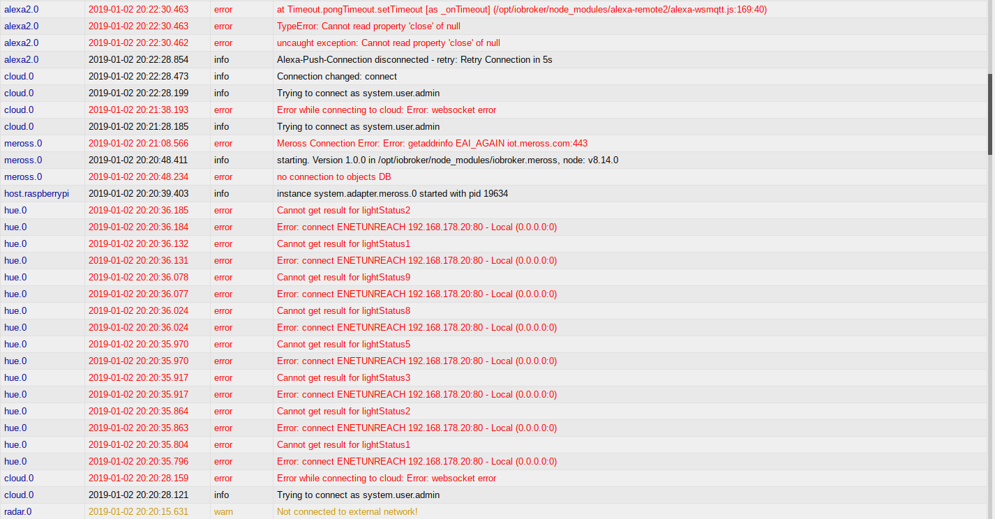

                                        Guten Abend oder Nacht,
                                        gerade ist das Script losgegangen und alles wurde ausgeschaltet.
                                        Status des Adapters wurde auch um diese Zeit geändert.
                                        Hier meine Adaptereinstellungen:
                                        Und hier zwei Screenshots vom Log:
                                        Weiß leider noch nicht wie ich den Downgeloadeten Log auf meinen Windows Rechner bekomme, deswegen die Screens, sollte das ein Problem sein, werde ich das die Tage nachholen.

                                          Was fragst du eigentlich mit Radar ab, Bluetooth oder IP? Bei IP hast du natürlich das gleiche Problem wie mit TR064-Adapter usw!
                                          Die log-Datei kannst du ja im Admin downloaden und dann einfach darin den Text kopieren, den du anzeigen willst um den dann im Forum usw. einfügen. Ne andere Variante wäre z.B. per WinSCP die Datei direkt runterzuladen, diese kannst du dann z.B. mit dem Texteditor von Windows öffnen.
