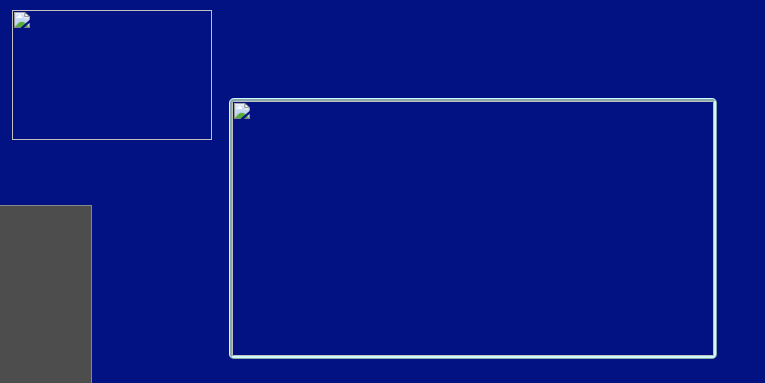

      ich habe folgende Frage. Auf meiner Oberfläche (VIS) soll zum einen das Livebild meiner IP Kamera angezeigt werden. Das funktioniert ganz gut über das Image Widget sowie einem Update Interval von 1. Sekunde. Jedoch ist mir aufgefallen, dass ich die URL des Bildes immer erst in einem separatem Tab manuell aufrufen muss, damit das Bild auch auf der VIS Oberfläche angezeigt wird. Ansonsten wird einfach nichts dargestellt.
      Ein ähnliches Problem habe ich beim Anzeigen von Statistiken. Hierfür habe ich über Flot eine Statistik generiert und die daraus entstandene URL ebenfalls als Image Widget eingefügt, hier wird auch gar nichts angezeigt, egal was ich mache.
      Habe ich irgendetwas nicht beachtet?

        as funktioniert ganz gut über das Image Widget sowie einem Update Interval von 1. Sekunde. Jedoch ist mir aufgefallen, dass ich die URL des Bildes immer erst in einem separatem Tab manuell aufrufen muss, damit das Bild auch auf der VIS Oberfläche angezeigt wird. `
        Mal ins Blaue: Ich nehme mal an, das du in dem separaten Tab Usernamen und Passwort eingeben wirst…...

        …und die daraus entstandene URL ebenfalls als Image Widget eingefügt, hier wird auch gar nichts angezeigt, `
        und warum nicht static iFrame?
        http://www.iobroker.net/?page_id=1055&lang=de

          as funktioniert ganz gut über das Image Widget sowie einem Update Interval von 1. Sekunde. Jedoch ist mir aufgefallen, dass ich die URL des Bildes immer erst in einem separatem Tab manuell aufrufen muss, damit das Bild auch auf der VIS Oberfläche angezeigt wird. Mal ins Blaue: Ich nehme mal an, das du in dem separaten Tab Usernamen und Passwort eingeben wirst…...
          Nein, Username und Passwort werden schon in der URL des Bildes (Welche auch im Widget eingebunden ist) übergeben.

          @joschas1509:
          der Frosch `
          Das werde ich mal testen, danke.
