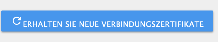

              kannst ja mal in den iot Einstellungen probieren auf "erhalten Sie neue Verbindungszertifikate" zu klicken und dann den Adapter neu starten…
              PS: Ich habe gerade gesehen das Du noch keinen iot nutzt ? (ich sehe nur den Cloud Adapter….

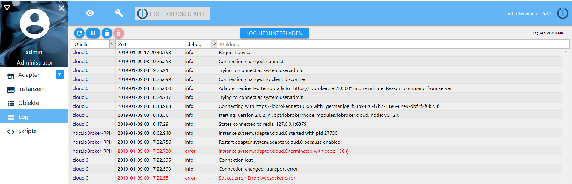

                  Jetzt mischt Ihr aber Themen!! Oben geht es um Cloud, dann plötzlich schreibt Ihr von iot …
                  Cloud: ggf Cloud-adapter auf Debug schalten und dann log schauen. Eine Gerätesuche sollte dann zu sehen sein.
                  iot: Es ging eine ganze FAQ und ohne Info was im Log steht ist "gelb" nicht hilfreich. Sinnvollen Thread bitte raussuchen und wenn es sich dann nicht von selbst klärt ... Fragen
