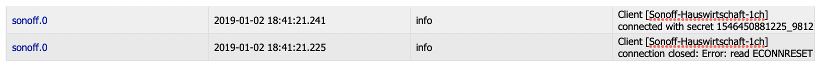

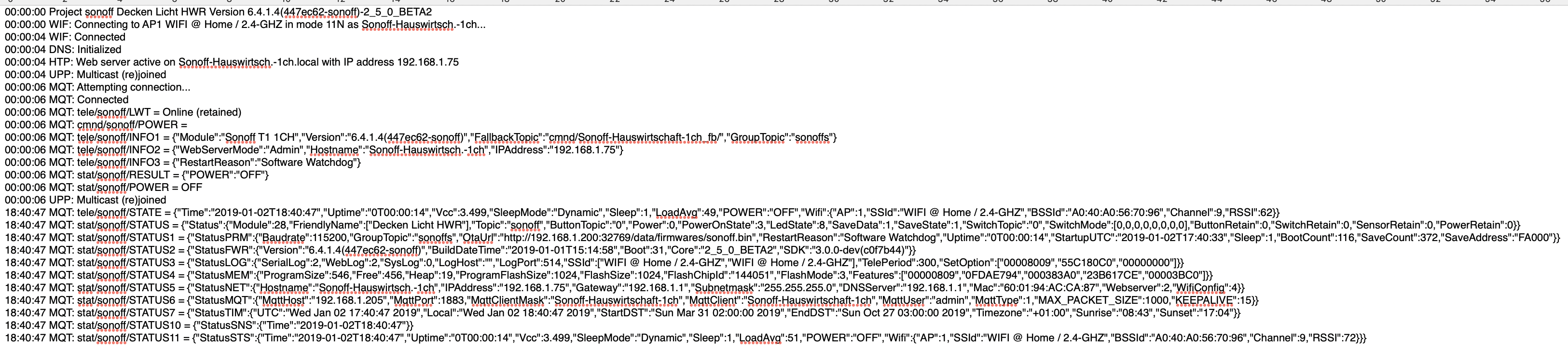

      Wenn ich bei meinen Sonoff Geräten Hue Bridge Emulation aktiviere und gleichzeitig mit Iobroker den Sonoff Adapter starten meine Sonoff Geräte spontan neu und Iobroker hängt sich dann manchmal auf.

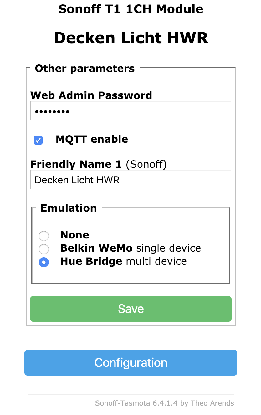

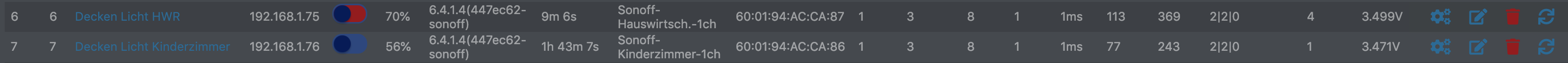

      Im Anhang sind ein paar Bilder wo man einmal "Decken Licht HWR" sieht (mit Hue Bridge) und "Decken Licht Kinderzimmer" (ohne Hue Bridge)
      Zu sehen ist das die Laufzeit deutlich unterschiedlich ist obwohl beide gleichzeitig eingeschalten wurden.
      Das "Decken Licht HWR" Sonoff Touch startet auch alle paar minuten neu.
      Was ich bisher probiert habe:
      -neue Firmware 6.4.1.4 mit Core 2.5 und 2.4.2 und 6.4.1 mit core 2.3
      -sleep 1
      -sleep 0
      -sleep 50
      -neue installation von iobroker auf neuen Computer
      Im Anhang ein paar Bilder von den Fehlern.
