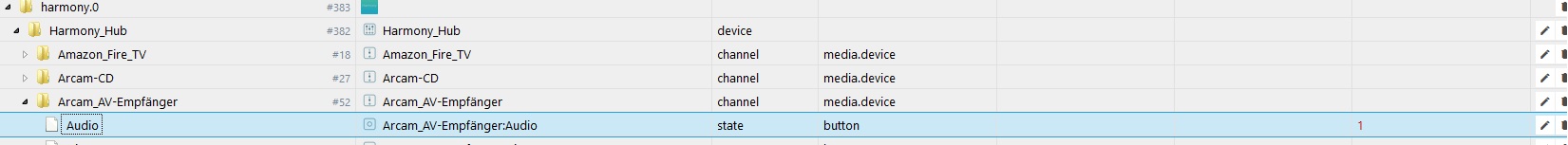

      Wenn ich nun bei den einzelnen Buttons/Objekten den Wert änder (egal ob via VIS oder in den Objekten) tut sich nichts!
      Es gibt keine Fehlermeldungen o.ä. in der Log. Es tut sich einfach nichts!

        Mach mal einen Screenshot was du wie änderst

          In den Objekten ändere ich den Wert, wie im Screenshot zu sehen. Hab auch schon längere Schaltzeiten probiert. Der Wert steht ja für Millisekunden, wie lange der Knopf betätigt wird, oder? Hab auch schon 250 probiert, was ja das max für einen normalen Knopfdruck ist, probiert.
          Gerade eben bin ich am Reset des Hubs. Mal sehen was das bringt.

                @hoischen360:
                Der Wert steht ja für Millisekunden, wie lange der Knopf betätigt wird, `
                sicher?
                nicht true/false oder 1/0
                ist der Punkt überhaupt beschreibbar?
                Ganz rechts ist ein Bleistift.
                klick da mal drauf und poste den Inhalt des Reiters RAW(nur Experten), der nach dem klick im Popup erscheint.
                Rainer
                  hoischen360 last edited by
                  Es sind ziemlich sicher Millisekunden. Zumindest steht das in der neuen Beschreibung des Adapters auf github. Alles bis 250 ist ein einfacher Knopfdruck. Alles drüber hinaus ist "lange drücken".
                  Im Anhang der Screenshot.

                    auf jeden Fall ist es:
                    (warum ein screenshot?, da kann ich nichts rauskopieren - jetzt muss ich tippen!)
                    type=number
                    und
                    write=true
                    schreiben darfst du auch.
