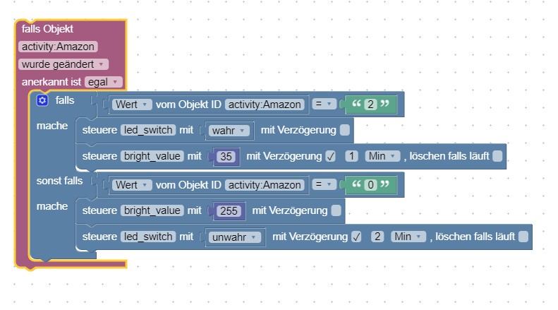

      Hi. Ich habe da gerade auch so ein kleines Problem und zwar will ich das wenn ich einen Film über Amazon gucke eine Lampe an geht und sie gedimmt wird. Wenn ich Amazon aus mache dann soll die Lampe auf volle helligkeit gehen und nach x Minuten ganz aus. Soweit funktioniert hier auch alles nur mein Problem ist, das die Lampe zwar an geht und gedimmt wird aber nach 2 Minuten komplett aus geht. Was übersehe ich da?

        1. Würde ich nicht mit "Sonst falls mache" sondern einfach 2x "falls mache" machen. Ist aber in meinen Augen nur ein Schönheitsfehler.
        Zum Problem: Ich würde mal den Datenpunkt activity:Amazon mit History überwachen. Im Blocky sehe ich keinen Fehler-

            Sieht so aus wie eine activity vom Harmony Adapter ?
            Wenn ja, dann nim mal Mathe Bausteine (Zahlen) und nicht wie bei Dir Text (grüne Bausteine)

              Ja genau ist ein harmony Adapter. Ich werde es mal versuchen mit den zahlen nur schaltet tut er ja also Licht geht ja an und dimmt auch nur geht halt dann auch wieder aus.

                        den Befehl das Licht beim ausschalten ganz hell und dann erst aus packst Du einfach vor das ausschalten. Also wenn bei aktivity = 0 , dann Licht volle Pulle an, dann Deine gewünschte Verzögerung, da dann dein Licht ausschalten Befehl rein.
                        Bis auf Deine Textbausteine (Mathe nehmen) war das Blockly sonst schon okay.

                          Also jetzt stehe jetzt mal komplett auf dem Schlauch. Habe das ganze jetzt mal mit Kommentaren versehen. Also nach meinem Denken müsste es ja genau so funktionieren aber anscheinend überspringt er den schritt das er prüfen soll ob Amazon aus ist und schaltet dann gleich weiter.

                              Auch das funktioniert nicht. Er bleibt einfach nicht bei der zweiten überprüfung stehen sondern macht einfach weiter. Also Status 2 und lampe geht an aber er prüft nicht ob der Status wieder 0 ist sondern macht die Lampe gleich wieder hell und macht sie aus.

                                Hab eher den Verdacht dass der Datenpunkt kurz 0 wird. Daher mal den Datenpunkt mit history überwachen

                                  Okay jetzt funktioniert es wie ich es mir vorgestellt habe. Habe einfach mal den Trigger anders gesetzt der die Aktionen überwachen soll.
