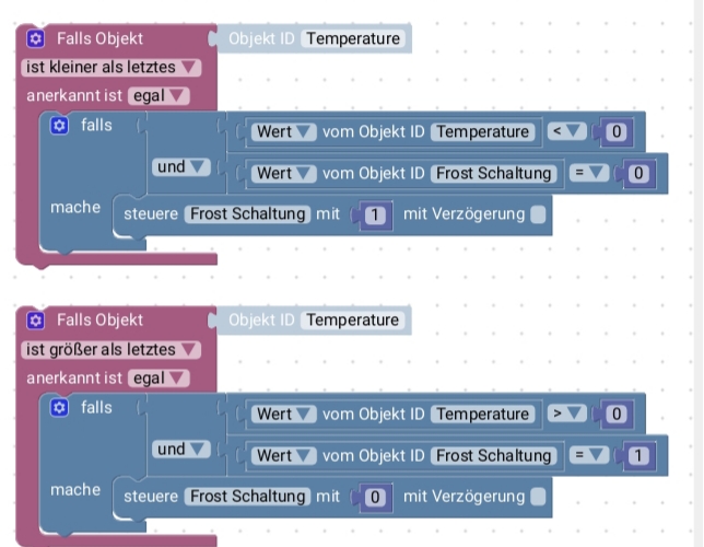

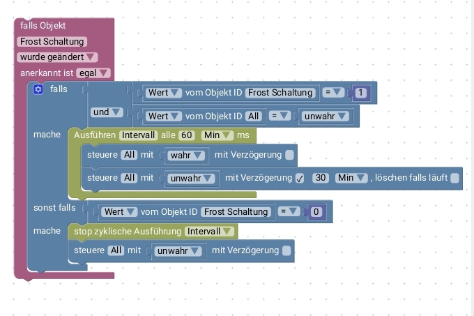

      7079_screenshot_20190103-042424_firefox.jpg 7079_20190103_042802.jpg Hallo Freunde,
      Ich habe ein Problem mit meinem Blockly, vielleicht sevt ihr den Fehler in der Intervallschaltung.
      Hintergrund: bei Minusgraden soll die Wasserheizung bei meinen Hühnern jeweils alle 60 min für 30 min anlaufen, bis die Temp wieder mehr als 0 Grad hat.
      Die Frostschaltung von 0 auf 1 läuft. Nur das Intervall startet ein einziges mal und dann ist Schicht im Schacht:
      Könntet ihr mal drüber schauen? Ich bin leider noch im Anfänger-Stadium.
      Beste Grüße,
      Schlenz

        Ich sehe leider nicht direkt wo das Problem in dem Blockly ist, allerdings wäre mein Vorschlag nicht festgelegt eine halbe Stunde zu heizen, sondern so lange bis die Temperatur (0°C) erreicht ist. Evtl könntest du auch um häufiges ein- und ausschalten zu vermeiden die Heizung bei -1°C einschalten und bei +2°C ausschalten. Dann ist es immer in etwa 0°C warm und du musst dich nicht mit Timern rumplagen.

          Ich sehe leider nicht direkt wo das Problem in dem Blockly ist, allerdings wäre mein Vorschlag nicht festgelegt eine halbe Stunde zu heizen, sondern so lange bis die Temperatur (0°C) erreicht ist. Evtl könntest du auch um häufiges ein- und ausschalten zu vermeiden die Heizung bei -1°C einschalten und bei +2°C ausschalten. Dann ist es immer in etwa 0°C warm und du musst dich nicht mit Timern rumplagen. `
          Danke dir Xyolyp,
          Vielleicht muss ich noch dazu sagen, dass die Temperatur von meinem Außensensor im Garten erfasst wird. Nicht die Wassertemperatur selbst. Die Heizung wird sehr schnell warm und verbraucht ca. 40W. Sie muss nicht rund um die Uhr bei Minusgraden laufen. Das reicht immer nur eine Zeit lang damit das Wasser nicht einfriert. Ich wollte dies auch mal mit dem Intervall testen aber irgendwie habe ich einen Fehler drin…
          Grüße,
          Jens
