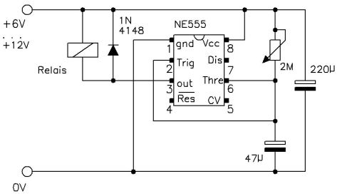

          Und wer nicht programmieren kann und lieber lötet nimmt einen NE555.
          https://www.hamburg-highend.de/Einschal … gerung.htm
          Je 1µF Kapazität ergibt sich bei einer Einstellung des Potis/Trimmers
          eine Verzögerung von ca. 1 Sekunde.
          Alles andere ist mit Kanonen auf Spatzen geschossen.
          Grüße Eisbaeeer

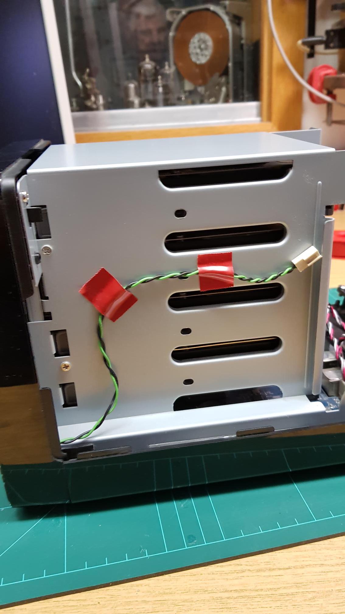

                        Dann habe ich den Taster mit Kabeln verlängert, siehe Bild:

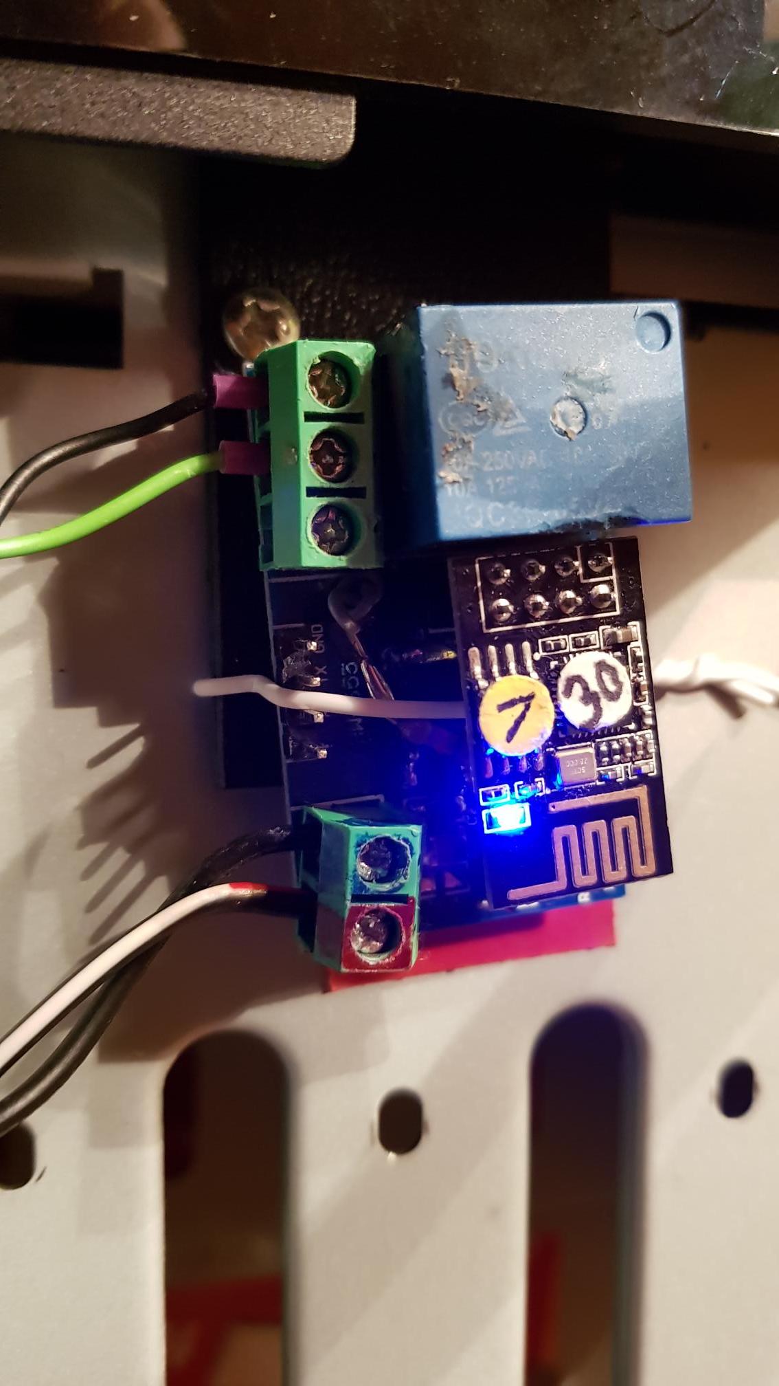

                        Dann haben wir uns 12v vom Netzteilanschluss geholt, Das Modul setzt die Spannung auf die erforderlichen 5 v um.
                        Dann das Modul mit Tasmota geflashed siehe Bild :
                        und an die Innenseite des Festplattenkäfigs festgemacht/verkabelt.
                        Das Modul ist mit einem Relaisversehen, es Schaltet auch mit Alexa, wobei die Anzugszeit des Relais genau auf 3 sek. festgelegt ist per Tasmota Befehl.
                        -Pulsetime- .
                        Die Synology DS411 wird beim anschalten (Alexa schalt Paltte ein) der OBIDose mit einem Signal durch das Modul (Taster Simulation 3 Sek.) hochgefahren.
                        Bei Nichtbedarf kann ich es mit Hilfe von Alexa -Schalt Platte aus- wieder Runterfahren, wobei dann das Modul 3 Sek den "Taster drückt" und die DS fährt runter.
                        Dann wird die Dose mit Alexa ausgeschaltet und fertig.
