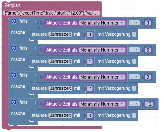

      Im ioBroker habe ich folgendes Programm geschrieben / zusammen geklickt:
      Als JS sieht das so aus:
      schedule('{"time":{"exactTime":true,"start":"12:00"},"valid":{"from":"03.01.2019"},"period":{"months":"[3,6,9,12]","dates":"[1]"}}', function () {
      if ((new Date().getMonth() + 1) == 3) {
      setState("hm-rega.0.2648"/Jahreszeit/, 0);
      if ((new Date().getMonth() + 1) == 6) {
      setState("hm-rega.0.2648"/Jahreszeit/, 1);
      if ((new Date().getMonth() + 1) == 9) {
      setState("hm-rega.0.2648"/Jahreszeit/, 2);
      if ((new Date().getMonth() + 1) == 12) {
      setState("hm-rega.0.2648"/Jahreszeit/, 3);
      Soll also am ersten Tag der Monate März, Juni, September und Dezember um 12 Uhr die Variable entsprechend setzen.

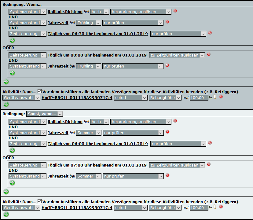

      Mit dieser Variable habe ich dann in der CCU folgendes Programm geschrieben:
      Das sind jetzt 2 von 4 Blöcken. Für Herbst und Winter gibt es nochmal je einen Block "Sonst-Wenn".
      Die Variable Rollade-Richtung wird dabei in Abhängigkeit der Helligkeit von draußen auf hoch (H>6 Lux) bzw. runter gesetzt.
      Ist jetzt ein bisschen lang geworden :oops:
      Aber mich würde halt mal interessieren, ob ich hier totalen Mist programmiert habe und das ganze auch in 3 Zeilen gelöst werden kann, oder ob das schon eine ganz ordentliche Lösung / Programmierung ist.
      Würde mich über Anregungen, Kritik, gerne auch positive Kritik freuen.

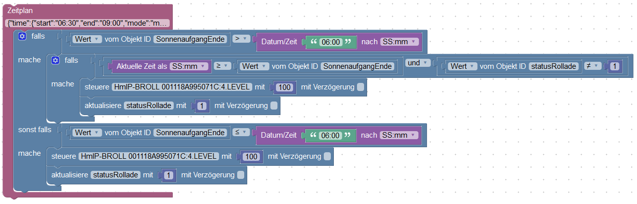

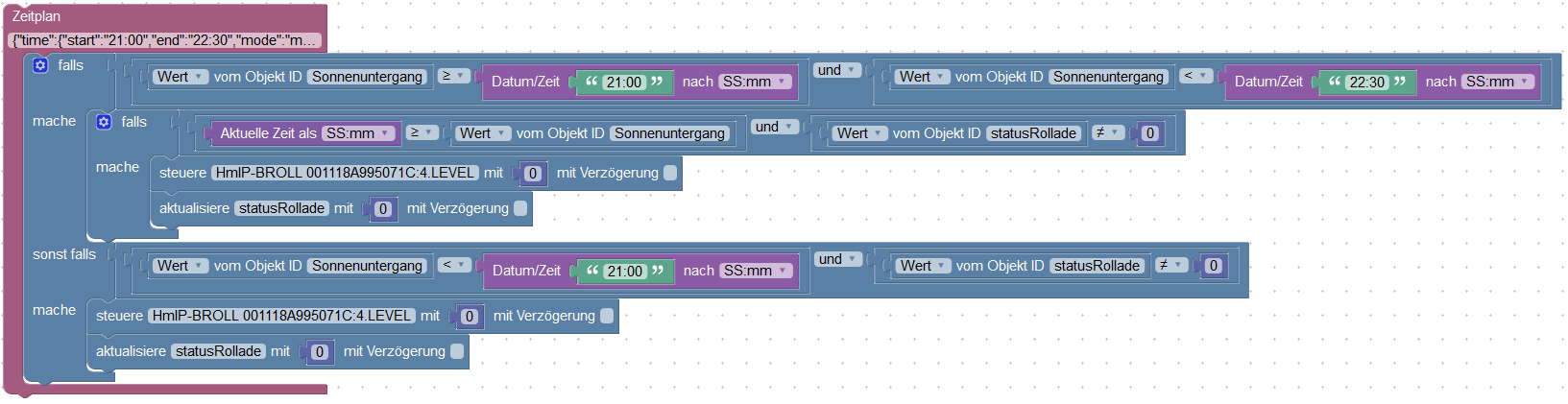

                        Ich hab mir eure Ratschläge zu Herzen genommen und probiere nun schon seit ein paar Tagen rum. So richtig funktioniert es irgendwie nicht.
                        Habe nun alles in ioBroker mit Blockly realisiert. So ähnlich wie myol. Sieht bei mir so aus für abends:
                        Und für morgens:
                        Die Var statusRollade sagt nur aus, ob Rollade oben=1, unten=0 ist oder gerade beschattet=3 wird. Wenn sie schon oben ist, soll das Programm halt erst gar nicht mehr abfahren.
                        Nun ist die Rollade abends wie gewünscht runter gefahren, aber morgens nicht hoch. Obwohl beide Programme doch quasi identisch sind??? Ist mir ein Rätsel. Man kann das Programm sicher noch schöner machen (siehe Bsp. von myol), aber Hauptsache erstmal es funktioniert.

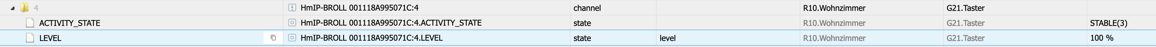

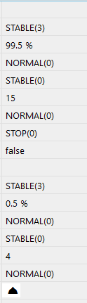

                        Ich steuere ja den Kanal 4 des HmIP Broll Rolladenaktor. Ist das erstmal korrekt? Es gibt auch Kanal 3. Wozu ist der dann da?
                        Bei einem Blick in der Werte habe ich folgendes gesehen:
                        Der Wert LEVEL von Kanal 4 steht auf 0.5%. Eigentlich ist das 0%, nicht dran stören. Die Rollade ist aber oben. Der Wert müsste dann doch auf 100% stehen. Warum hat die CCU den Wert nicht aktualisiert??? (in der CCU steht übrigens der gleiche Wert)
                        Der Wert in Kanal 3 ist dann 99.5% (was eigentlich 100% ist). Der ist richtig.
                        Irgendwas mache ich doch noch falsch.

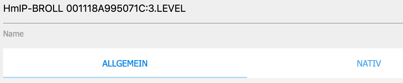

                          Ich steuere mit 100 und im Log steht was von 0.995. Daher habe ich mir die Objekte nochmal etwas genauer angesehen. Woanders im Forum habe ich gelesen, dass der LEVEL eine INTEGER Zahl ist. Die Fehlermeldung wäre damit zumindest nachvollziehbar.
                          Im Objekt HmIP-BROLL 001118A995071C:4.LEVEL steht unter Allgemein ein Min Wert von 0 und ein Max Wert von 100.44449.
                          Im Objekt HmIP-BROLL 001118A995071C:4.LEVEL steht unter Nativ ein Min Wert von 0 und ein Max Wert von 1.005. Der Typ unter Nativ ist übrigens auch FLOAT. Vielleicht ist auch das falsch.
                          Ich habe leider keinen blassen Schimmer, was diese Werte zu bedeuten haben bzw. was für Auswirkungen sie haben. Aber wenn man mal 1:1.005 oder auch 100:100.4449 teilt, dann kommt genau dieser Wert raus, der im Log steht, 0.995.
                          Ich habe diese Werte nun in ioBroker einfach mal angepasst zu jeweils dem INTEGER Wert, also 100 und 1. Ich frage mich nur, woher hat ioBroker diese krummen Werte überhaupt. Testen kann ich erst heute Abend.
                          Aber in Summe verstehe ich einfach nicht, was hier abgeht.

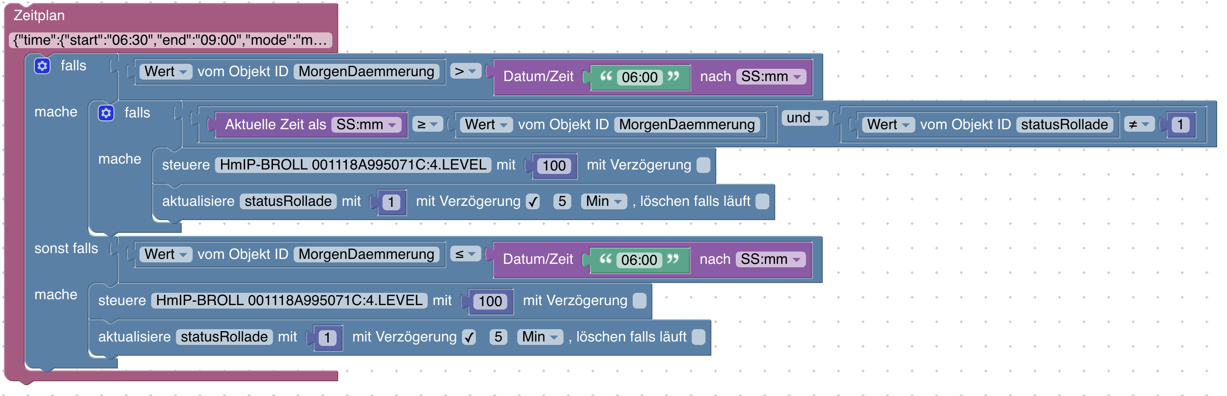

                                        seit ein paar Tagen funktioniert die Steuerung per Blockly Skript nun bei mir.
                                        Ich möchte das gern nochmal posten, wie meine Lösung aktuell aussieht, denn vielleicht hilft es ja dem ein oder anderen auch mit ähnlichen Problemen.
                                        Zunächst einmal mein aktuelles Skript:
                                        Die Variablen:
                                        • MorgenDaemmerung ist der aktuelle Zeitpunkt der Morgen Dämmerung, ebenfalls per Skript als Variable gespeichert und jeden Tag aktualisiert.
                                        • statusRollade ist entweder 0=unten oder 1=oben. Das Programm soll halt nur einmal laufen. Da der Zeitplan alle 10 Minuten das Programm startet, wäre das blöd, wenn immer wieder die Steuerung der Rollade getriggert wird.
                                        Soweit war das ja nix Neues.

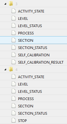

                                        Nach diesen komischen Werten und Fehlermeldungen habe ich mir den Parameter "LEVEL" der Kanäle 3 und 4 (des HmIP-BROLL Gerätes) etwas genauer angesehen.
                                        Im Reiter "Allgemein" gibt es einen Min und einen Max Wert. Wie schonmal beschrieben, stand Min immer auf 0, Max aber auf 100.4449. Hier ist die Maßeinheit übrigens % und der Datentyp INTEGER.
                                        Im Reiter "Nativ" war das ähnlich. Dort war in Min ebenfalls 0 eingetragen und in Max 1.005. Hier gibt es ein Attribut Unit=100% und der Datentyp ist FLOAT.
                                        Desweiteren ist der Kanal 3 der BROLL NICHT SCHREIBBAR!!! Kanal 4 ist das aber.
                                        Also meines Erachtens muss zum Steuern der Rollade der Kanal 4 zu verwenden und eine INTEGER Zahl zu übergeben.
                                        Das einzige, was ich nun einfach probiert habe, ist in beiden Kanälen (3 und 4) die jeweiligen Max-Werte im Reiter "Allgemein" auf 100 und im Reiter "Nativ" auf 1.00 zu stellen. Das wurde im ioBroker auch anstandslos akzeptiert.
                                        Ab da lief meine Steuerung. Und im Feld Wert stehen dann nach dem Hochfahren auch die Werte=100%
