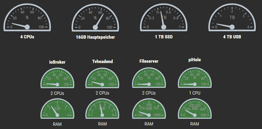

        Ich bin von einer Raspi auf eine Zotac CI327 mit 16GB und 1 TB SSD umgezogen (+ externe USB HDD mit 4 TB RAM für TV-Aufzeichnungen). Was ich feststelle:
        ioBroker habe ich unter Proxmox auf einem Debian-Container und 4 GB RAM zugeordnet. Er nimmt sich aber stabil nicht mehr als knapp 1,3 GB davon und läuft dennoch deutlich schneller.
        Hier mal ein Screenshot um zu sehen was ich aktiv am laufen habe. Alles in Container, außer TVheadend (Ubuntu VM wegen Treiber).
        Schwarze Uhren sind das Gesamtsystem, grün die einzelnen Container / VM (Tvheadend).
        Tvheadend nimmt sich 50% des RAM (8GB zugeordnet), aber braucht es nicht wirklich. Proxmox selbst bedient sich auch gut, aber sind halt Linux-Angaben, gehe von deutlich weniger Bedarf aus.

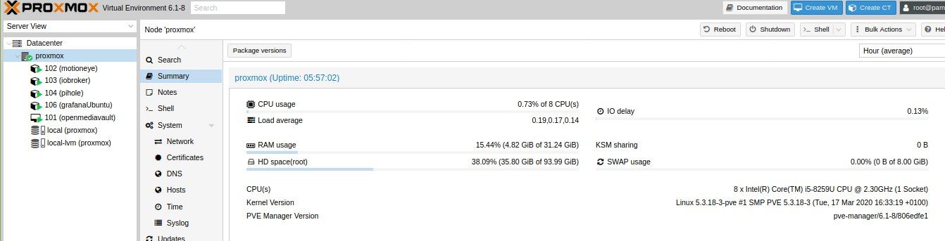

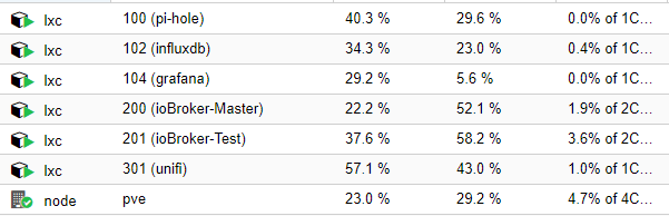

                                  ich habe auch besagten Zotac CI327. Läuft bei mir ohne Probleme mit 16GB, Proxmox 5.4.2 und folgenden Containern: Pi-Hole, influxDB, Grafana, Unifi-Controller, ioBroker-Master, ioBroker-Test und hin und wieder mal was zum ausprobieren. System dümpelt so zwischen 5 und 10% Auslastung rum.
