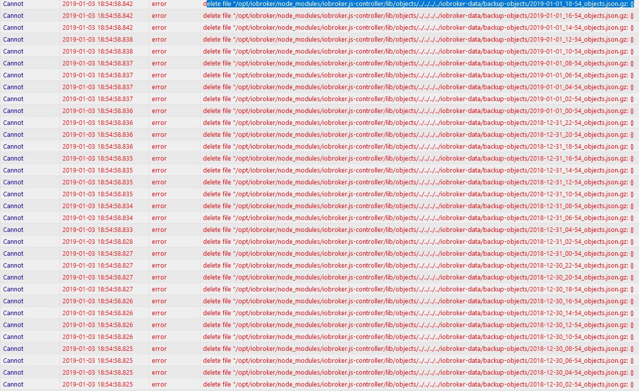

      Liebe Community,
      ich habe in IoBroker folgende Fehler (sehr viele) und hoffe, dass ihr mir helfen könnt:
      Bsp.:
      delete file "/opt/iobroker/node_modules/iobroker.js-controller/lib/objects/../../../../iobroker-data/backup-objects/2019-01-01_18-54_objects.json.gz: {}
      Er kann irgendwie die Backup Files nicht mehr löschen.
      Ich habe zunächst auf ein Berechtigungsproblem getippt und habe folgendes gemacht:
      "sudo chmod 777 /opt/iobroker/"
      Das hat aber leider nicht geholfen.
      Ich bedanke mich vorab.
      Viele Grüße
      Modjo

        https://forum.iobroker.net/viewtopic.php?f=22&t=19629&p=205163#p204974. Was ergibt ?
        node -v

          Also liegt es an Node v. 10 und ich muss ein Downgrade machen:
          node -v = 10.12.0
          /usr/bin/node -v = 8.14.1
          /usr/local/bin/node -v = 10.12.0
          nodejs -v = 8.14.1
          Und wenn ich das richtig verstanden habe muss ich das einfach löschen und neu verlinken!?
          sudo rm /usr/local/bin/node
          sudo ln -s /usr/bin/node /usr/local/bin/node
          Will mich vorher absichern, bevor ich mir das ganze System zerschieße 🙂

            muss ich das einfach löschen und neu verlinken!? `
            Richtig.

              Hat geklappt,
              vielen Dank!
