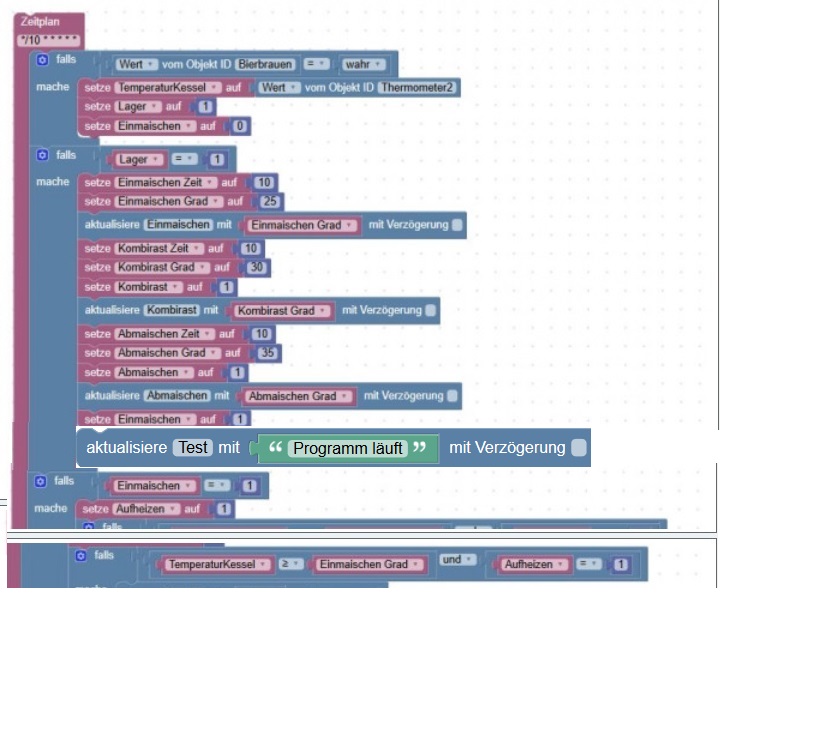

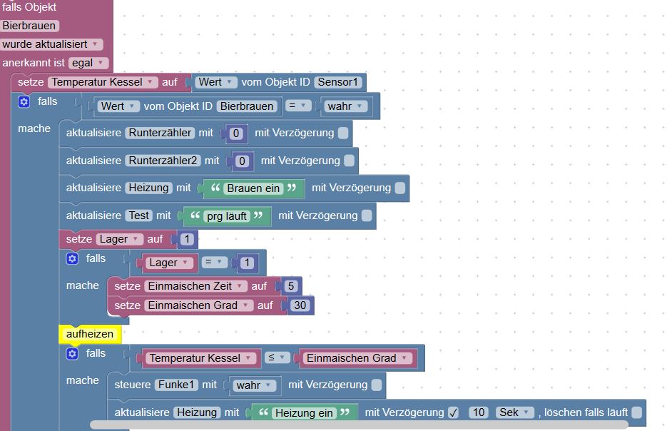

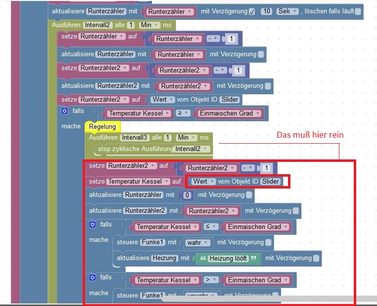

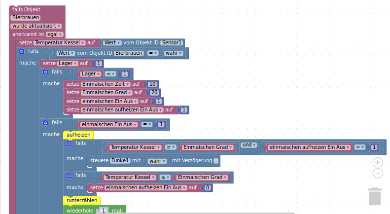

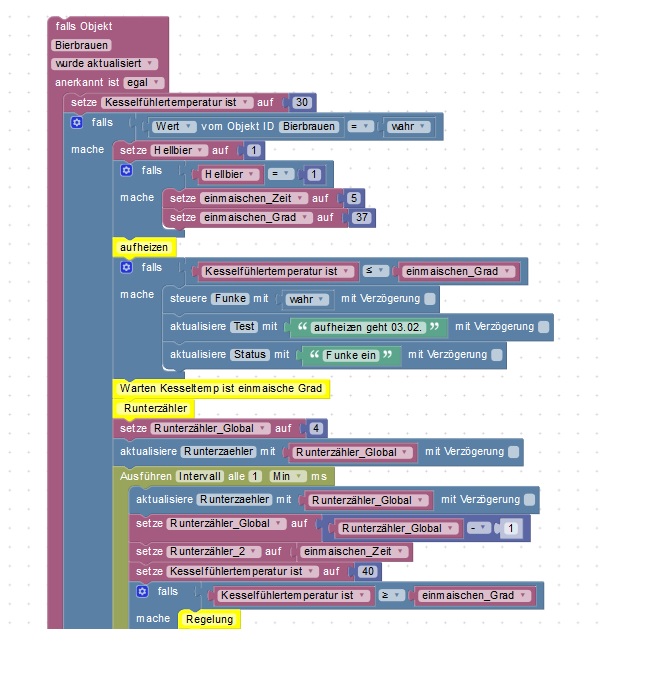

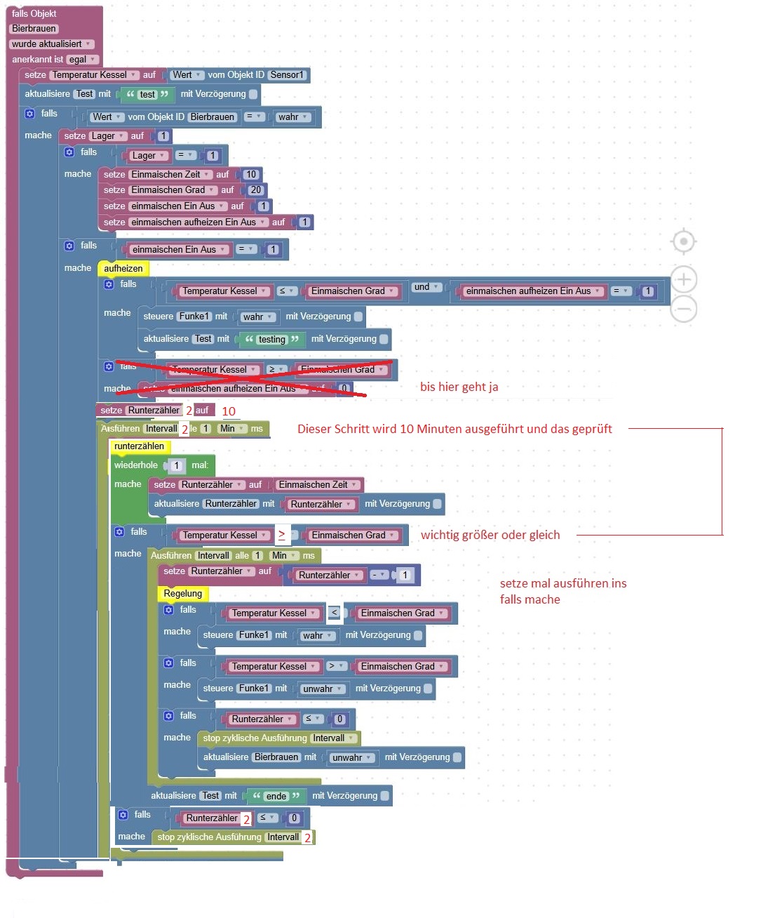

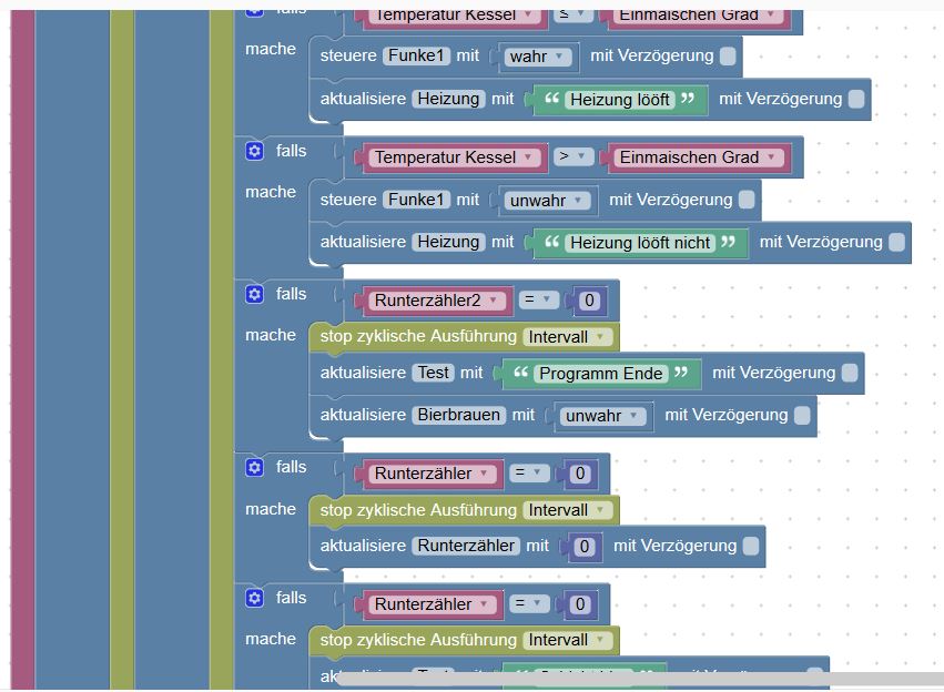

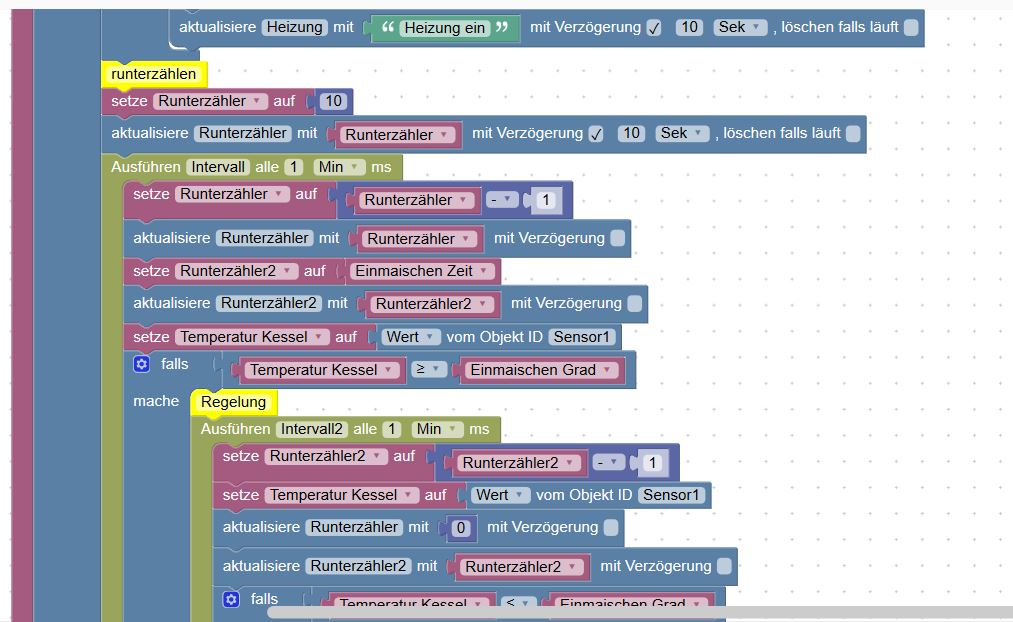

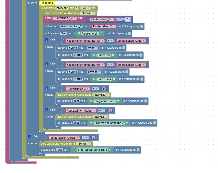

      Hi Ralla,

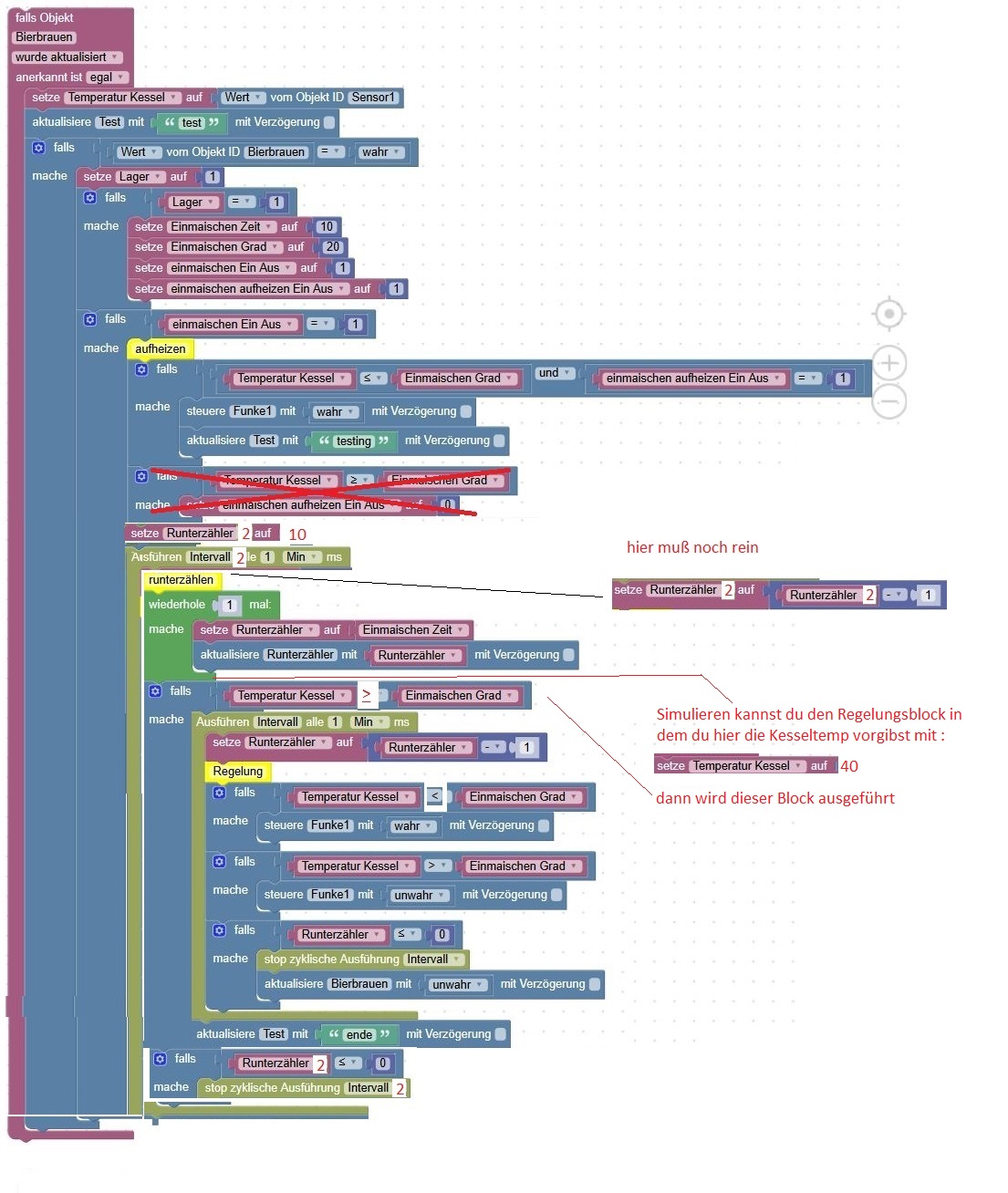

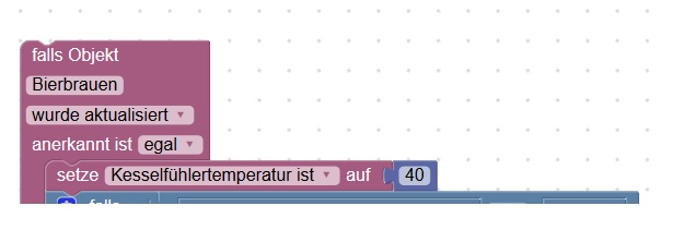

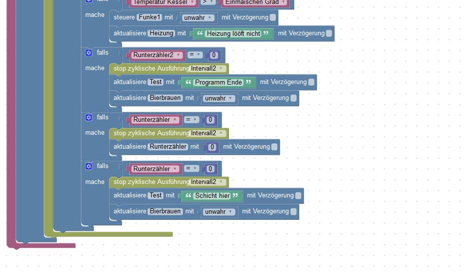

      danke für den Tipp. Leider ist es auch mit dem Setzen einer Zahl als Temperatur nicht viel besser.
      Es läuft jetzt zwar bis hierhin durch:
      Also schon etwas weiter, aber es bleibt dann dort hängen und heizt auch hier wieder in einem weiter durch. Ich frage mich auch, wo im Script das Auslesen der Temperatur durch den Sensor (also das im Topf hängende Thermometer) überhaupt erfolgt.
      Oder verstehe ich mal wieder Bahnhof?
      Ich bin und bleibe halt ein Noob. Irgendwelche anderen Ideen?

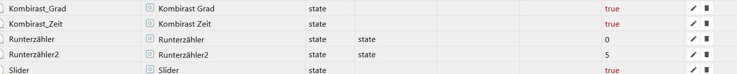

      [edit]: Nicht wundern. Sensor 1 ist momentan ausgeschaltet. Habe mir ein paar Steckklemmen für das Breadboard gekauft. Da hat nur noch ein DS18b20 Platz...☺
      [edit²]: Ich habe jetzt mal folgendes getauscht:
      Also die Temperatur von Hand angepasst. Bingt aber auch nix.
      Ich habe mal so lange gewartet, bis der Runterzähler auf 0 war.
      Allerdings tut sich da auch nix. Die Temperatur heizt weiter auf...
      Mann o Mann, ich will doch nur Bier brauen...😢

      • Ralla66
        Ralla66 Most Active @hanzwurzt last edited by Ralla66

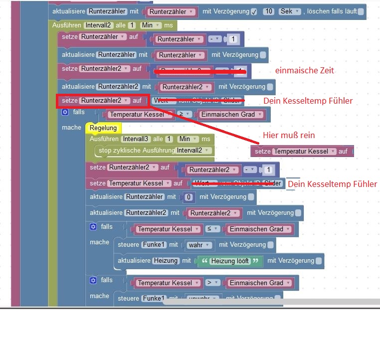

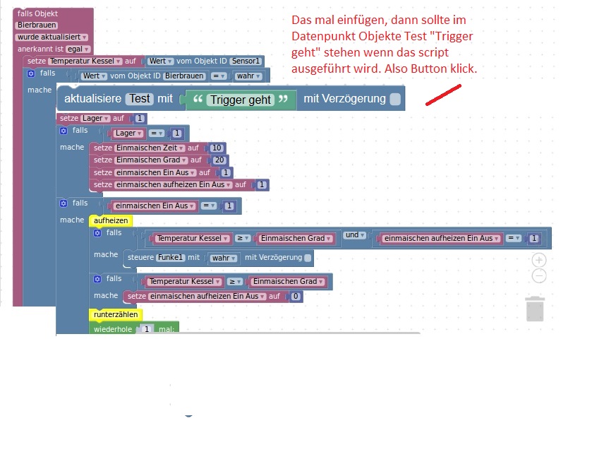

        @hanzwurzt said in Bier maischen Script mit Blockly:
        Will auch nur ein Pils 🙂
        Ändere mal nix am Program.
        Das rennt ja bei mir.
        Schick mal dein Blocky.

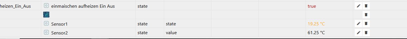

        Die Temperatur hier 19.25 ist zu tief.
        Dann muß Heizung Ein.
        Was ein Dreck, Forum 2 ist Note 6, sehr schlecht gemacht.
        Alles schön Bunt hier, User freundlich nix.
        Helfe dir noch dann bin ich Weg.
        So einen Scheiß brauche ich nicht.
        Ralla

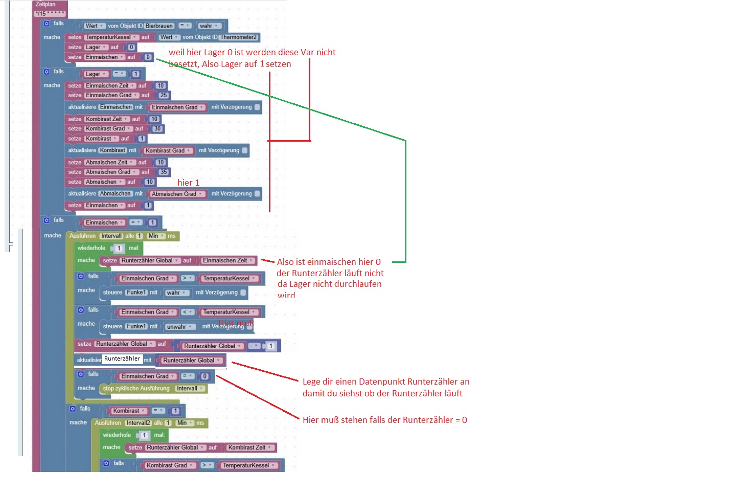

            • Ralla66
              Ralla66 Most Active last edited by

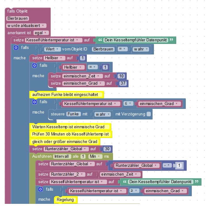

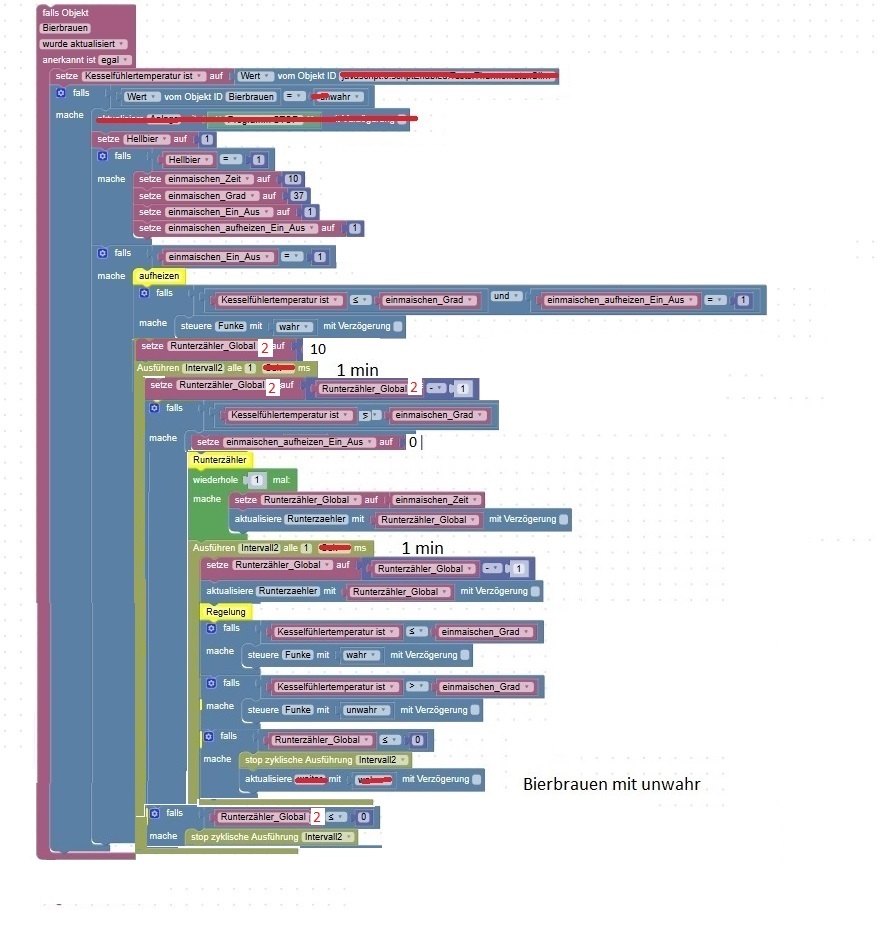

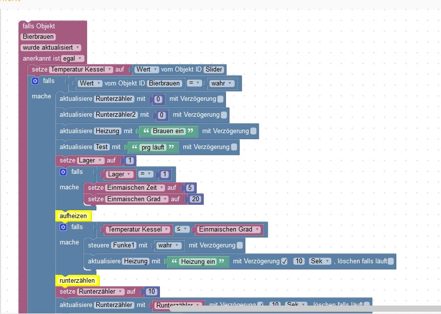

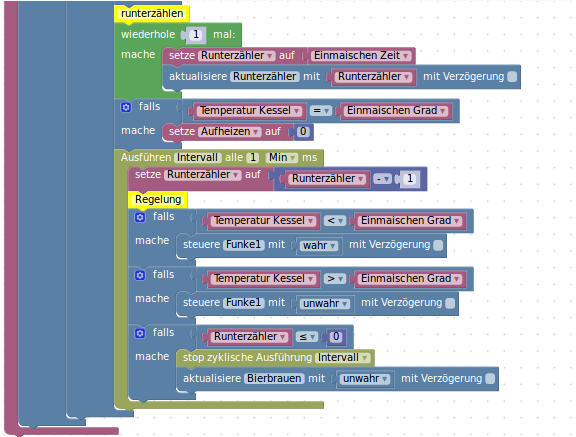

              Einfach ein Bild vom Blockly, wie bisher.
                hanzwurzt @hanzwurzt last edited by

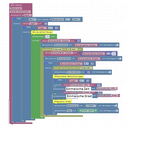

                Mein Script sieht immernoch wie folgt aus:
                genau so wie vor 4 Tagen...
                Ralla66 1 Reply Last reply Reply Quote 0

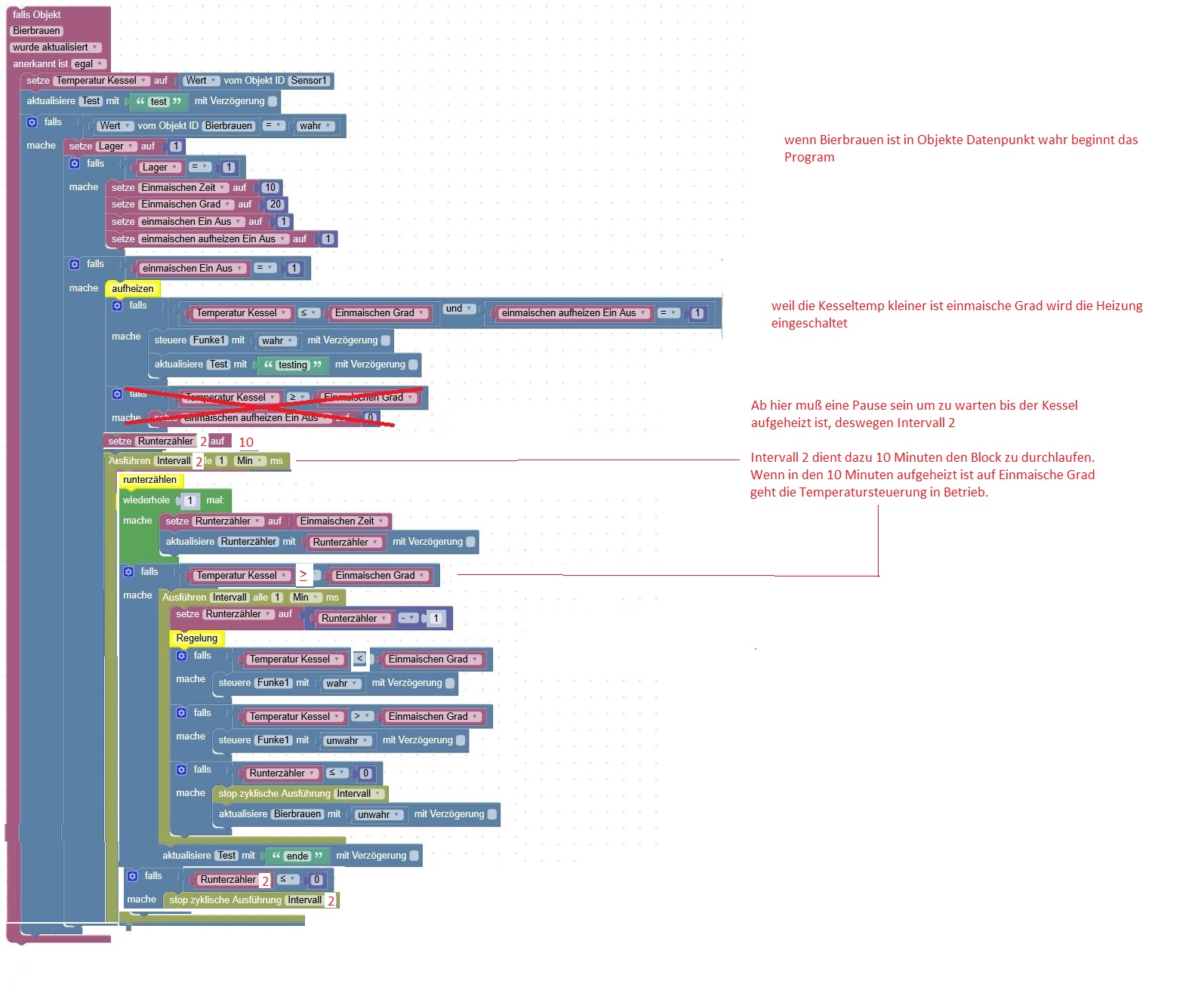

                • Ralla66

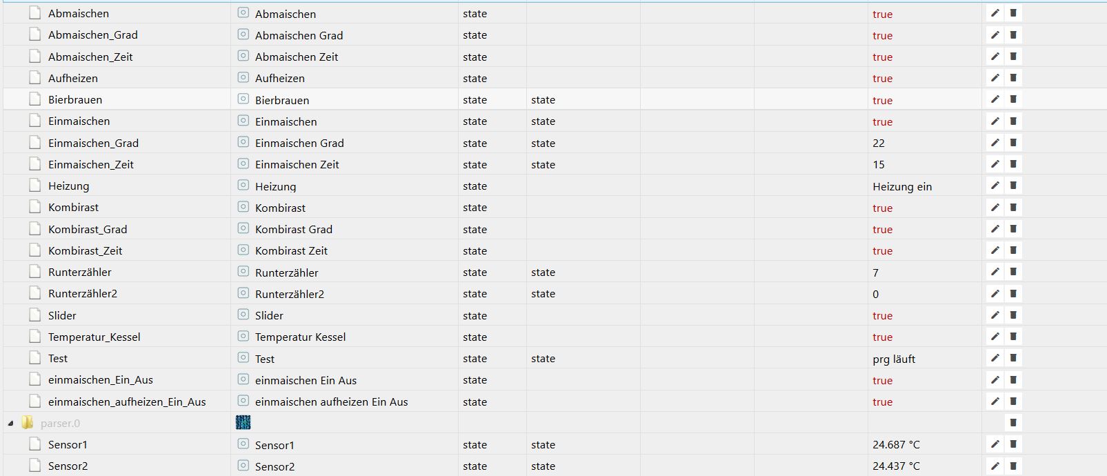

                  @hanzwurzt

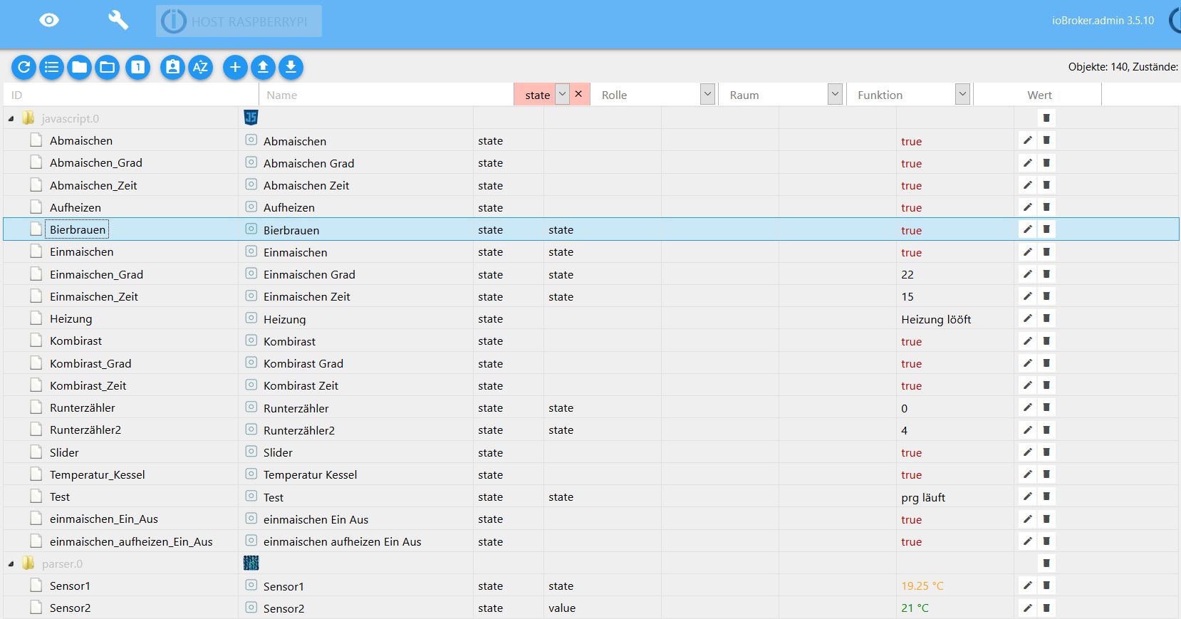

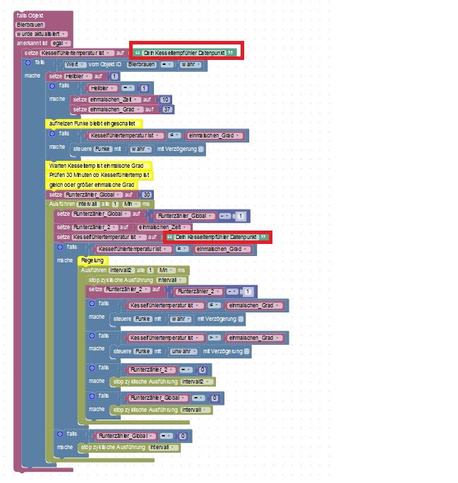

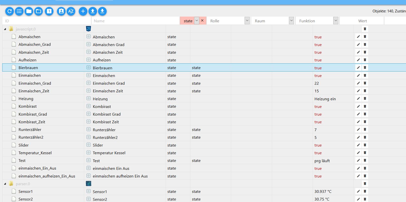

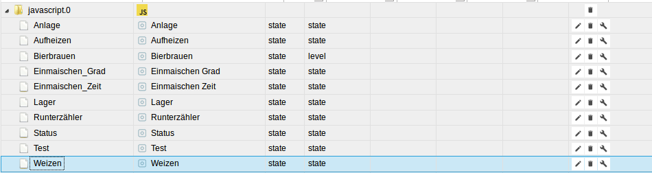

                  wo ist der Wert vom Sensor DS18b20 verknüpt ?
                  Dir fehlt immer noch die Kesseltemperatur ist.
                    hanzwurzt last edited by hanzwurzt

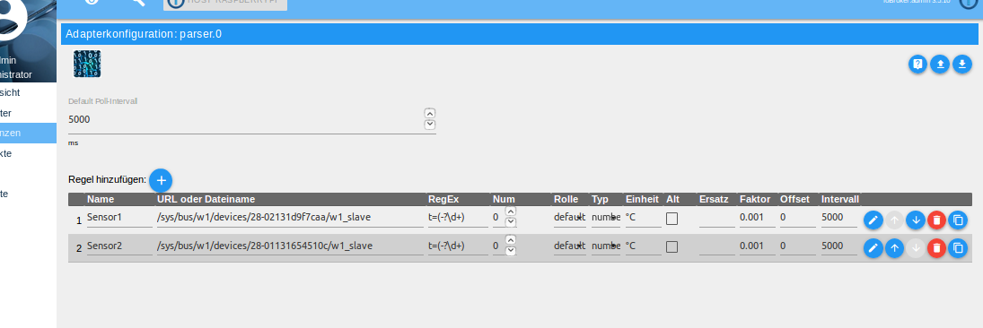

                    Naja, in den Instanzen, Ich habe die Sensoren nach folgender Beschreibung an den Raspi angeklemmt:
                    https://st-page.de/2018/01/20/tutorial-raspberry-pi-temperaturmessung-mit-ds18b20/
                    Unter Adapter habe ich mir dann den Parser geholt und den DS18b20 als Objekt angelegt.
                    Wo kriege ich denn die Temperatur ist her, wenn nicht von Sensor2???
                    Viele liebe Grüße, ein noch verwirrterer Hanzwurzt...🤔
                    [edit]: Temperatur ist = Temperatur Kessel
                    Allerdings bleibt meine Frage bestehen. Woher nimmt das Script die Werte von Temperatur Kessel, wenn nicht von Sensor 2???
                    Oder muss ich Temperatur Kessel mit Sensor 2 verknüpfen???
                    Ich begreif die ganze Logik dahinter nicht wirklich habe ich das Gefühl...😕

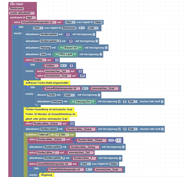

                      Hallo Zusammen,
                      da ich auch gerne in meiner Freizeit das Bier brauen tätige wollte ich auch die Möglichkeiten über den ioBroker steuern und anzeigen.
                      Gibt es zwischenzeitlich einen Skript zum Bier brauen das ich nutzen kann?
                      Danke und Grüße,
                      Claus
                      • C
                        c-section @claus1993 last edited by
                        @claus1993
                        Habe hier einen Post erstellt, in dem ein funktionierendes Blockly zum Maischen enthalten ist.
                        https://forum.iobroker.net/topic/51871/blockly-zum-maischen?_=1643352038169
                        Grüße,
                        Marc
