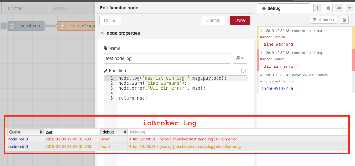

      Ich möchte zum Debuggen eines Function Nodes aus dem Javascript des Function Nodes aufs Log File schreiben.
      console.log oder log geht nicht. Ich habe auch schon node.warn probiert, aber auch kein Erfolg.
      Hat jemand einen Tip?
        rewenode last edited by
        Also node.warn und node.error schreiben auch ins ioBroker-Log.
        Normaler Weise kannst du mit node.log eigene loggings und nr-metriken loggen. Das muss in der
        /opt/iobroker/node_modules/iobroker.node-red/settings.js konfiguriert werden. Siehe:
        https://nodered.org/docs/user-guide/logging
        In der Standard Node-Red Version geht das auch problemlos.
        Wo der die Konsolen-Ausgabe beim iobroker-node-red hinleitet, habe ich noch nicht rausgefunden. Falls das für die wichtig ist, stelle doch mal ne Anfrage auf GitHub
