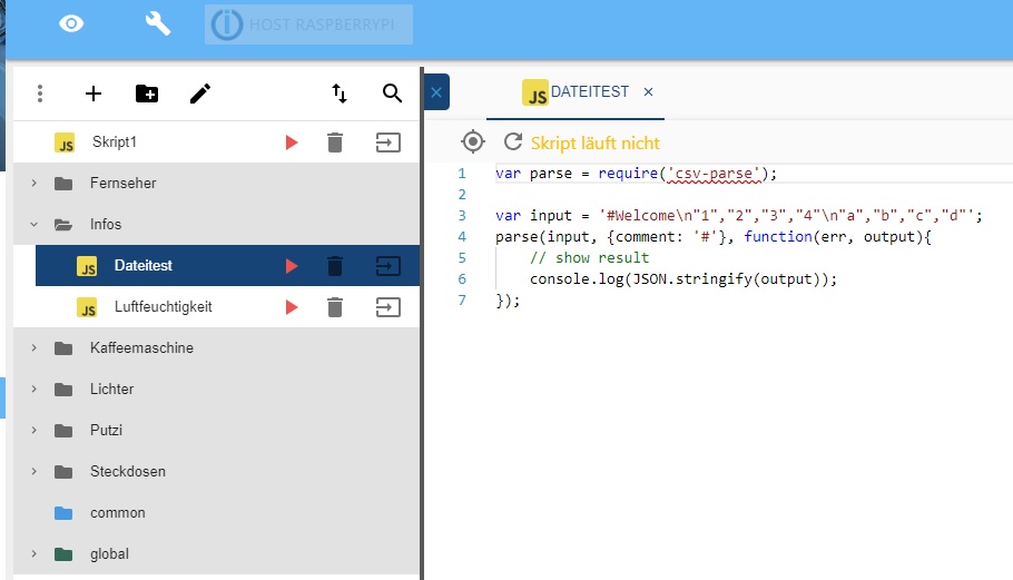

          Mein kompletter Code:
          var parse = require('csv-parse');
          var input = '#Welcome\n"1","2","3","4"\n"a","b","c","d"';
          parse(input, {comment: '#'}, function(err, output){
          	// show result
          	console.log(JSON.stringify(output));
          Der erste Fehler hat mich vermuten lassen, dass es noch Fehler in der Installation gibt. Ansonsten meckert er ja die erste Zeile an, aber ich verstehe nicht so richtig, warum?

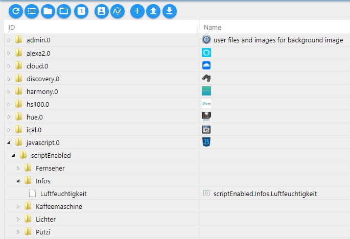

                            Was ich auch noch ziemlich merkwürdig finde.
                            Meine Skriptestruktur sieht folgendermaßen aus:
                            Unter Objekte wird es erstmal nicht angezeigt:
                            Erst wenn ich dort in den Expertenmodus umschalte, wird es angezeigt…?
