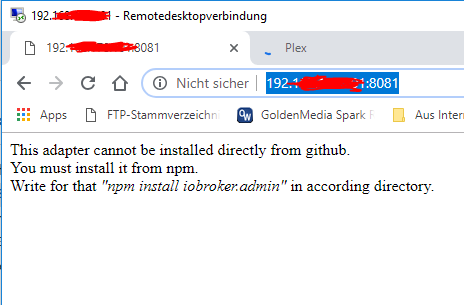

      Hallo miteinander,
      bei mir gibt es neuerdings ein Problem mit dem Tab "Objekte". Wenn ich diesen aufrufe, dreht sich der Kreis endlos und die Objekte können nicht angeklickt werden, sodaß ich bspw. keine neuen Befehle für den RM Pro anlernen kann. Am unteren Rand erscheint bei Chrome eine Art heller Balken, bei Edge nicht.
      Das Problem tritt nur beim Tab Objekte auf, alle anderen funktionieren einwandfrei. Ich habe es mit Edge und Chrome versucht, den Rechner (Win Server 2016) neugestartet, die Adapter javascript und admin auf die aktuelleste Version gebracht usw. Nichts hat geholfen! Ganz im Gegentei: Jetzt startet mein iobroker nämlich nicht mal mehr! 😮
      Fehlermeldung im Browser:
      This adapter cannot be installed directly from github.
      You must install it from npm.
      Write for that "npm install iobroker.admin" in according directory.
      Den npm-Befehl habe ich ausgeführt, aber das Ergebnis war nicht wirklich toll - hier die Ausgabe der Eingabeaufforderung:

      Hat jemand eine Idee, woran das liegen könnte und was ich hier tun kann? Anscheinend ist jetzt alles zerschossen?!</anonymous>

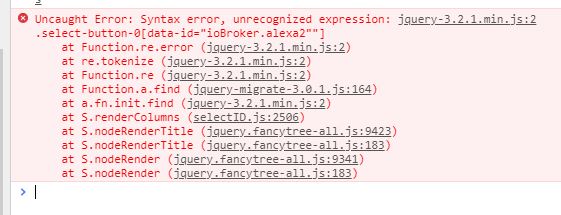

          • apollon77
            apollon77 last edited by
            Schau mal in die Browser Konsole? irgendwelche Fehler?

                P-A-L-A-D-I-N last edited by
                Hier noch das, was die Konsole ausspuckt.

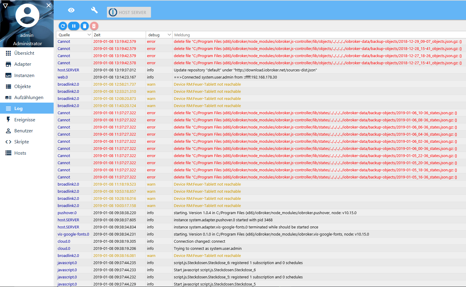

                    Hier noch ein Bild vom aktuellen Log mit vielen, vielen Fehlern!
                    Installiert ist derzeit node 10.15.0 und npm 6.6.0-next.0 - ich vermute, daß die Nichtfunktion des Broadlink-Adapters vielleicht damit irgendwie zusammenhängt…
                    Der Fehler beim Tab Objekte besteht ebenso weiter fort - das Update von node und npm hat also nur zusätzliche Probleme verursacht, aber nichts verbessert.

                          Also eine "npm 6.6.0-nex zu bekommen ist schon eine Kunst! Die Anleitung dazu würde ich sehr gern sehen.
                          Die gezeigten Fehler mit "Can not delete file" kommen von nodejs 10 was nicht voll unterstützt wird.

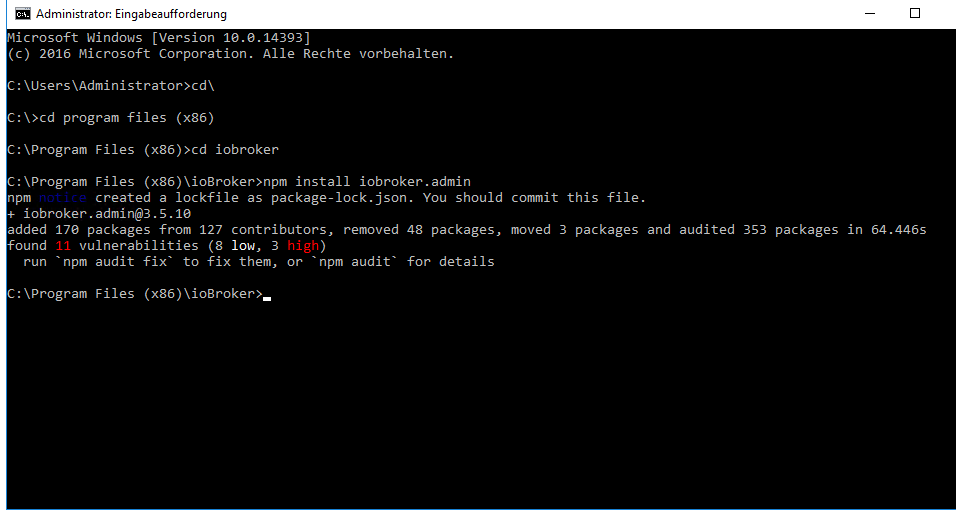

                                    Und wenn ich das mache, kommt wieder das hier (siehe Anhang). Danach käme dann sicherlich wieder der Befehl mit audit fix oder so ähnlich und dann vermutlich wieder gar nichts mehr.

                                    • AlCalzone
                                      Die ursprüngliche Meldung kam weil du den Admin-Adapter von Github installiert hast. Hierzu sei dir diese Anleitung ans Herz gelegt: http://www.iobroker.net/docu/?page_id=8 … onsquellen - auch der Rest obendrüber und vor allem der Part über Github untendrunter!
                                      @P-A-L-A-D-I-N:
                                      Und wenn ich das mache, kommt wieder das hier (siehe Anhang). Danach käme dann sicherlich wieder der Befehl mit audit fix oder so ähnlich und dann vermutlich wieder gar nichts mehr. `
                                      Na das sieht doch gut aus. Installation durchgelaufen, keine Fehler. Das audit fix kannst du ignorieren.
                                      Jetzt müssen wir noch herausfinden, warum keine Oberfläche kommt.

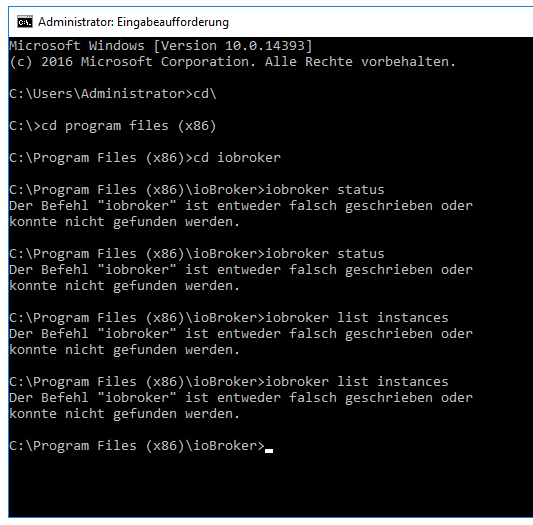

                                        Die von Dir genannten Befehle führen leider allesamt ins Leere (siehe Bild). Das Log hänge ich auch mal noch an und lese mir in der Zwischenzeit mal den Link von Dir durch, danke!
                                        Ok, kleine Korrektur: Es gibt noch gar kein Log - vermutlich weil der iobroker noch gar nicht gestartet wurde. Jedenfalls ist im Verzeichnis kein entsprechender Ordner drin (siehe Bild Nr. 5).

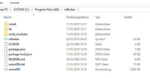

                                        • AlCalzone
                                          Mir kommt das recht wenig vor in dem Ordner. Außerdem dürfte die Oberfläche gar nichts zeigen, auch keine Meldung, wenn der ioBroker nicht läuft. Irgendwas ist da noch faul. Ich frag mal in der Dev-Runde, damit jemand hier rein schaut, der mit ioBroker auf Windows arbeitet.
                                          • Stabilostick
                                            Stabilostick last edited by
                                            Also, da fehlt einiges. Zum Beispiel der Ordner daemon, in dem der Windows Service für den Autostart steht. Lösche nachdem Du Dir eine Sicherheitskopie des ioBroker Ordners gemacht hast das alles mal. Lösche node.js über die Systemsteuerung. Lösche auch alles im Ordner %appdata% was ordnermäßig mit npm* anfängt.
                                            Installiere Node 8.15. ggf. als 64Bit
                                            Installiere einen Windows git-Client:
                                            https://git-scm.com/download/win
                                            Führe als Admin in der Kommandozeile aus:
                                            npm i windows-build-tools -g
                                            npm i node-gyp -g
                                            Auch wenn das ioBroker Setup-Programm schon etwas älter ist, verwende das hier: http://www.iobroker.net/docu/?ddownload=2614
                                            Installiere zur Sicherheit in einen Ordner, der kein Leerzeichen im Namen hat, z.B. C:\iobroker
                                            Gibt es jetzt einen Dienst „iobroker“? Ist er gestartet/lässt er sich starten?
                                            Lässt sich ioBroker-Admin über http://localhost:8081 starten?
