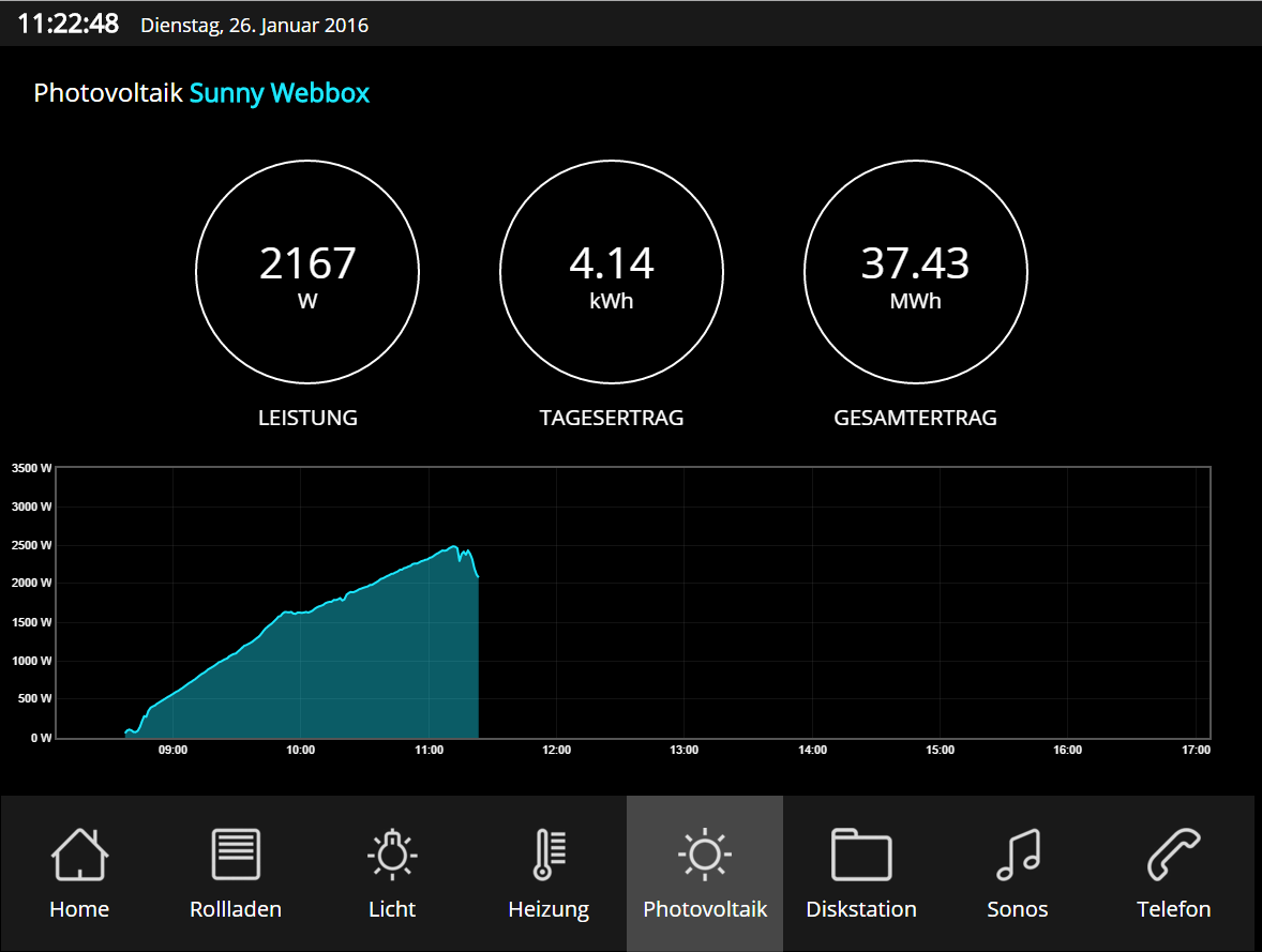

                    Und wenn dann alles läuft, könnte das so aussehen 😉
                      krissi last edited by
                      Hey das macht ja nen richtig Guten!!! 🙂 So in der Art habe ich mir das auch gedacht. Ich denke ich werde das erst mal mit der Curl-Extension ausprobieren. Ich will da nicht so viel rumtesten, sonst muss ich die ganze Kiste nachher neu machen. Läuft alles gerade so schön.
                      Ich habe an der Webbox 2 Wechselrichter, da sollte ich doch auch an die jeweiligen Werte kommen?
                      Deine Uhr mit dem Datum gefällt mir 😉 Womit (und wie) hast Du das Diagramm gemacht? Fragen über Fragen :roll:
                      Gruß,
                      Andre
                        LDSign last edited by
                        Diagramm wurde mit dem Flot-Adapter von iobroker gemacht.

                          Hi Frank, et fluppt!!! 😄 Ich hab alles noch mal runtergeworfen, lighttpd, php und die curl-extension installiert. Ging auf anhieb!!! :mrgreen: Jetzt muss ich nur noch rausfinden wie ich an die Werte der beiden Wechselrichter komme.
                          Könntest Du mir eventuell posten wie du das mit dem Flot Adapter genau gemacht hast?
                          Danke noch mal für die Hilfe

                                      kann mir wer sagen wie ich den Flot Adapter einstellen muss damit er mir die Kurve so zeichnet?
                                      Also die Hauptlinie scheinbar etwas kräftiger und das gefüllte etwas schwächer.
                                      Ich benutze für meine Views den "Carbon Fibre" Hintergrund. Kann ich den auch irgenwie im Flot Adapter für die Charts verwenden?
                                      Danke und Gruß
