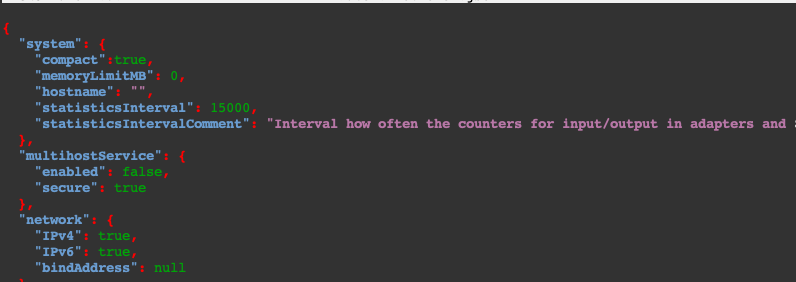

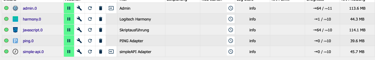

                                        Ich habe die jscontroller Version 2 installiert, das iobroker.json file editiert.
                                        Es scheint aber, dass die Adapter nicht im compact modus starten.
                                        Muss ich sonst noch etwas beachten?
                                        Bei mir läuft iobroker zum Test in einem Synology Docker.
                                        Update: Es scheint doch funktioniert zu haben. Beim Homematic Adapter wird beim Starten im Log sogar angezeigt, dass er im Compact Modus gestartet wurde. Ich war nur irritiert von der Memory Anzeige.
                                        • apollon77
                                          apollon77 last edited by
                                          Die Memory ANzeige ist noch ein Bug, gibt ein Issue dazu das noch zu fixen.
                                          Aber nur so zur Sicherheit: 2.0.0 ist noch tief in der Entwicklung!!
