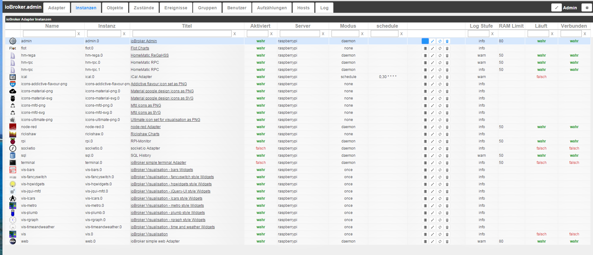

                                  Das Speicherlimit kann hier in der Spalte RAM-Limit eingetragen werden. Die Angabe erfolgt hierbei in MB. Keine Angabe = Default 512 MB.
                                  Welche Werte hier sinnvoll sind, hängt vom System und dem Nutzungsszenario ab. Das Bild zeigt Beispielwerte, mit dem ein Produktivsystem auf einen Raspberry PI 2b stabil läuft.

                                            Anbei mal zwei screens der Bananen (top sortiert nach Speicher).
                                            Wobei z.B. der Speicherfresser history.0 schon mit RAMLimit 80 versorgt ist.
                                            Nur versteh ich die Anzeige dann nicht, sieht mehr als 80 aus.
                                            admin.0 läuft auf master, history.0 auf client.
