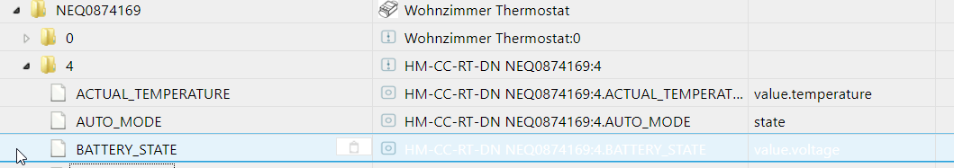

      wie bringe ich denn blockly dazu den sprechenden Namen für Homematic Produkte zu verwenden und nicht die kryptische ID?
      Also "Wohnzimmer Thermostat:Battery_State" wäre ideal, allerdings verwendet wird: "HM-CC-RT-DN NEQ0874169:4.BATTERY_STATE"

        Ich bin mir nicht sicher was Du meinst …
        Was mir aber auffällt:
        • Der STATE-Datenpunkt gehört zum Kanal 4 (Ordnername 4)
        • Den Kanal 0 hast Du auf der CCU in „Wohnzimmer Thermostat“ umbenannt - daher wird das in den Objekten auch so angezeigt
        • Den Kanal 4 hast Du auf der CCU aber nicht umbenannt - er trägt noch immer den Originalnamen
        Ist es evtl. das, was Du meinst bzw. was Dich stört?

          OK eric, hast recht, die Benamung kommt schon aus HM raus. Blöd, dass man dort jeden Channel einzeln benamen muss..
